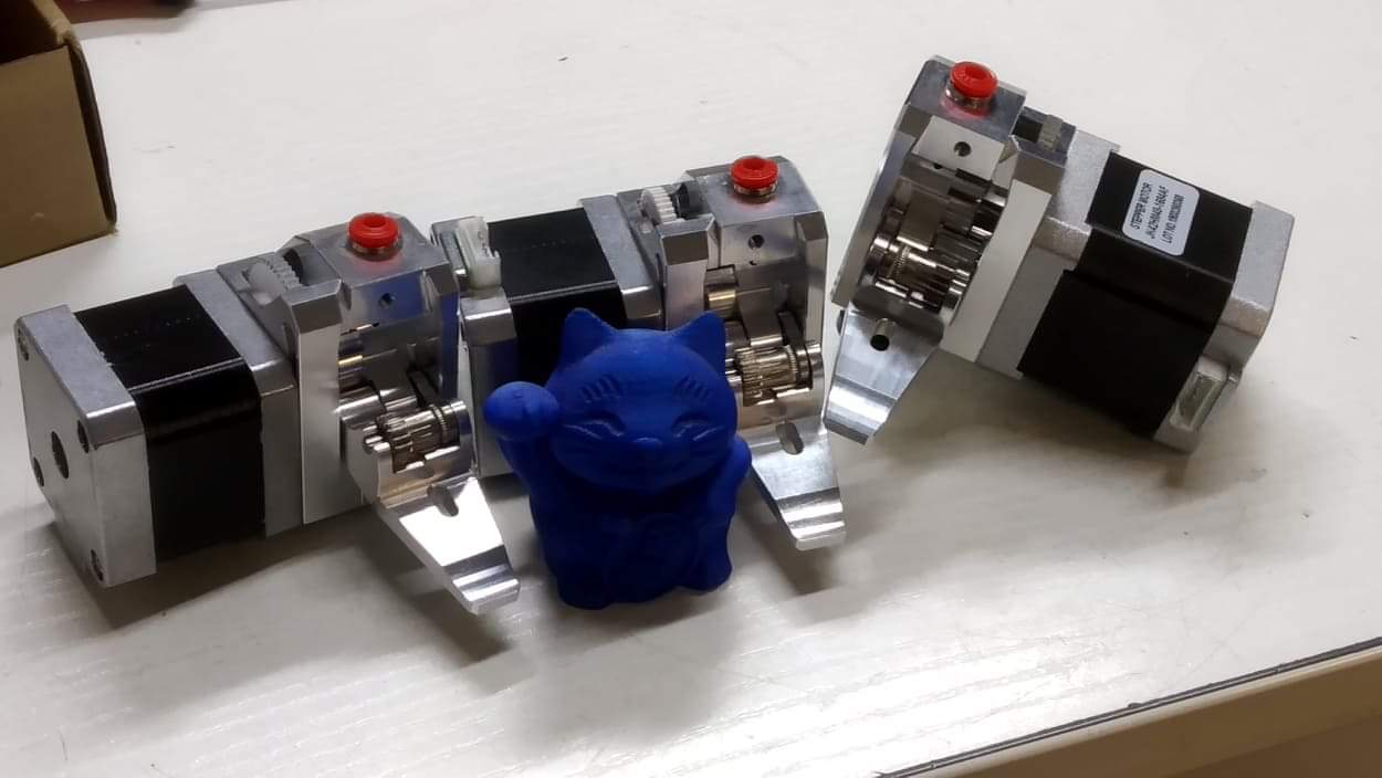

Nějaká konstrukce kvalitního extruderu (použitelného i na pořádné 3D tiskárně), kterou by bylo možno pokrýt co nejvíce na soustruhu příp. ve spolupráci s mým CNC, by byla bezva, konečně tu mám soustruh a nemám projekt :) Třeba ty podávací kolečka bych na soustruhu zvládl :mrgreen:

Thomeeque píše: 3. 1. 2020, 11:48 Nějaká konstrukce kvalitního extruderu (použitelného i na pořádné 3D tiskárně), kterou by bylo možno pokrýt co nejvíce na soustruhu příp. ve spolupráci s mým CNC, by byla bezva, konečně tu mám soustruh a nemám projekt :) Třeba ty podávací kolečka bych na soustruhu zvládl :mrgreen:
Asi nezvládl, tedy pokud se bavíme o ocelových kalených s ozubeným převodem.
A mosazná bych nebral, jak se ohoblují ostré hrany začnou prokluzovat.
Ale proč se nepustit do konstrukce. Tiskáren (klasických) je vyhozených kvanta, stačí nějakou dobu hledat ozubené řemínky, pojezdové tyče a dá se skoro zadarmo zbastlit hotový rám bez nákladů. Když si nakreslíš nějaké spojovací elementy tak ti je kdokoliv vytiskne, to zase takový problém není.

Aha. Myslel jsem ocelová nekalená bez převodu (pro nasazení přímo na osičku KM, viděl jsem takové extrudery) tímto trikem. Ale pro jemné dávkování to asi chce převod, že? No jo, musím si to nejdříve pořádně nastudovat. Pokud byste mne tu někdo zkušený odkázal na opravdu promyšlenou konstrukci kvalitního extruderu, budu rád.

Kolečka vypadají takto, jedno na jehlovém ložisku a druhé na ose KM.
Ozubením jsou spojená takže je filament rovnoměrně podáván z obou stran.
Na netu se dají koupit i levná nerezová za pár kaček, ale nevím zda to za to stojí.
Obrázek
konstrukci extruderu je nejlépe okopírovat, laborovat nemá moc smysl.

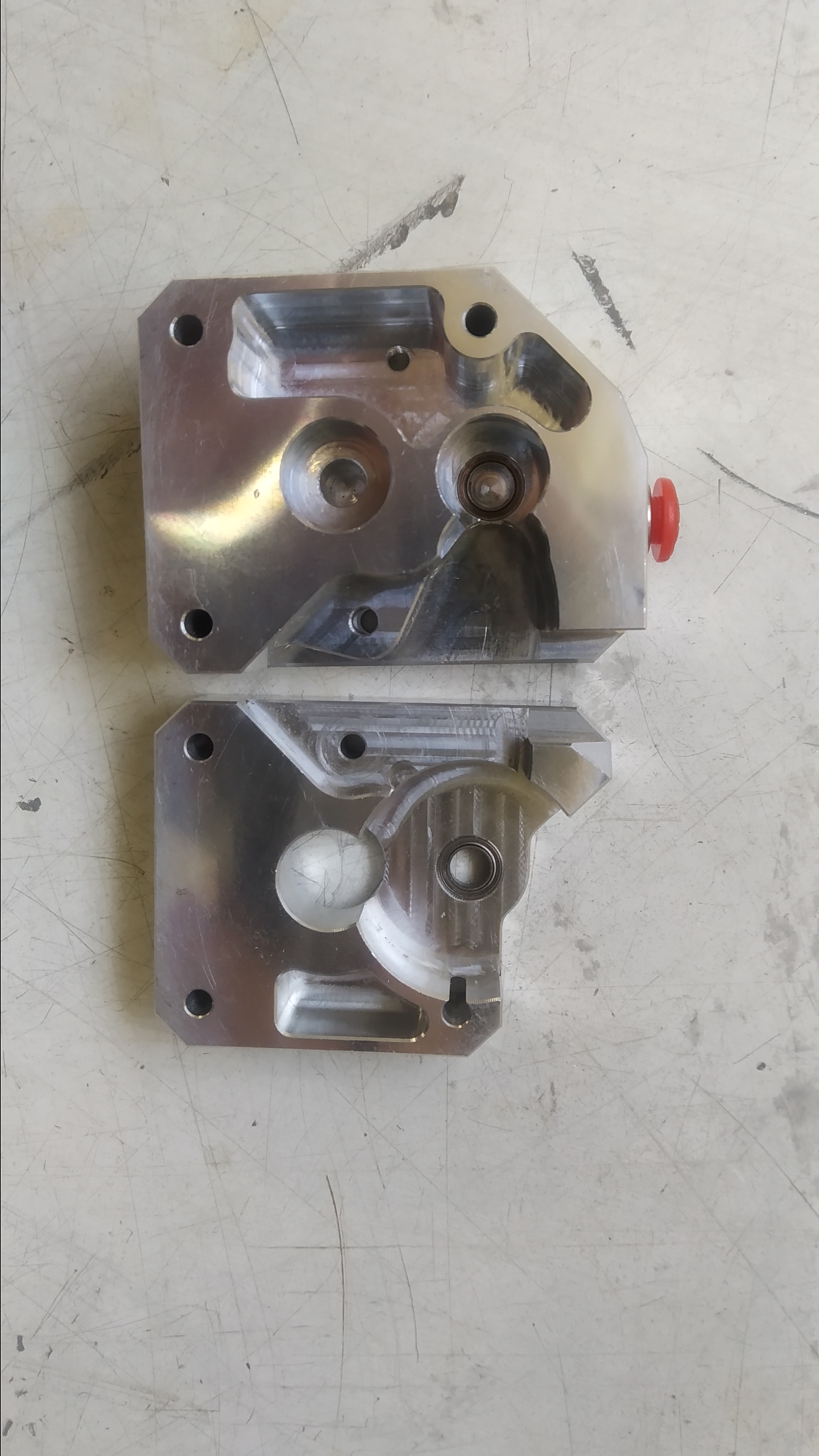

3. 1. 2020, 11:00
Tohle jsou z mé sbírky ,a opravdu by se mi je nechtělo za ty peníze dělat.

fmodel píše: 3. 1. 2020, 11:00 Tohle jsou z mé sbírky ,a opravdu by se mi je nechtělo za ty peníze dělat.
Prosím Tě a kde se to kupuje? Předpokládám, že jsi kupoval něco kvalitního. Mám Průšu a řekl bych, že nejslabším místem je extruder.
pošlu ti odkaz,nebo ti můžu prodat mám nějaké přebytky .

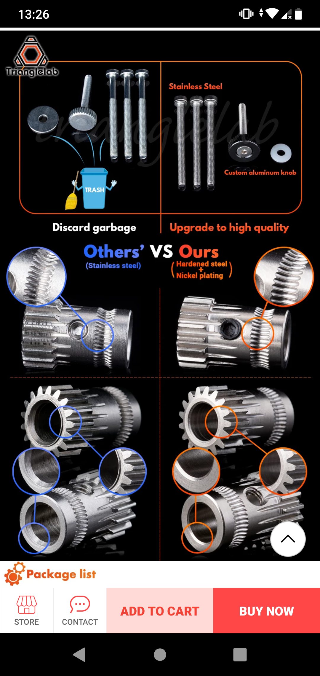

packa píše: 4. 1. 2020, 12:20 jinak tenhle plasták funguje taky velice slušně : https://www.aliexpress.com/item/4000511 ... b201603_53
:wink: ano už jsem měl tu čest ,(vystřeloval bovden ,blbě se zakládal filament , kolečka nic moc ,ale tisklo to ) tady je porovnání kvality podavacích koleček s https://de.aliexpress.com/item/32917029 ... b201603_53 ten se docela povedl kvalitou.
