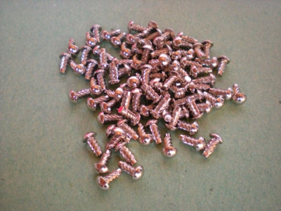

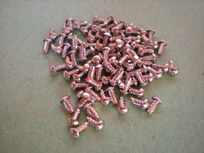

Ja by som sa na ne vyprdol. Prelep ich maskovacou páskou (po vyčistení, aby si ju nelepil na tú špinu) a v okolí štítkov tým odstraňovačom viac šetri. Ak tie nity odbrúsiš, povedal by som že budeš mať problém odvŕtať ich zbytky tak, aby si sa trafil. Asoň na MN-ke (tam som 2 vyberal podobratím ostrými elektrikárskymi štípačkami, ostatné mali diery durch tak som ich vytĺkol z druhej strany) boli dosť tvrdé, možno aj kalené. Ako nity s vrúbkovaným driekom, aby sa to kuslo dol liatiny.
Takéto:

To sa aj ja bojim, ze ked ich odbrusim, tak bude problem, ale zas mozem ich zabrusit doroviny s materialom a navrtat dierky o par mm vedla. Rozmyslal som, ze tam narezem zavit (M2,5) a dam nejake pekne srobiky. Ked to zacnem pacit pod stitkom, urcite ho roztrhnem, a ta hlavicka sa neda nijak chytit, pokusy uz boli

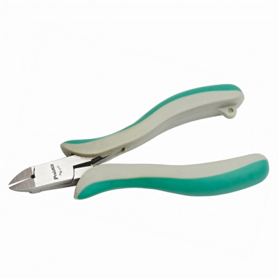

To síce môžeš, ale v štítkoch tie pôvodné diery ostanú. Tie drážky na nitoch sú ako pravotočivý závit. Skús elektrikárske klieštičky ako na obrázku, ich brit sedí úplne na podložke a ako sa dostaneš aspoň trochu popod hlavičku, drž a otáčaj s nimi proti smeru hodinových ručičiek (vyskrutkuj nit). Mne to docela šlo.
