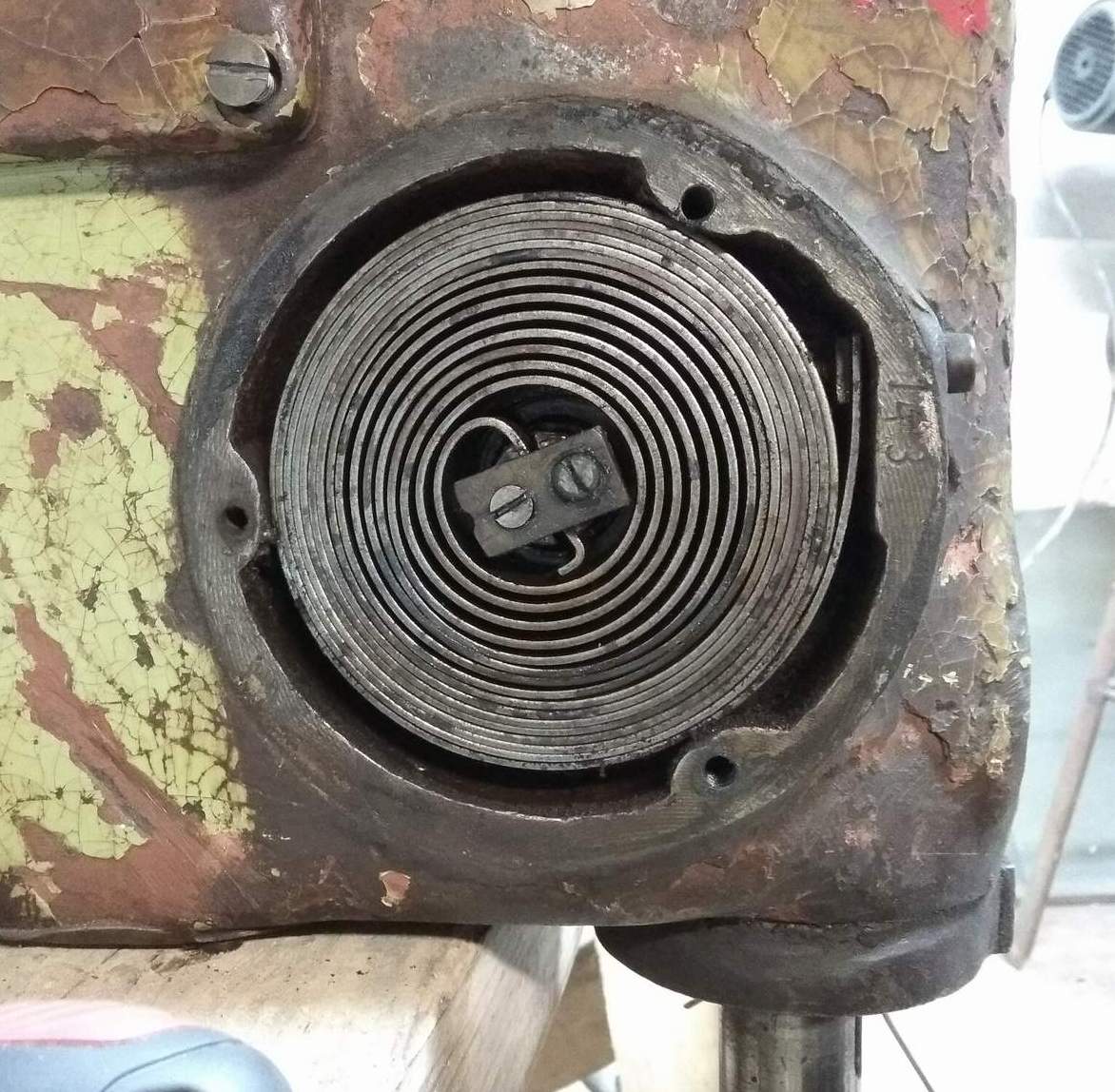

Caute kamarati,
Zacal som rozoberat stlpovku VS 16, zasekol som sa na pruzine zdvihania vretena. Bojim sa povolit tn srob spredu, aby sa struna nepretocila, alebo nezamotala. Neviem ako ju dat von, aby sa pri montazi dala bez vacsich problemov nahodit naspat. Ak s tym mate niekto skusenost, tak sa potesim kazdej rade.

Vezmeš vázací drát odhadem průměr 0,8 -1 , vyjedeš vřetenem dolů ,vázacím drátem svážeš na třech místech pružinu a drát kleštěma dotáhneš , uvolníš páku vřetena , povolíš šroubek na průměru a nakonec ty dva uprostřed a vytáhneš pružinu .

Ahoj, presne túto záhadu som riešil pred mesiacom. Nakoniec som skončil pri prestriekaní pružiny čističom na brzdy, následne nejakým olejom a nasadil nazad dekel
. Inak hriadeľ výsuvu pinoly ide vybrať aj bez vytiahnutia pružiny, stačí odskrutkovať ten pliešok v strede a následne hriadeľ vytiahnuť. Pružina pritom ostane opretá o stenu dutiny.
P.S.: Ako som pozeral obrázok, zdá sa že pružina má v záreze hriadeľe vôľu a je tám pádom opretá iba o hrany drážky. Originálne je tam vsunutý ešte vymedzovací pliešok , aby pružina doliehala celou plochou a nemala v drážke vôľu. Takto je náchylná na zlomenie.

Caute,
presne ako pise zverodoktor. Po demontazi predneho drziaku pravitka sa dala pinola vysunut az von, a potom som si pocital otacky dokym to struna tahala. Ked uz ostala volna tak sa dala celkom lahko vybrat. Este sa sice trochu opierala o steny ale nebolo to uz velkou silou. Ano je pravda, ze sa opiera len o hrany, to sa ani mne nepaci, budem tam muset nieco vymyslet.

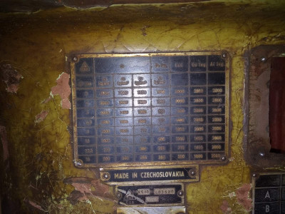

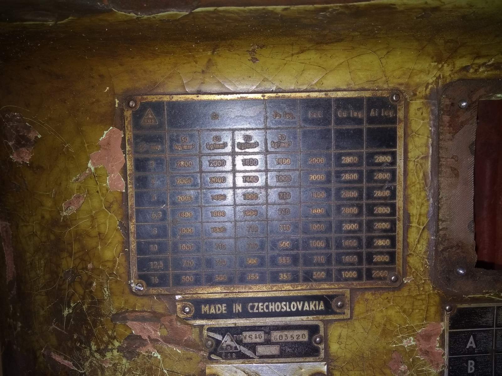

Dalsia vec co ma trapi.
Idem dat telo opieskovat, ale rad by som zachoval stitky. Daju sa nejak tie male nity vybrat, alebo len opatrne odbrusit? Neviete o niekom kto vie taketo hlinikove stitky vyrabat?

Nity sa ťažšie vyberajú ale fortúnkou idú odbrúsiť. Pri troche sťastia. Firma Gessan, napr. mne robili štítky na rôzne stroje a spokojnosť.

To nejsou nýty, ale hřeby. Dají se vypáčit, nech sa páči. Hliníkové štítky se dělají sítotiskem třeba tady http://www.aluprint.cz/.
Ale jako kusovka je to strašně drahé. Pokud jsou staré štítky trochu mravné, tak je opatrně sundej a pak je tam přibij zpátky. Dlaší varianta je, pokud umíš leptat fotocestou, zinkový plech a zahloubit pole a zalít barvou. Potom přebrousit až vystoupí popis. To se dělávalo kdysi.

Tie štítky idú pekne vyčistiť tou zelenou stranou hubky na riad navlhčenej nejakým riedkym olejom, trebárs WD40 alebo konkorom. To žlté je zväčša zaschnutý olej a špina. Potom môžeš oživiť vystúpené časti štítku prebrúsením jemným šmirgľom na tvrdej podložke s olejom (tak aby šmirgeľ bral iba vrch vystúpeného reliéfu.)
