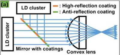

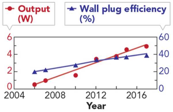

Přidám sem 2 dost zásadní obrázky, ze kterých plynou odpovědi na spoustu předchozích dotazů.
Tenhle obrázek vysvětluje vše. Pokud špičkový polovodičový laser má kontinuální výkon někde pod 6W, tak asi těžko někde na Aliexpressu za pár dolarů koupíme laser s výkonem třeba 15W, že. Takže to vysvětluje tu magickou hranici, proč lasery do nějakých 4-5.5W jsou celkem OK, ale ty s vysokými čísly už jsou spíš jen "víc proužků, víc Adidas".

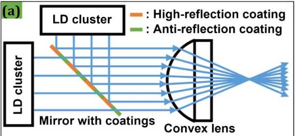

No ale vrtalo mi hlavou, jak se dá u polovodičových laserů přece jen dosáhnout vysokých výkonů (samozřejmě na jiném zařízení a za jinou cenu, než jsou tyhle moduly z Číny).
No a to hezky vysvětluje tenhle obrázek. Prostě udělají sestavu mnoha laserů třeba po 5W a jejich výkon sečtou na výstupní optice.
To hledání informací mě stálo hodně úsilí a probdělých nocí. Konečně do sebe kolečka zapadla.

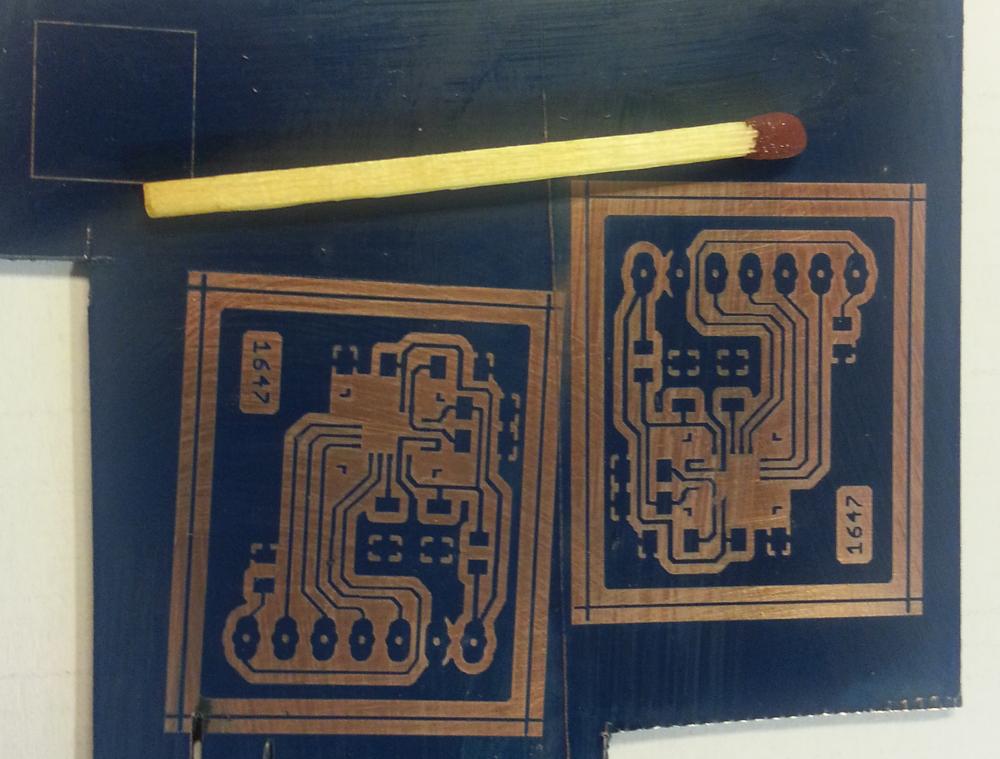

Zkusil jsem udělat tišťák pomocí laserem spálené barvy.
Vzal jsem kousek starého cuprextitu a stříknul to akrylovým sprejem. Ten nejobyčejnější a nejlevnější, nic jiného jsem doma neměl.
Stříkal jsem to venku, v mrazu se to na měď hodně špatně chytalo. Navíc foukalo a poletoval tam prach, tak je to nastříkané mizerně a navíc je vrstva barvy zbytečně tlustá. Ale o to nejde, je to jenom pokus.
Do té barvy jsem motiv vygravíroval mým 5.5W modrým laserem. Je to v rozlišení 508 DPI, tedy 20 bodů/mm.
Jel jsem jeden pokus F1000, druhý pokus pak F500. Nevidím mezi tím velký rozdíl, takže se F1000 asi dá použít.
Po vygravírování umyto isopropylem. Ten vymyl barvu tam, kde to bylo vypáleno.
Podle mě to na první pokus bez jakékoli přípravy celkem není špatné. Určitě by se tahle metoda dala poladit ke slušným výsledkům.
Chce to na výrobní postup myslet už při návrhu. Já navrhuju tenčí spoje a širší mezery, protože to normálně dělám fotocestou a ta rozšiřuje spoje.
Pokud by se to mělo dělat laserem, tak by to chtělo naopak dělat širší spoje a užší mezery, protože laser rozšiřuje mezery o šířku stopy.
Pro představu o rozlišení je tam sirka. Ty plošky uprostřed jsou pro pouzdro QFN s roztečí 0.5mm.
Nemusíte mi říkat, že ta fotka je děsná. Vím to i sám. Ale s bleskem se to hrozně lesklo, bez blesku tu nemám žádné rozumné osvětlení.

Chvili mi trvalo, nez jsem pochopil, ze to jeste neni vyleptany.
Pochopil jsem dobre, ze to laserujes jako bitmapu?
Nedaly by se tim delat plosnaky s rozlityma plochama, ze bys jen vektorove projel mezery? Rychlost spinani by pak nemusela byt tak kriticka.
Pokud bys tim delal neco vetsiho, tak budes asi resit problem s nerovnosti desek - stejne jako pri frezovani, jen tady se ti bude rozostrovat stopa.

30. 1. 2020, 5:09
prcek píše: 29. 1. 2020, 10:46 Chvili mi trvalo, nez jsem pochopil, ze to jeste neni vyleptany.
Ano, neleptal jsem to. Důvodů je víc.
V leptání nemám žádné problémy, které bych chtěl řešit. Resp. mám, ale to je na jinou debatu. Takže mi pro pokus zcela stačí, že mám nanesený nějaký resist. Výsledek leptání si už umím představit.
Navíc teď v zimě mám s leptáním trochu problémy. Vetšinou nemám nervy čekat na některý z pomalých procesů (chlorid železitý, persíran sodný, případně alkalické leptání) a tak leptám v kyselině chlorovodíkové a peroxidu vodíku. Ale to se dá dělat jenom venku, fest to smrdí a ničí vše železné kolem. A na venkovní aktivity teď v lednu nejsou moc podmínky.
No a pak můžu stejný cuprextit otočit v pokusech několikrát. Tenhle chudák, co je na té fotce, už toho zažil opravdu hodně.
Ano, tento pokus byl pálený jako bitmapa s rozlišením 508 DPI. Chtěl jsem otestovat, že se tímto laserem vůbec dá pálit barva. A pálit bitmapu je mnohem náročnější než pálit jen nějaké vektory.
Pálit vektory jsem taky zkusil. Nakonec zrovna na té fotce nad sirkou je vypálený pokusný čtvereček. To je opravdu snadné a bezproblémové. Při tomto procesu je pálená plocha malá a zbylá plocha barvy velká. Takže to se dá dělat s prstem v nose. Ale vypálit velkou plochu a nechat jenom linku o tloušťce 0.2mm, to už je výzva. Proto jsem pokus dělal s bitmapou.
K levelingu: měl jsem laser zaostřený na cca 20mm. Takže tady už přece jen nějaká hloubka ostrosti je. Rozdílná tloušťka cuprextitu určitě problém nebude, ty rozdíly budou tak o řád menší než hloubka ostrosti.
Zvlnění desky by samořejmě problém dělalo. Ale na to jsou metody. Nejjednodušší je to rukou natvarovat do lavoru tak, aby okraje byly výš. A ty okraje přitáhnout k podložce. Nebo použít čtverečky oboustranné pásky. Případně to nejvíc nóbl řešení - použít vakuový stůl.
