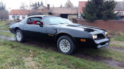

Moje to není, já na to nemám čas ani místo, na ten jeden sraz v roce mě stačí WJ, a jestli se dostanu k nějakýmu bydlíku, tak max. ten, protože se v něm líp přebejvá. Jinak tohle je už kdoví kde. Je to ale vděčný auto, seženeš je pod kilo, a je jednoduchý. Takhle to pak vypadalo. Jinak k tématu, doma nic lepšího já 2k Pur na mašinu nedáš. Nejde jen o to, že je tvrdej, ale má i vrstvu. Ale pokud ho budeš tryskat šponama, tak nevydrží ani ten.elbarto píše: ↑16. 1. 2020, 8:20 To petr: Auto mojich dětských vlhkých snů. Dnes už to není o penězích, ale bohužel o čase. Prostě auto, které se mi líby věky, super volba gratuluju. Budeš preferovat origo stav veteránka nebo tam dáš naprosto ty úžasné, dokonale a uřvané podprahové vyfuky kulomety ?
