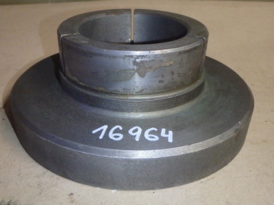

u těchto levných je příruba z jednoho kusu s vřetenovou trubkou.
Čínská sklíčidla mají menší průměr osazení než TOS
Vyplatí si označit jak sklíčidlo nasadit na přírubu - ale s ohledem na čínskou kvalitu je stejně potřeba mírně přitažené sklíčidlo doklepat na "nulu"
Sklíčidlo má zezadu kryt "vnitřností" - na svou čínu jsem osadil TOS tím způsobem, že jsem tento kryt předělal = přidal mezikruží které vyplní rozdíl osazení soustruhu proti díře v TOS.

Poloha sklicidla voci prirube bola oznacena uz z vyroby kruhovou znackou.
Priemer osadenia priruby som meral klasickou Sublerou ako na sklucovadle tak aj na prirube. cca 70mm. Vybratie v sklucovadle ma minimalnu volu voci osadeniu na prirube, pri montazi treba trochu doklepnut a utiahnut sroby aby to uplne dosadlo.

adomini píše: ↑26. 1. 2020, 9:39 Poloha sklicidla voci prirube bola oznacena uz z vyroby kruhovou znackou.
Změř to přesně!!!
Nejlépe mikrometrem

Dawe píše: ↑26. 1. 2020, 11:23 Zdenek Valter> no jo, ja si uvedomuju co to je za tridu, ale vzdyt to je desne neprakticke! A k cemu je tam teda ta dodatecna priruba? To se ocekava ze si ji upravis a budes montovat prirubu s univerzalou na pevnou prirubu? Takovy sendvic, priruba, priruba, univerzala. Dobrou chut :D
No nepraktické to je. Pokud máš univerzály stejného průměru a osazení tak to až takový problém není. S jinými průměry to bez té příruby nejde.
Mně právě není jasná ta příruba stejného průměru asi jako Tobě.
Moje zkušenost je stejně taková, že je nejlepší si tu přírubu vytočit přímo na soustruhu - nejlépe sedí!!!

Zdenek Valter píše: ↑27. 1. 2020, 8:05 Moje zkušenost je stejně taková, že je nejlepší si tu přírubu vytočit přímo na soustruhu - nejlépe sedí!!!
Presne preto sa na poriadne sústruhy predávali príruby ako polotovar - bez osadenia, bez dier, to si si spravíl sám priamo na svojom stroji.
Možno by sa tam dala dorobiť nejaká medzipríruba, ale zväčšilo by sa vyloženie skľučovadla, takže asi by to bolo na úkor tuhosti vretena

Presne. Byt to muj stroj, tak bych tu prirubu uriznul a vyrobil tam nejaky existujici upinaci prvek, treba zavit M39x4 + valcovou plochu jako ma MN80.. Tohle je fakt vysmech :idea:

Presiel som si katalog TOS sklucovadiel a nasiel typ pripojenia M2 napr sklucovadlo IUG, ktore ma podla katalógu identicke pripojacie rozmery ako ma tento bernardo, tiez licna doska LUD M2 sa zda byt kompatibilna, vsetko v rozmere 100mm
Rozstup dia srutiek 83mm, osadenie 70mm. t.j asi netreba ziadnu redukciu.
Problem bude len v pripade, ze by som chcel osadit vacsie sklucovadlo napr 125mm, potom je uz redukcia na sklucovadlo potrebna a vysunie sa cca 15-20mm. Neviem ci je to vela.
Nasiel som zopar prirub ale vzdy tam bol problem bud osadenie alebo rozstup dia, vyrobe redukcie na mieru sa asi nevyhnem.

To je nejlepší cesta a si udělat vlastní. Při troše pečlivosti dosáhneš největší přesnosti.

a má vůbec smysl na takovýto malý stroj osazovat větší sklíčidlo ? Ten stroj není dostatečně tuhý ani na to co dokáže upnout. Mezikus další příruby to určitě nevylepší - ba naopak.

Pri najhorsom si daj vypalit 12mm plech, do stredu jednu dieru f12mm, do nej narezes zavit upnes to doma do sutruhu, vytocis osadenie, roztecnu kruznicu na tie 3 a 3 diery. Das dole navrtas diery, das dole sklucovadlo namontujes plech, vysustruzis osadenie na tu 125mm univerzalu bud na presno alebo s volou. A namontujes 125 sklucovadlo, na cisto zosustruzis obvod toho plechu aby neprecnieval sklucovadlo.
Ak chces byt pedant daj tlumikovy vytoci ti z liatiny a len doma na presno urobis.
