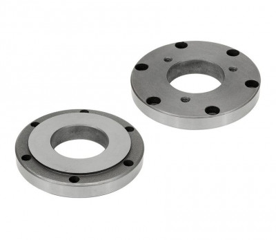

Zdravim vas,
pred nedavnom so kupil sustruh Bernardo profi 400v, 3 cel sklucovadlo 100mm.
Chcel by som dokupit nahradne 4 celustove sklucovadlo a nezavisle celuste ale zda sa ze toto sklucovadlo sa pripevnuje na povodnu originalnu prirubu . Vo volitelnom prislusenstve som vsak nasiel extra prirubu ale nie je mi jasne na co je tato priruba urcena.
Neviete mi poradit ? ze by to bola redukcia na sklucovadlo vacsieho priemeru? 125?
Diki.

To je prece obycejna priruba pro sklicidlo, nic jineho za tim nehledej. Na stejne ti nejspis drzi stavajici sklicidlo, ne?
Kdyz si budes chtit poridit jine sklicidlo, tak si k nemu koupis tuhle prirubu (nebo si vytocis vlastni). Preci nebudes prehazovat sklicidla na jedinou prirubu kterou mas...

To si právě nemyslím. U soustruhů tohoto typu je na vřeteni osazení na sklíčidlo.Dawe píše: ↑26. 1. 2020, 12:57 To je prece obycejna priruba pro sklicidlo, nic jineho za tim nehledej. Na stejne ti nejspis drzi stavajici sklicidlo, ne?
Příruba je potřeba pokuje nutné použít sklíčidlo větší nebo s jinými otvory - typicky sklíčidla TOS mají jiné rozměry upínání.
Tvar té příruby na obrázku je pro tato vřetena typický.

No já jsem se díval do odkazu a ta příruba je taky 100 mm. Zde je otázka k čemu ta příruba je - asi bych se zeptal u prodejce.adomini píše: ↑26. 1. 2020, 12:23 Zdravim vas,
Diki.

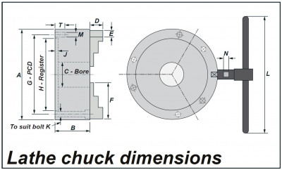

Pokud chceš tu čtyřčelisťovku tak si nejdřív zjisti jaké osazení má vřeteno - předpokládám, že pro 100 mm máš rozměr 72 mm.
Zde jsou pak rozměry k obrázku a jeho zdroj:
https://www.arceurotrade.co.uk/Catalogu ... ese-Origin

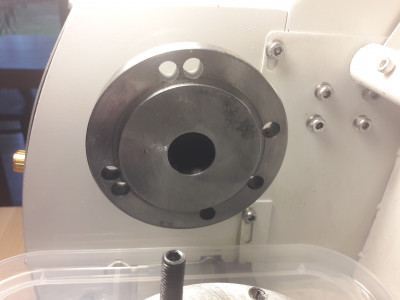

pozeral som na prirubu na stroji, zda sa ze je integrovana na hriadeli, odmontoval som sklucovadlo. Vsetky otvory pre skrutky su na jednom priemere, orig 3 celustove sklucovadlo je chytene len 3 - ma skrutkami. 4 celustove ma mat 4 skrutky. Osadenie ma dia 70mm.
Na tom obrazku ponukanej priruby su ale 2 rozstupy dier, mozno je ten len zly obrazok , ale ako by mohli ponukat prirubu ktora je integrovana na hriadeli.

No je to jak jsem předpokládal - vřeteno v jednou kuse.adomini píše: ↑26. 1. 2020, 2:14 20200126_145805[1].jpgDiki vsem za info,
Skusim oslovit Bernardo zajtra.
Este raz diki.
Označil sis polohu toho sklíčidla před sundáním?
To osazení 70mm jsi měřil jak?
