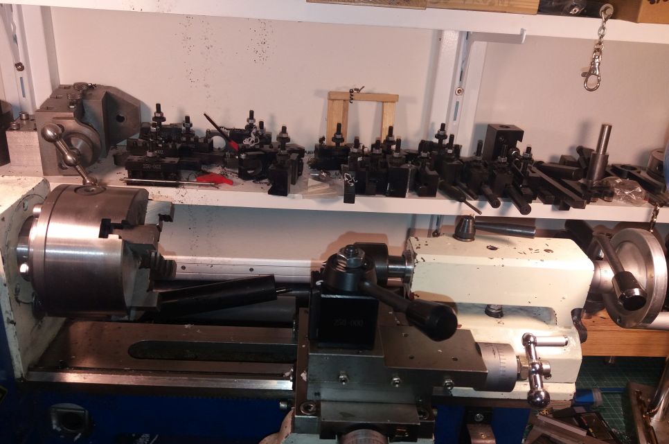

xiivi píše: 16. 2. 2020, 12:53 hlavu na noze to prece ma, nee? ;-) sice jenom na jeden, ale s tim dokazu zit.
No to není hlava, ale nějaký přípravek nad deskou s T-drážkami - schválně změř výšku osy vřetene nad tou deskou s T-drážkami.
Já si myslím, že tam bude místa dost.
No jena kudla v držáku - pravda smrtelné to není ale já bych s tím žít teda nedokázal !!!
Vzhledem k tomu co je držáků plátků chci ještě dalších 10. ;-)
xiivi píše: 16. 2. 2020, 12:53 spodni sroub na posun si v poho vyrobim i s kamenem, no problema
a jak jsem psal, kone vubec nepouzivam, vrtat budu na velkem soustruhu, ale i tak ho driv nebo pozdeji poridim
To co říkáš je docela blbost - pokud budeš dělat něco přesného a věř že na té mašince to jde velmi dobře tak toho koně potřebovat budeš!!!
takze zadne muzeum, bude makat :-D
Držím palce!!
atlan píše: 16. 2. 2020, 12:44 No ja by som do toho neinvestoval ani cent. Nevidim kona, hlavu na noze to nema, a uz vidim ze tu bude ten problem co minule ked sa tam bude montovat rychloupinak ze to nema vysku.
To si právě nemyslím není to ani Bomey a ani Weiler takže tam bude dostatečná výška mezi osou a deskou s T drážkama.
Takže doufám, že se tam tem malý držák v pohodě dá dát. ;-)

[quote=xiivi post_id=353312
[/quote]
Koník je u 70 samozřejmě párovaný, takže to, že tam bude bez úpravy pasovat je naděje čistá nula.
Ale není to žádný fatální problém - 70 má (na rozdíl od 102) pravoúhlé lože, takže se to dá doškrabat podstatně jednodušeji - geometrie je definovaná horni plochou (totální rovina po celé délce - jde snadno přebrousit) a přední plochou (opět přebrousíš celý lože na jedno upnutí a snadno na magnetce).
Vřeteník je dotahovaný shora a ze předu dozadu takovýma prizmatickma kamenama (excentry jsou vzadu, nad ložem), koník má ten kamen jenom jeden, princip je ale úplně stejný jako u vřeteníku.
Pohon pod stůl nedáš (jednoduše) a upřímně řečeno, nechápu proč by to mělo smysl - protože by mě zajímalo, jak bys potom řešil pohon naháněných nástrojů (tím kulatým Habasitem).

No já bych se spíš bál toho kutila, co se vyřádil na tom vřeteníku .... nějak jsem ještě ve svý praxi neviděl na tomhle typu vřeteníku klínový řemeny !!!!
Takže to někdo rozebral, přesoustružil řemenice (naprosto nesmyslně) a kdo ví jak a s jakejma ložiskama to smontoval. Motor co jsi koupil je blbost, tenhle stroj má točit pořádný otáčky dle katalogu 10000RPM, což zrovna Ty budeš na vrtáčky, resp. průměry co se v hodinařině používají celkem potřebovat. Je sice fakt že to teoreticky můžeš dohonit měničem, ale osobně bych tam pod 1420 RPM nic nedával, spíš bych šel do motoru s vyššíma otáčkama.
Koník na foto je na 99% z SV90 nebo SV102 takže máš asi v tomto případě smolíka ... ale možná se pletu, k Schaublinu existují i věci co se v katalogu nenajdou. V každým případem bych si to dost dobře prověřil, protože pokud by to byla varianta 90, tak se toho budeš i dost blbě následně zbavovat.

atlan píše: 16. 2. 2020, 12:44 a uz vidim ze tu bude ten problem co minule ked sa tam bude montovat rychloupinak ze to nema vysku.
Jinak abychom se místo nepochopitelných žvástů :shock: o čínských SM300 vrátili zpátky k původnímu dotazu - tak míra osa vřetene/ horní plocha nožového suportu je u 70 16mm (stará kluzná verze, nová - současná je podle mě stejná), ty držáky od Pavlíčka mají spodek vysoký 6mm do mínusu, ale protože se stejně musí dole přebrousit na magnetce (jsou křivý - prohnutý), tak po přebroušení obvykle jsou cca 5.75.
Takže nože 10x "něco" tam v tom držáku, bezproblémově vlezou.
Přičemž normální používané nože pro 70 jsou 8x8, 8x6, 8x4, 7x7 a 6x6, používají se i 4x2 a 4x4.
Pokud by nutně toužil to dostat výš (sice nechápu proč), tak si buď udělá ty zvedací špalíky (jako byly od Tripetu) a nebo použije ofrézovaný nože - ale opět opakuji - cokoli nad 8x8 je u 70 svým způsobem zbytečné.

16. 2. 2020, 3:04
Ta řemenice není předělávaná, ale nějaký nový krutý bastl. Originál je pouze na plochý a zrovna moc to netáhne.
Originál motor je 3F, 0.33 koně, 1400 otáček, hřídel na obě strany.
Ta řemenice je jednoduchá - je litěná, 3x bombírunk, díra je obyč, drží jí kuželový kolík na konci šroubu, jediný, co je opruz, je to, že má vlevo na čele na dvou průměrech vyvrtaný přesný díry pro ten dělící excentrický kolík na vřeteníku (aby šlo rozvrtávat a frézovat naháněným vrtacím vřetenem z suportu na jedno upnutí).

v tom manuálu na stránce 5 vidím u futrový verze maximum 4500 a podle mě (ta fotka na začátku vlákna nejde zvětšit, takže jistota není) je tohle kluzná verze - ta s ložisky má jiný, větší nálitky na vřeteníku.
Co tam ale opravdu je , by bylo nejlepší aby napsal sám majitel (snad to pozná).
Kluznou verzi, jako uživatel, myslím znám víc než dobře, na poslední nejvyšší otáčky už hřeje docela dost, trvale se na ně dělat skoro nedá, a když, tak už se musí povolit řemen, co to jde.
Prostě byly dvě verze a každý si vybral co potřeboval - pokud chtěl tuhost, tak futra, pokud chtěl malé dílce (a točit to na maximum), tak ty ložiska.
Dovoluji si ale upozornit, že i tak je to vřeteno s tou řemenicí nutné mít pečlivě vyvážené na vyvažovačce - protože ta řemenice je docela balvan a pokud to sebeméně třese, tak ovalita je samozřejmě okamžitě v prxxxx :roll: .
Jo a s tou univerzálkou (ten balvan na těch fotkách) je to v podstatě neprovozovatelné - jednak je dílec pak příliš vyložený od předního ložiska (takže vřeteno trpí, tuhost jde do prxxxx), ale hlavně je těžká, takže namáhání vřetene bude strašné - přední ložisko půjde do kopru před očima.
Další otázkou bude, až majitel zjistí, co stojí ta nízká univerzálka, co na to správně patří - předpokládám, že se mu protočí :mrgreen: všechny orgány, co má dosud na těle.
