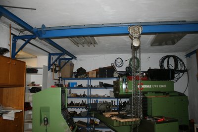

čisté řešení je tohle
tady je větší fotka
download/file.php?id=16023&mode=view

Testone, taková jeřábová dráha je hezká, ale já to potřebuji využít jinak, takže pro mně je lepší pojízdný portál. Najedu nad mojí frézku apod. Stejně se budeme brzy ztěhovat, takže naložím, rozeberu portál, převezu, zmontuji portál a zase složím vlečku:)

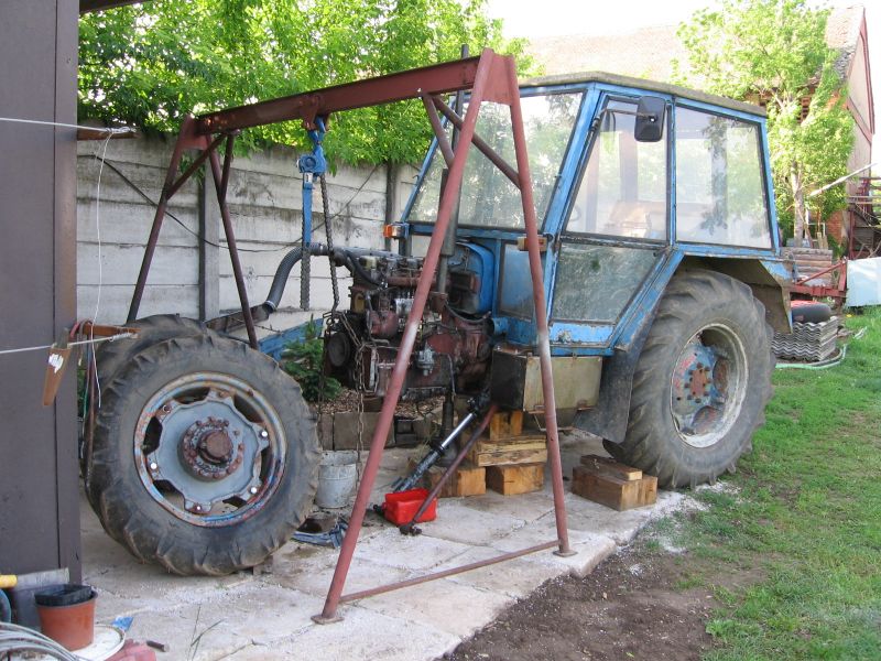

r4cv
Příspěvky: 2943
Bydliště: Topoľčany
24. 2. 2020, 3:59
ja mám takúto.
nohy sú z lešenárskej trubky a íčko je 140 (možno 160).
nosnosť je v pohode.
platničky na spodku nôh sú príruby na kolieska, mám tam široké 75mm, nosnosť cca 200?kg na koliesko.
presúvať takúto kozu so zaveseným bremenom je odvaha.
