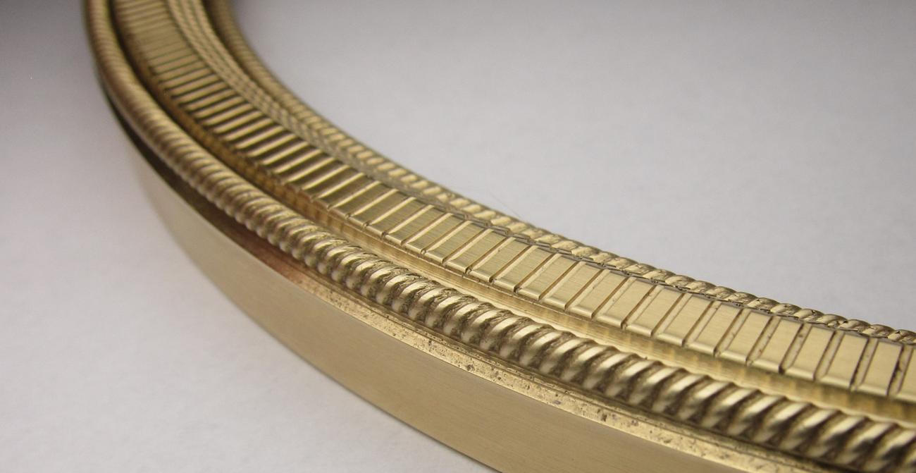

Zdravím, nemáte někdo tušení, jak se vytvoří takovéto "rádlování"?
- Sponzor fora
- Příspěvky: 7641
- Bydliště: Slaný
z fotky těžko usuzovat, ale tipnul bych si, že je to uděláno úplně normálními rovnými kolečky, to zaoblení na hranách je dáno
a) zaoblením polotvaru
b) zaoblením už narádlovaného kusu např. pilníkem, smirkem a taky trochu opotřebením při používání
možná to trochu omleli v bubnu
asi bych v tom nehledal nějaká záhadná kouzla
je to pěkný, taky by mě zajímalo jak to dělali

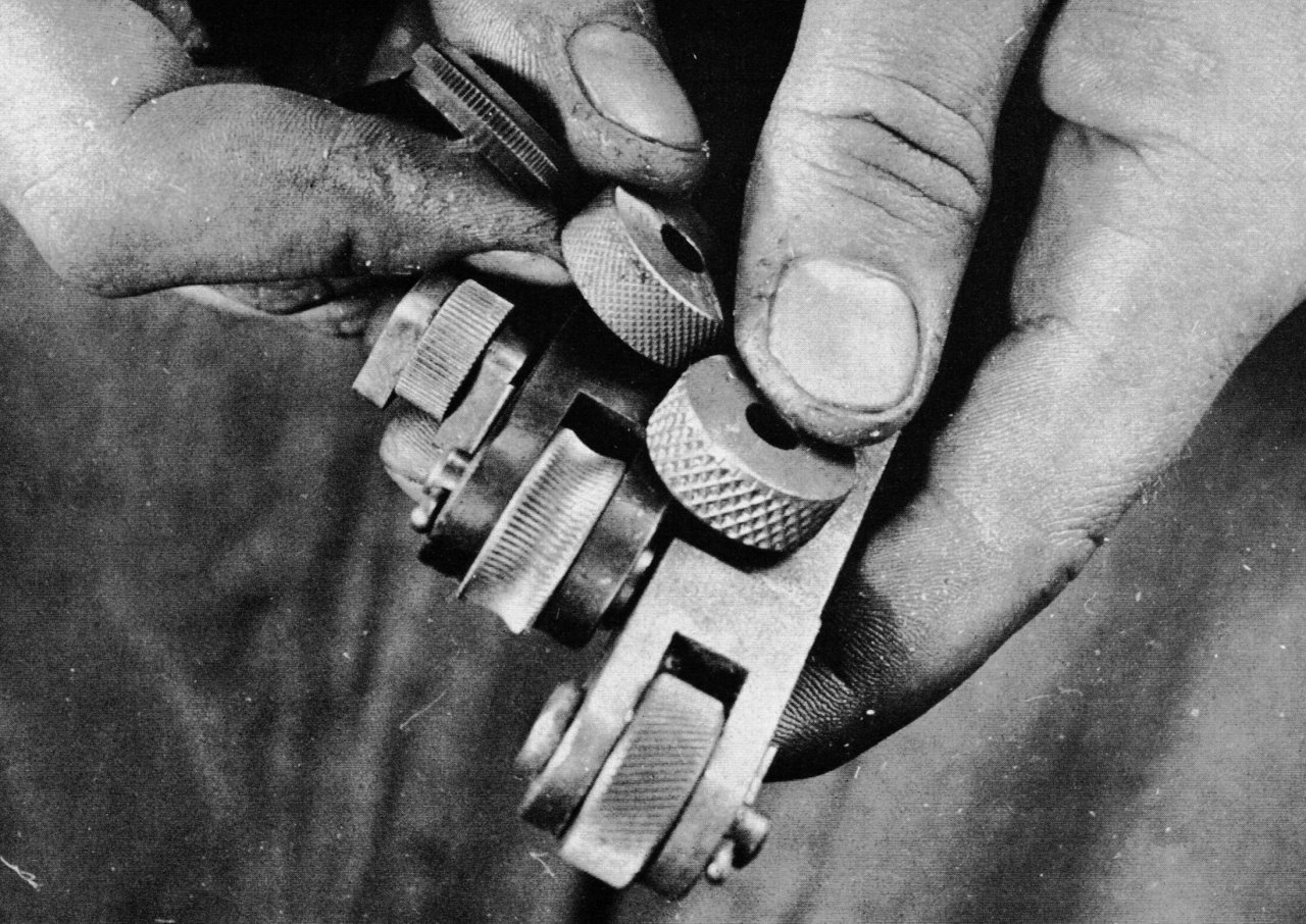

- Příspěvky: 3857
Ty rádlovací kolečka se dělali, možná ještě dělají, konvexní i konkávní, možná i v šikmině, ale to nevím jistě, tak abych nekecal, nebo se kolečko vyklonilojova píše:Zdravím, nemáte někdo tušení, jak se vytvoří takovéto "rádlování"?
- Sponzor fora
- Příspěvky: 3857
a tady důkaz v rukou kovoobráběče, rok 1954

Něco jsem dohledal, tak pokud někoho zajímá rádlování ve tvaru "provazu":

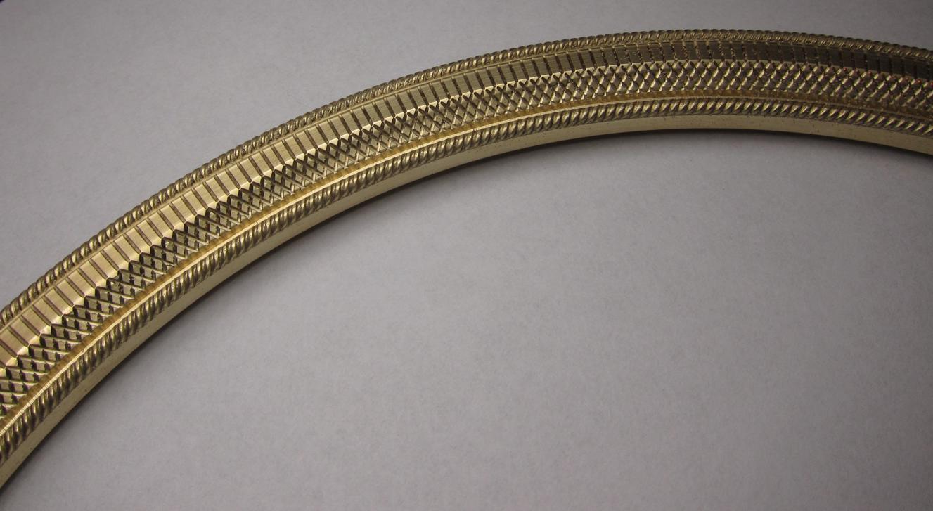

Dnešní práce pro hodináře. Jedná se o obrouček kolem ciferníku k nástěnným hodinám. Průměr 190mm. Okraje rádlované, zbytek frézovaný na děličce.
TO: GeeSnake, počítám s tebou, všechna rádlovací kolečka dělám 2x. Ale musím domluvit kalení, pec ještě není a tobě bych si to kalené autogenem poslat nedovolil
