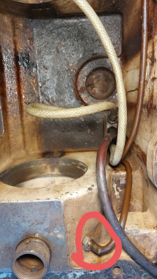

Špecifikáciu máš napísanú na tom štítku, je to viskozita pri určitej teplote. Do vretenníka ide všeobecne označovaná P0, Paramo Pardubice ju majú, pre Slovensko majú zastúpenie cez ParaPetrol Ďanová pri Martine. Vo Vojuse používali do vretenníkov olej J2 (iso 22) riedený s petrolejom v pomere 5:95.
Ten tlakový spínač o ktorom píšeš, je s medenou membránou a slúži len na jednu vec, pokiaľ nedosiahne čerpadlo v nádrži na vretenníkový olej potrebný prietok/tlak tak nejde z bezpečnostných dôvodov naštartovať vreteno. Skôr by ťa mal trápiť filter, ktorý je za čerpadlom a po rozbehaní ti začne vytápať olej vretenník, musí sa to celé nastaviť.

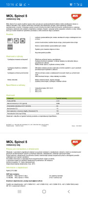

shower píše: ↑5. 1. 2021, 6:36 to "E" by mohli byť stupne podľa Englera čo je stará jednotka viskozity oleja
Nasiel som taky prevodnik
http://www.converter.cz/tabulky/viskozita-engler.htm
Ale udava sa tam m2 a pri olejoch je mm2 ci je tam len chyba?

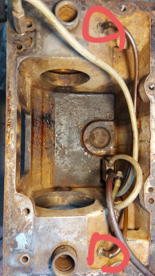

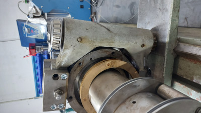

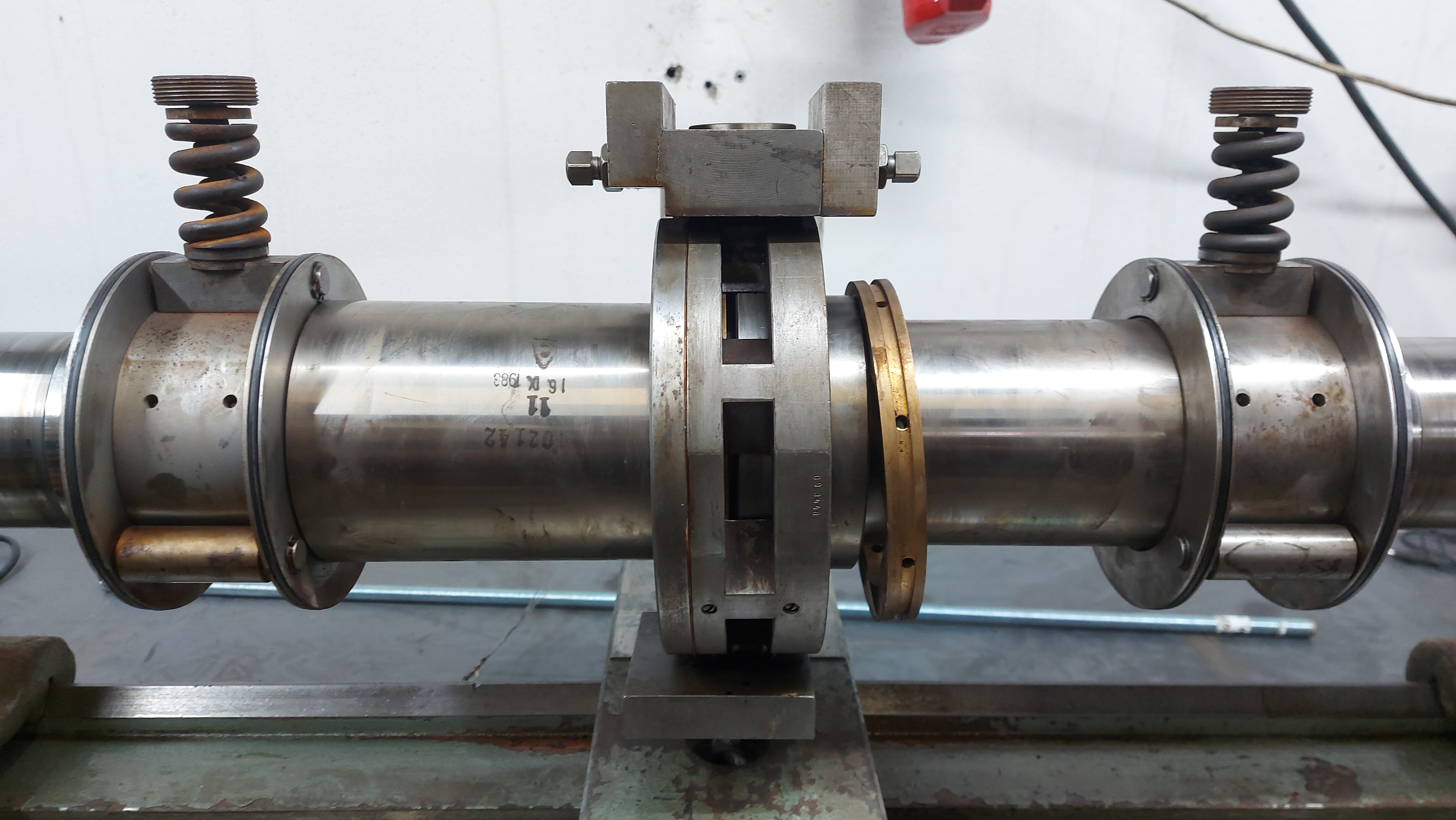

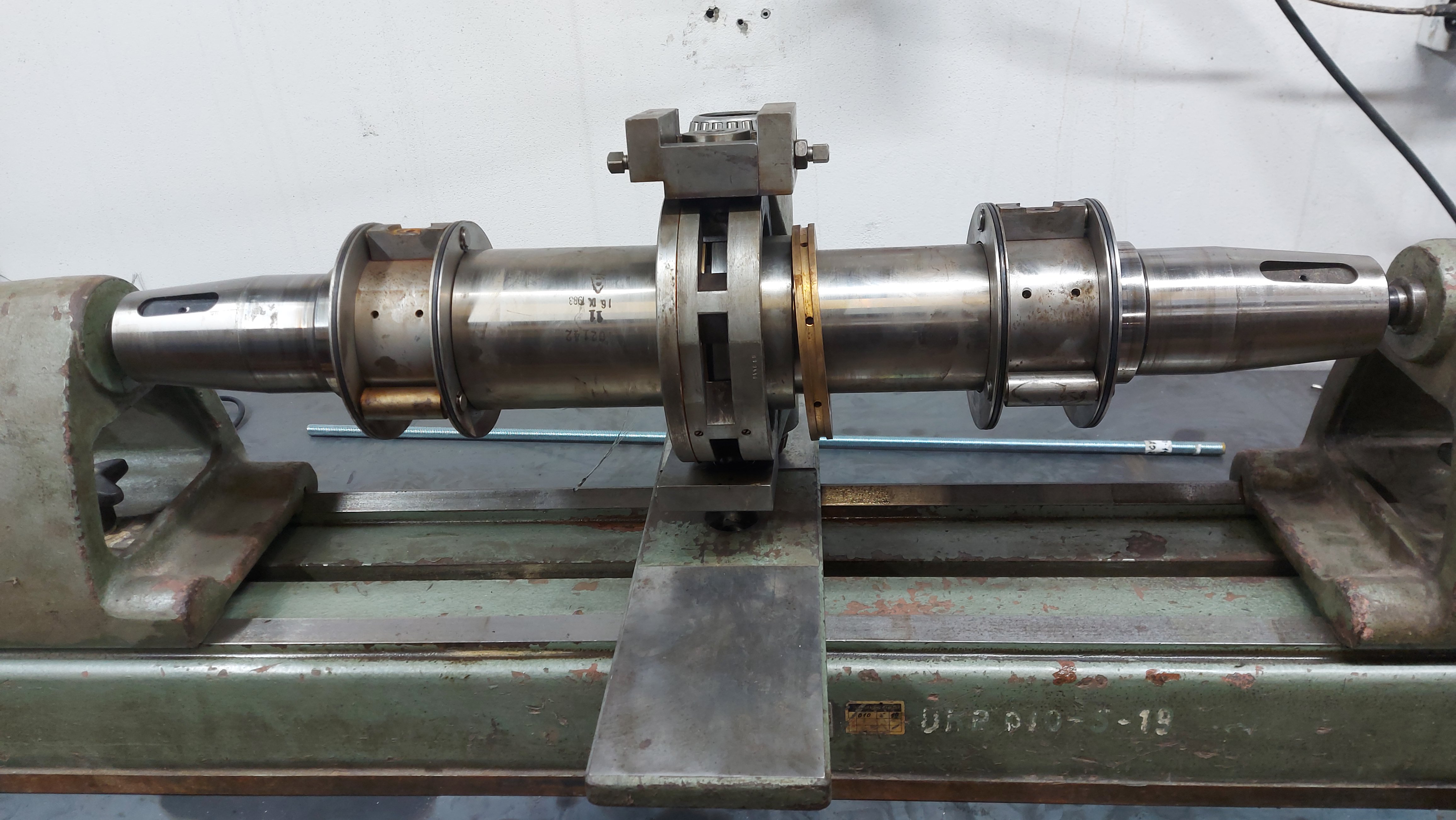

Vo vreteniku odkial aom pouzil diel ktory som menil bol robeny nejaky "Tuning" mne olej normalne vyteka a smeruje do odtoku tu pridali 2hadicky dovod??bol tam dodatocny privod alebo odvod oleja aby tonapr ak to presakovo cez o-kruzky nestekalo po bruske ci sa to skrtilo a tym dvihal tlak v loziskach?🤔 Inak je to v ovela horsom stave ako v mojej nanos a tak isto aj opotrebenie lozisk..
To vreteno z tej brusky co som pouzil diel som upol medzi hroty pre predstavu.Ako to nastavovat tam ide o to aby to bolo v osi a zaroven tobolo tak utiahnute aby to nekmitalo ..staci mi merat teplotu odtoku oleja na vreteno nalozit normalne kotuc a pod zapnutim mazanim prve rucne to skusat pretacat co sa deje ci ide lahsie tazsie a potom to pustit a sledovat?Ak by som sledoval odber prudu motoru mozem aj podla toho vychadzat a nastavovat??

A aby to s tým prevodom nebolo také jednoduché, viskozita v Englerových stupňoch sa niekde uvádzala pri 20°C a inde zase pri 50°C (predpokladaná prevádzková teplota ložísk). A je zrejmé, že ten olej v tej dobe hodne menil viskozitu s teplotou.

Ten mol spinol 5 sa udava je pri 40°C a ta tabulka 20°C
