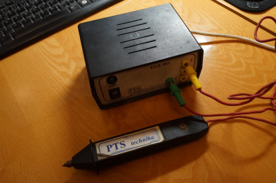

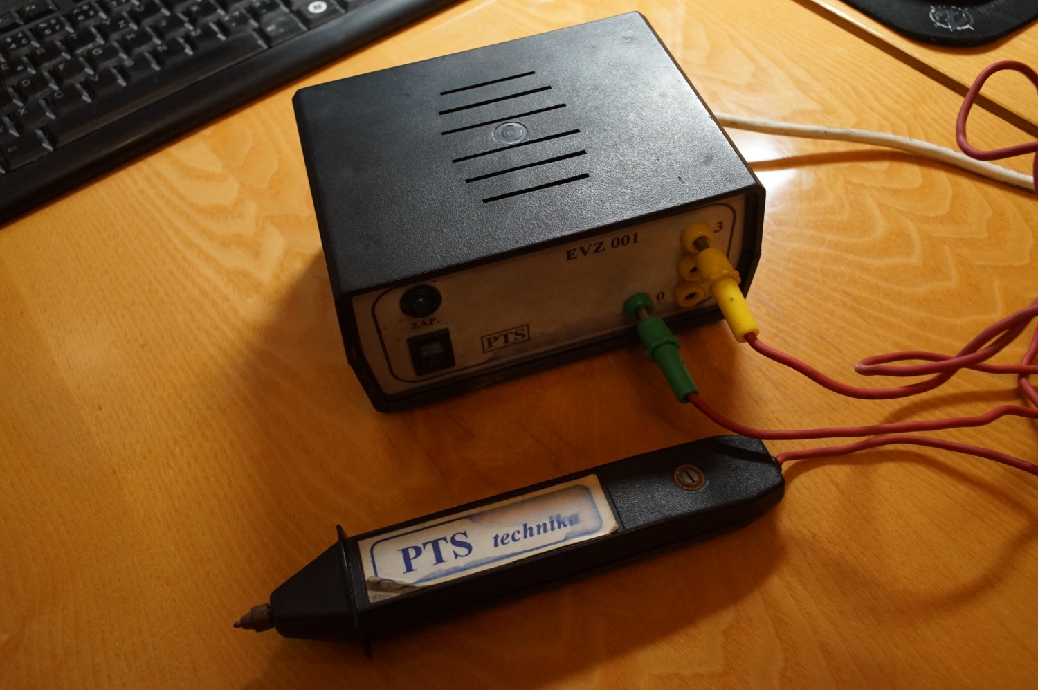

To pero dělají už hodně dlouho . Já ho mám přes 20 let , není špatné používám ho často . Tahle jejich verze funguje dobře , jen ta ergonomie není nejlepší , ideálně popisovat spíše kolmo k povrchu , pak je výsledek nejlepší . Jehla se dělá defakto z čehokoliv vodivého ale nejlépe je z wolframu ta vydrží nejdéle .
Dříve se to stavělo doma , je v tom trafíčko a v tom peru elektromagnet , ty návody byli dříve v každém kutilském časopise . Měl jsem to kdysi postavené podobně jako tady -
http://www.ebastlirna.cz/modules.php?na ... ic&t=30394
tam je lepší ergonomie , dá se s tím psát přirozeněji jako s perem . Zase ta verze od PTS je odolnější tím že je magnet v ose .

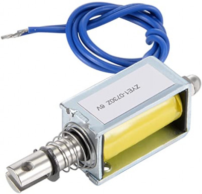

Pre zjednodušenie výroby pera by sa dal použiť solenoid vydrapený z nejakého šrotu. A k tomu elektronika ako na EDM (články v prvom odkaze od Grad ).
Len či sa s tým dakomu chce prplať...
