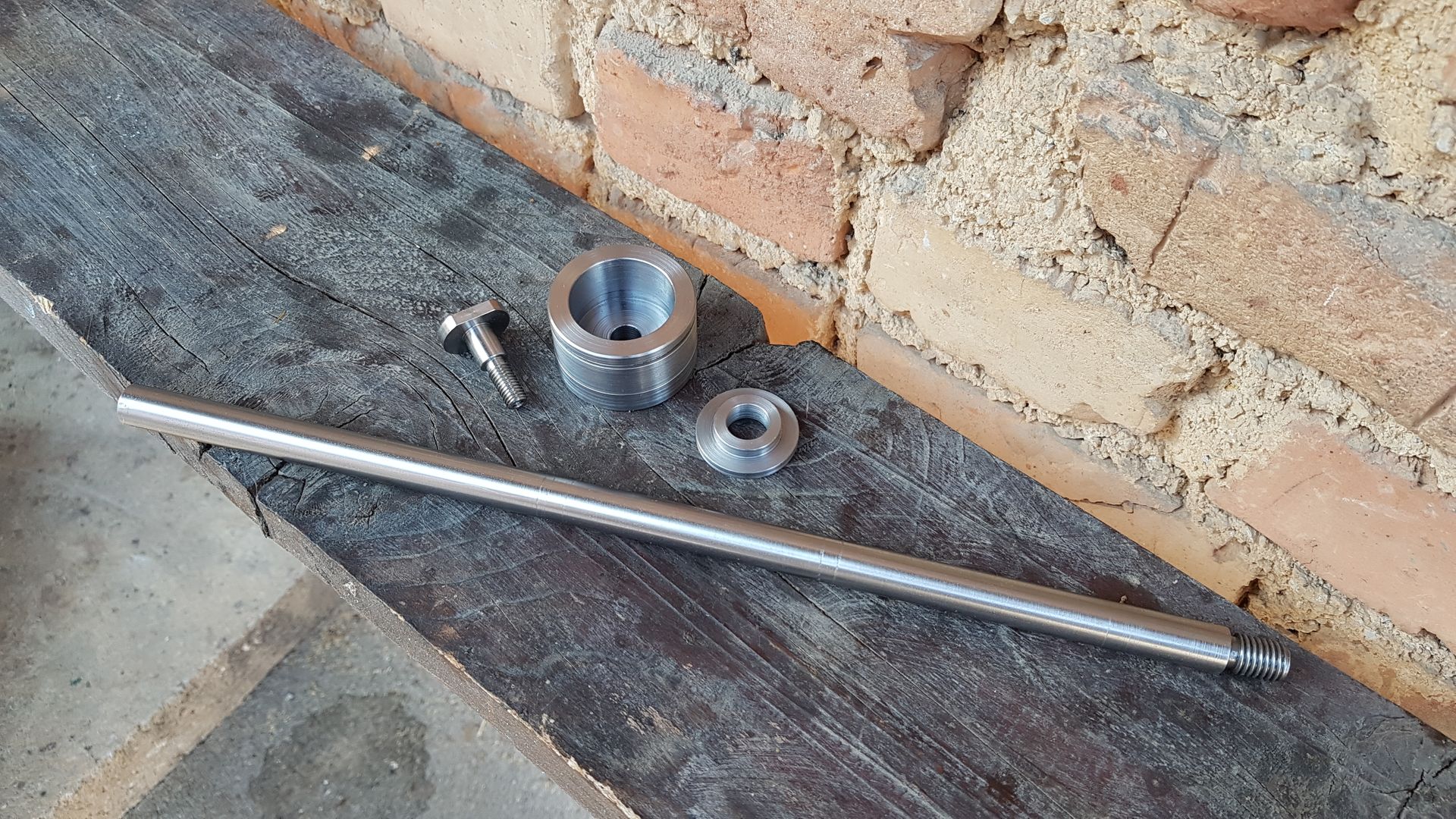

Dodělal jsem poslední díly, ještě musím vyrobit nějaké upínky - docela se těšim, mohlo by to fungovat :)
Díky drobné konstrukční nedomyšlenosti se suport na videu o lože vůbec neopírá, je to fixované pouze ke koníkovi.
T.
PS: Pšonek má na rozdíl ode mne podélný posuv.. navíc mě se ten jeho výtvor moc vydařený nezdá (je to děsně vyložené, myslím, že to až tak moc být nemuselo).

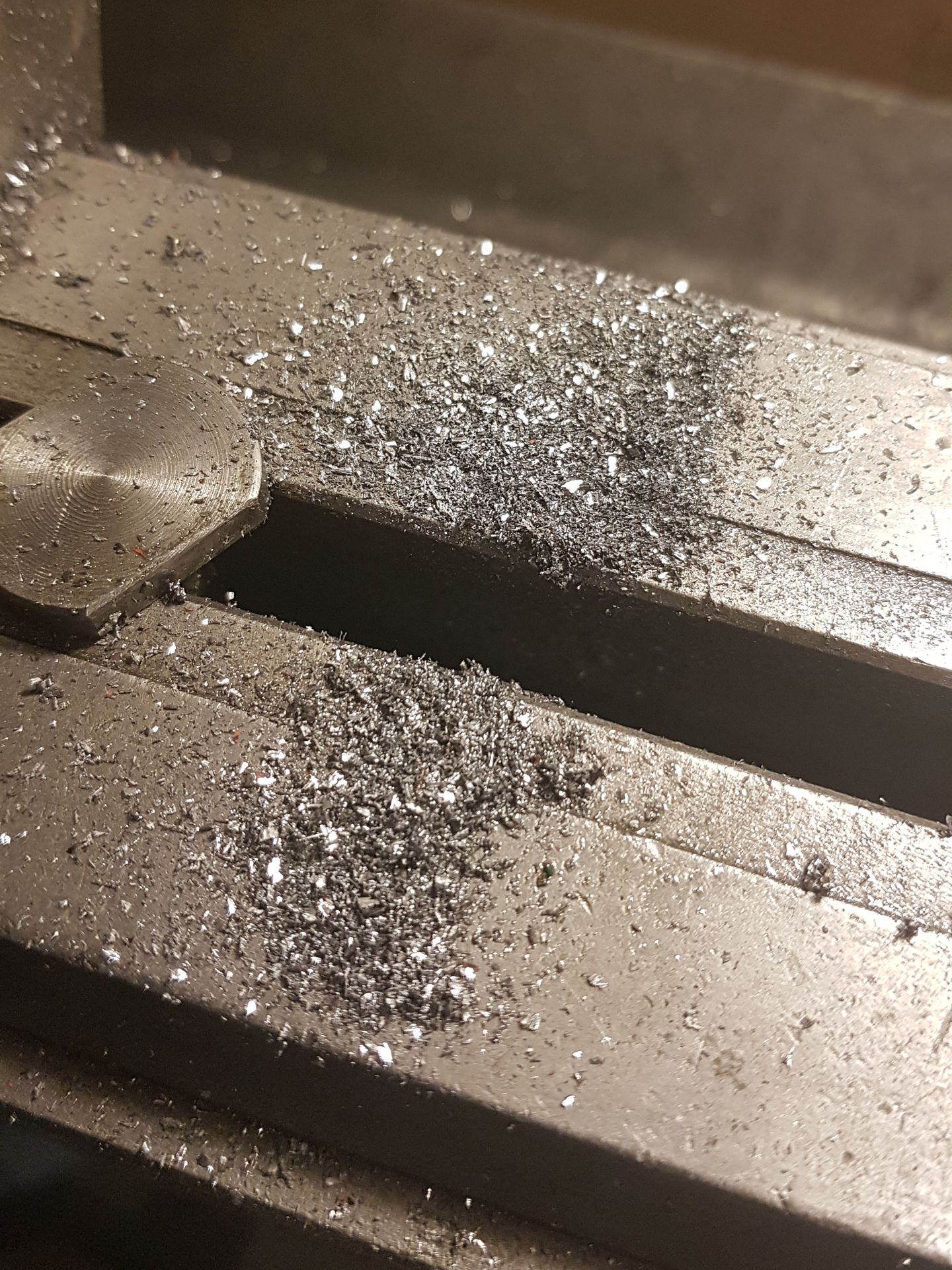

Včera jsem se na chvíli dostal do dílny, dodělal jsem T-kamínky a udělal první pokus na kusu nevím čeho:
ap=2.4mm
ap=2.4mm
Hlavní problém je uchycení frézy, která pořádně nedrží, zajíždí do kleštiny a protáčí se (viz video) - takže pomalu jedu hlavně kvůli ní. Nějaké tipy, jak to řešit, mám (viz /viewtopic.php?t=34978), jen jsem se k tomu zatím nedostal. Další problém je poloha plochy s T-drážkami vůči nástroji, v podstatě se nepotkají :( Zkusím suport otočit o 90° (tak, jak je na obrázku od Tumlíka), to by mělo být lepší*, akorát tím přijdu o jednoduché zapření o lože, což je ale také řešitelné. Jinak to myslím celkem funguje.
T.
* Je to lepší :)
