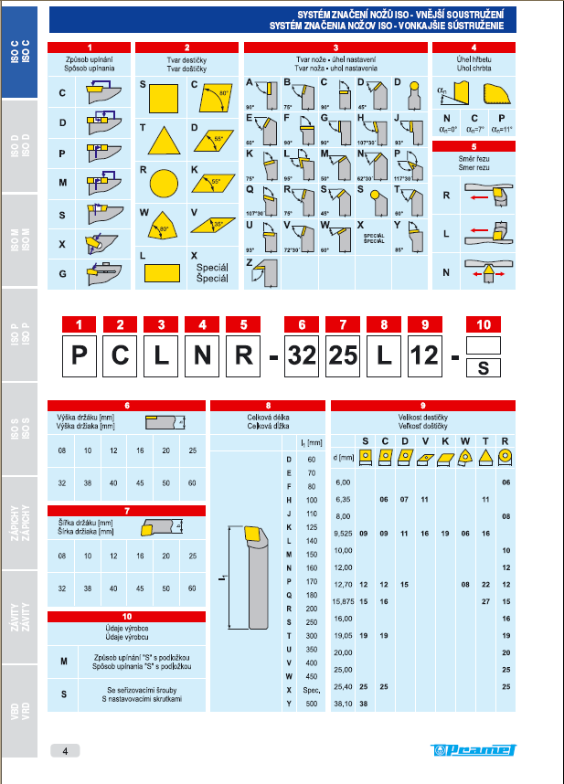

Už dvě hodiny čučím do stránek Prametu a v katalogu našel zajímavé tabulky (přikládám dvě na ukázku)
Celý katalog je zde: http://www.pramet.com/download/katalog/ ... screen.zip
Jinak teda hledím do katalogu, myslím, že se začínám chytat.
V té sadě z BOWu je na vnější závity nůž SDNCN/L0810D07 - neboli oboustranný výška 08, šířka 10, velikost destičky 07.
K tomu jsou destičky DCMT070204, neboli s úhlem 55st. velikost 07, tloušťka 2 a radiusem 0.4. Vyrábí se i radius 0.2.
Prosím nějakého strojaře, aby mi řekl, případně navedl kde najít, na jaké stoupání závitu tahle destička vyhovuje. Konkrétně např. zda s ní půjde vyrobit vnější závit 24x0.5.
Vnitřní nůž v sadě není. Podle katalogu by to měl být nějaký SIR, ale i ten nejmenší http://katalog.mav.cz/detail.php?id=61498 je pro mě děsně velký. Nehledě na potřebu spec. závitových plátků.
Takže se mám dvě možnosti: Buďto jsem něco přehlédl anebo mi nezbyde, než brousit z Radeka.
Takže vraťme se prosím k původnímu tématu a otázce...

Závit se stoupáním 0.5 bych s tím raději nevyráběl, protože zaoblení špičky 0.2 je moc velké, teoreticky vychází zaoblení 0.036. Naopak zaoblení 0.2 odpovídá stoupání 1.5 (a zaoblení 0.4 stoupání 3 atd.). Ne že by se tím vůbec nedal vyrobit závit na který by to šlo našroubovat ale nebude mít správný profil a bude to tam držet bůhvíjak.rawen píše:tloušťka 2 a radiusem 0.4. Vyrábí se i radius 0.2.
Prosím nějakého strojaře, aby mi řekl, případně navedl kde najít, na jaké stoupání závitu tahle destička vyhovuje. Konkrétně např. zda s ní půjde vyrobit vnější závit 24x0.5.Radek
Závit M24x0.5 s tímto nožem nepujde protože má jak píšeš úhel 55st. a metrika má 60st.rawen píše:

je to brutál, ale ten závit 24*0,5 je možný vyrobit úplně jinak, jde jen o to jestli stačí délka cca do 20 mm,
Pak stačí použít upravenej závitník něco * 0,5
a udělat mu držáček s podpěrou
jinak je to uvěřeno na mosazi a duralu, kdysi sem tak improvizoval pro nějakou redukci závit 14-16*0,5
