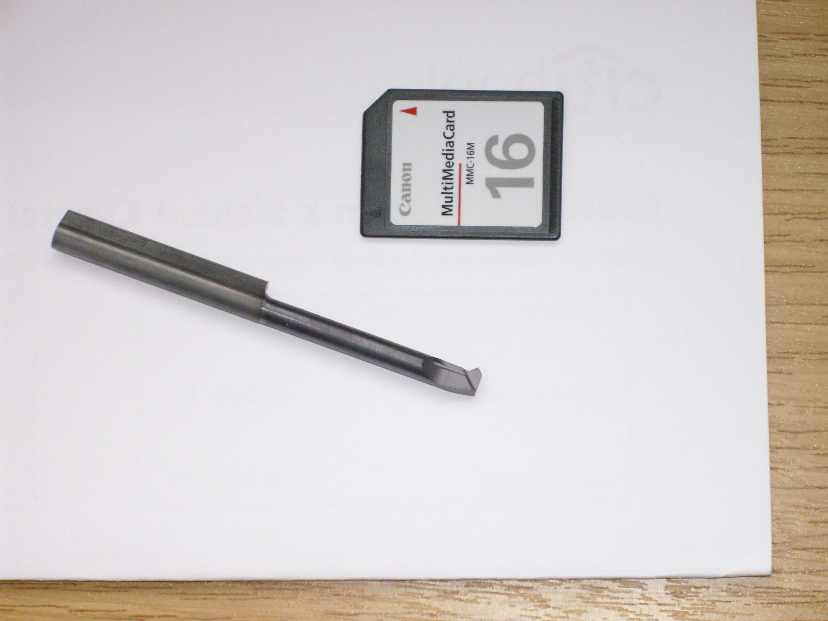

někde tady mám nože do díry od HORNA na malé otvory a závity
odpoledne to najdu a nafotim, třeba to někomu pomůže

- Jojanisberg: můžeš prosím napsat rozměry upínání toho nože a zda je na závity? Nesedí mi ten vrcholový úhel, neměl by být 60 st.?

ty nože maji 90°a jsou do díry na protáčení, hrany apod, upravit by šly - jen v nástrojárně je to karbid
upínání takovej šišmoid, já to upnul do rozříznutýho kusu materiálu, v kterém byla předem vyvrtaná díra cca6, řez byl 3 mm, na to protáčení duralu mi to stačilo, jinak jsou orig držáky ale hafo peněz
dalo by se to taky zbrousit na plocho cca5 mma pak upínat šroubem
jinak tady jsou katalogy Horn a video v zipu
