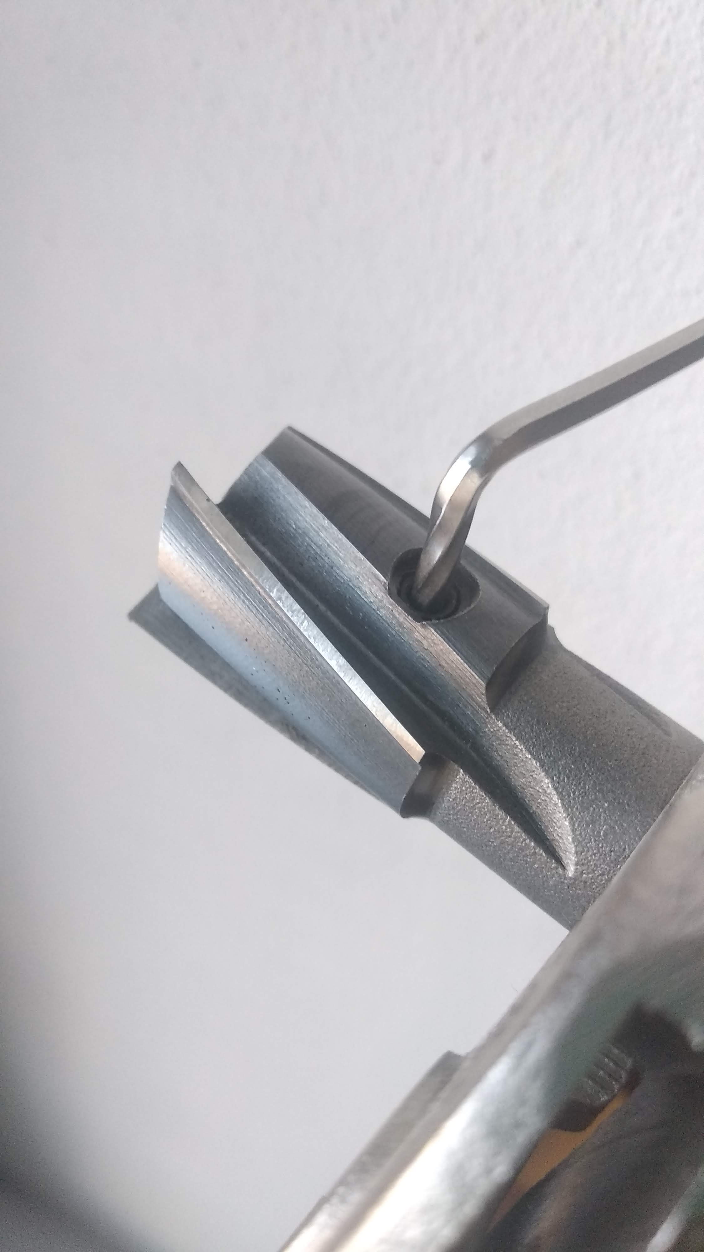

koušel jsem to nahřát alespoň na sporáku, ale na keramické desce toho moc nezahřeju. Ulomil jsem dva další imbsové bity, takže už nemám žádný. obyčejným imbusem, kvalita ala Hornbach, viz foto můžu dělat okrasné kroucené tyče.
Ten čep bude určitě kalený, tak asi ho neodvrtám. Zkoušel jsem po nim klepat, zda to nezatlačí z druhé strany do šroubu, ale ani náhodum.
Takže asi jsem o záhlubník přišel na dobro.

od turnigy
Zober poriadny bit a buď to povolí, strhne, alebo praskne. Určite sa neskrúti ako toto blato

poradím ti fígl
ten záhlubník pořádně podlož proti tomu šroubku, šroubkem nahoru
bacha abys to podložil za odlehčení, ne za řeznou hranu!!
pořádně znamená kusem železa nejlíp na kovadlině nebo na velkém svěráku nebo tak něco, aby to mělo alespoň 10kg a víc a bylo to natvrdo
to toho imbusovýho šroubku dej třeba ožvejkaný bit, stačí čína, musí být volně v tom 6hr a sedět na dně
pak vem pořádný kladivo a dej tomu pořádnou ostrou ránu do toho bitu, zezhora, v ose
nejlíp si to nějak zafixovat aby ti to neuhnulo do strany
tímhle způsobem ten červík dole o desetinu, dvě rozmáčkneš a on se uvolní v závitu
pak to normálně povolíš
mám u tebe pivo :D

No zajímalo by mě, co to je za imbusy. Bity jsou většinou křehký, prasknou, to jo. Ale s nějakou normální sadou imbusů za tři stovky bys tohle neudělal. Nebo aspoň já ne :D . Tohle vypadá na imbusy, který dávají pro montáž nábytku. Je to jak sejra.
Maximálně vezmeš "kobalťák" a odvrtáš ho, proženeš to závitníkem. Jestli to teda není bláto, pak stačí HSS. Ale ty červíky (stavěcí šrouby), co kupuju jinak nejdou. Když se stane, že už je něco servanýho, tak tam naklepnu o číslo větší bit.
Testone: máš pravdu. Taky používám...Třeba i u průtokových šroubů. Lehké poklepání, Al nebo Cu podložka se zmáčkne a jde to v pohodě vytočit.

Když jsi to hrnul jak medvěd 3,14ču, tak se ten čep pootočil než prasknul. Zkus to důlčíkem poklepat proti směru otáčení a mělo by se to kapánek uvolnit. Když to nepovolíš, jde to vyjiskřit. Jak červík, tak čep.

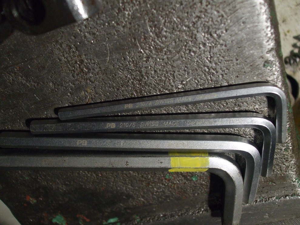

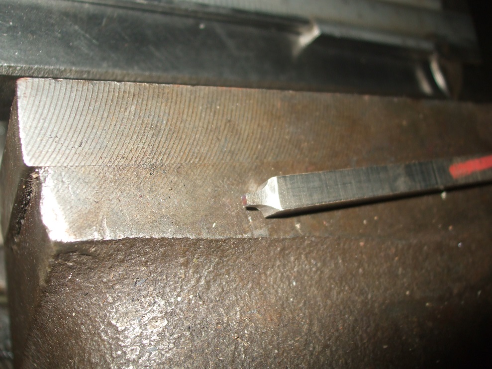

Neviem čo to máš za klúč, no kvalitný by sa tak neskrútil. Oni ani tie ČSN z nedávnej produkcie tiež zaveľa nestoja. Schválne som ich voľakedy premeral, a niektoré menšie-trojky a štvorky mali rozmer aj 2 až 3 desatiny do mínusu. A to na rozmere 4-5 mm je fakt veľa. Najhoršie boli tie čo mali vyrazený znak "T" v šesťuholníku. Švagriná pracuje vo Švajcu, dal som jej vzor (nerozozná klinec od šroba) aby mi kupila nejakú sadu. Doniesla mi od fy PB swiss tools, výborná kvalita, rozmer h7, keď nejde povoliť, prehne sa ako kocúr pred skokom no nepraskne, zatial ma nesklamali. Na strhnutý 6 hran používam radeko nabrúsené do štyrhranu ako na fote. Treba ho nechať kapku väčší, aby sa do diery zahryzol- natĺcť ho tam kladivom, a vytočiť. Radeko je pevné, to vydrží.
