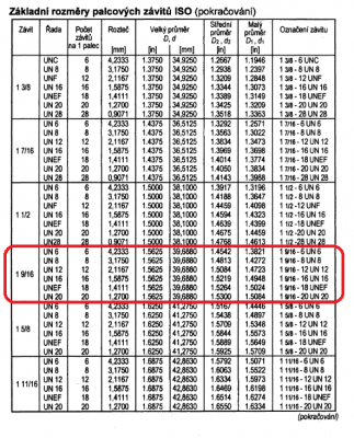

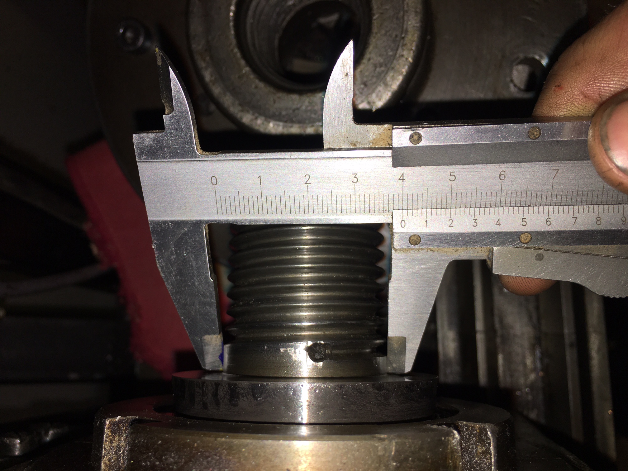

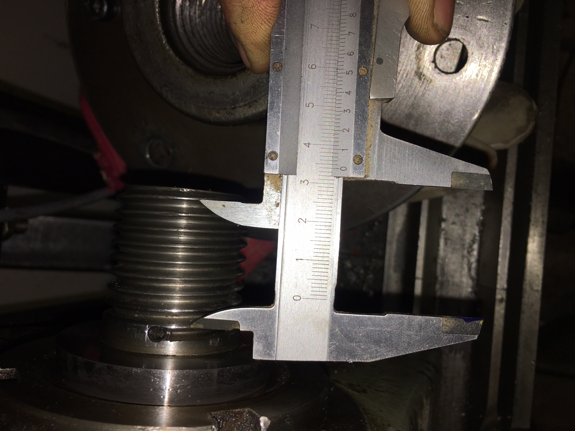

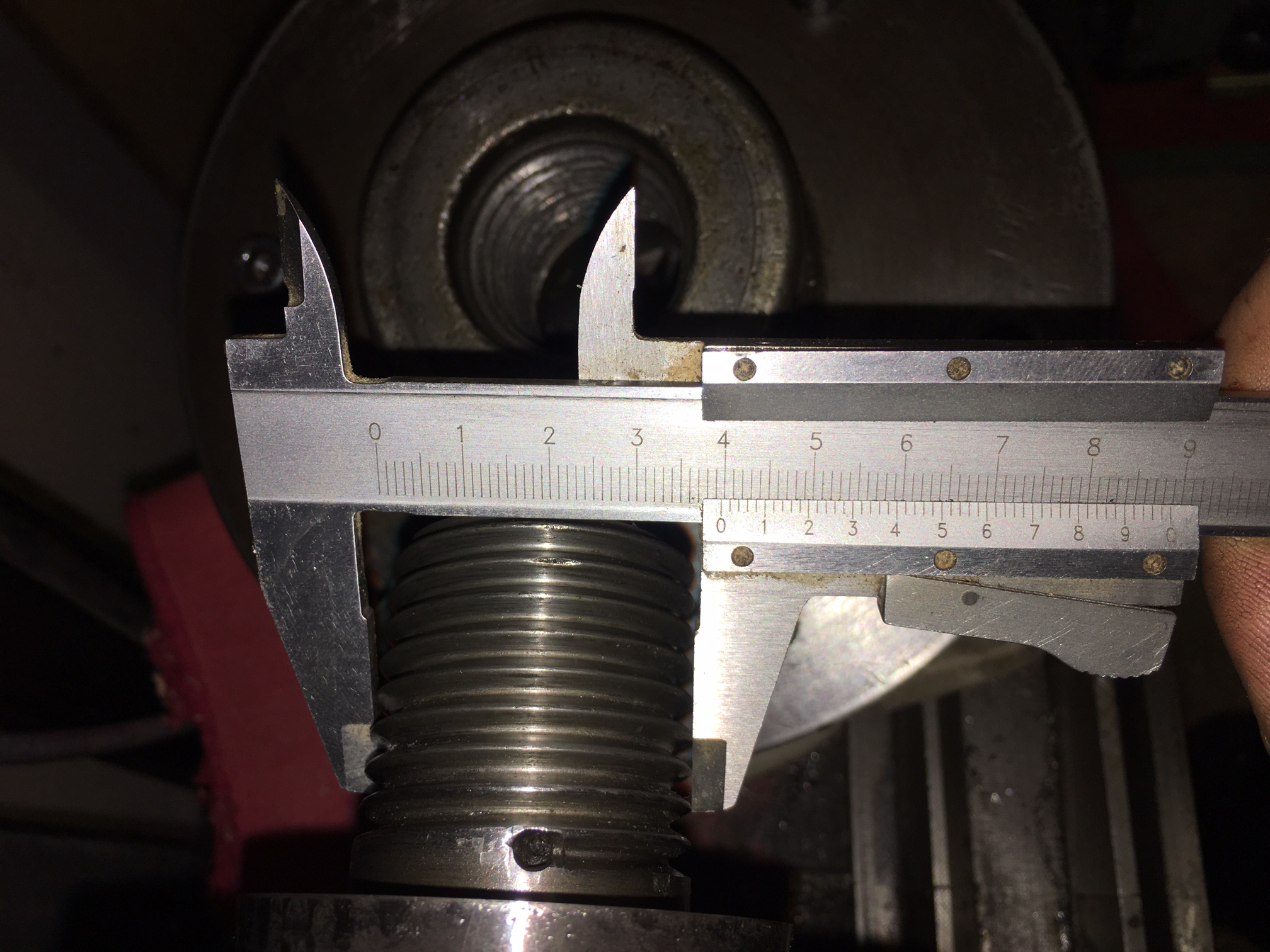

zkus to porovnat spíš s nějakým "palcovým" závitem. Možná najdeš odpoveď, co je to za závit. Tenhle soustruh si asi ještě na metriku nepotrpěl. Aspoň můj Volman ze zhruba stejného období má metrické závity jen tam, kam jsem je před rokem při opravě dal já. Na vřeteni mám na přírubu taky nějakou palcovinu, něco kolem 50 mm a stoupání něco přes 4 mm.

přesný průměr si změříš mikrometrem přes drátky

milan.83 píše: ↑24. 4. 2021, 7:41 zkus to porovnat spíš s nějakým "palcovým" závitem.
Jo, vypadá to tak, asi to bude jak píšeš. Stejně to je se všemi šrouby na soustruhu, taky tam nejde metrika.

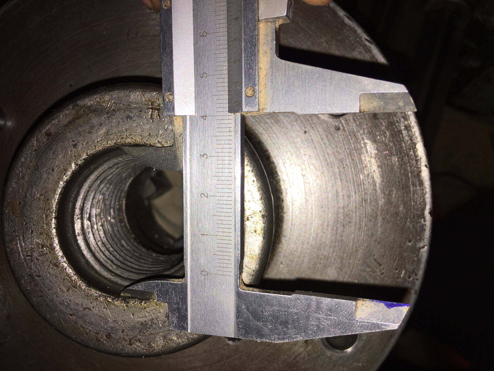

Hlavne sa to snaž spraviť tak, aby si zbytočne nezväčšil vyloženie univerzálky, na takomto stroji to môže dosť ubrať na tuhosti. Máš nejakú fotku toho vretena? Je dosť zvláštne, že by tam bol iba závit bez nejakého osadenia.

Hoffec
Příspěvky: 111
Registrován: 9. 8. 2017, 9:23
Příspěvek 24. 4. 2021, 8:56

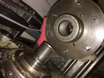

Tak jsem tam ještě doběhl a nafotil to.

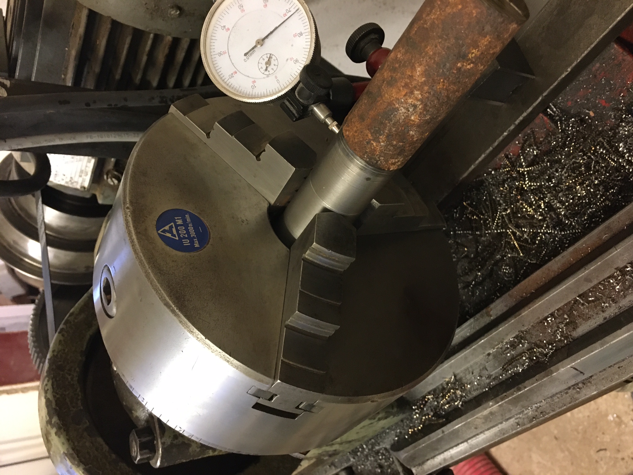

Vyskúšaj odmerať hadzavost príruby po opakovanej montáži ak bude hadzavost rovnaká tak prírubu stoč na nulovú hadzavost ak to stav ložisk dovolí ,ak sa bude menit hadzavost po opätovnej montáži príruby tak si vyrob strediace puzdro podla foto bude mat stenu cca 1,5 mm

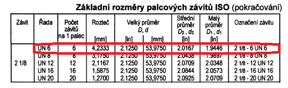

přijde mi to, že by to mohl být tento závit (UN6):

Na předválečném soustruhu bude spíš Whitworth než UN závit. Při stejném jmenovitém průměru a stoupání se liší vrcholovým úhlem profilu závitu (55°), to si ještě zkontroluj.

já to sem dal jen proto, že je to asi nejblíž tomu, co jsem našel v tabulkách. Whitwortha jsem tam žádného podobného nenašel..
Edit: Tak jsem přeměřil vřeteno svého Volmana a tam to vypadá na:
Whitworth to v mém případě určitě není.

Z tej fotky by som povedal, že radiálne sa tá príruba stredí na tom krátkom kúsku vretena, ktoré na sebe nemá závit. Ak bude tento priemer presný a čelo tiež, tak si myslím, že to nebude hádzať ani po opakovanom prehadzovaní prírub.

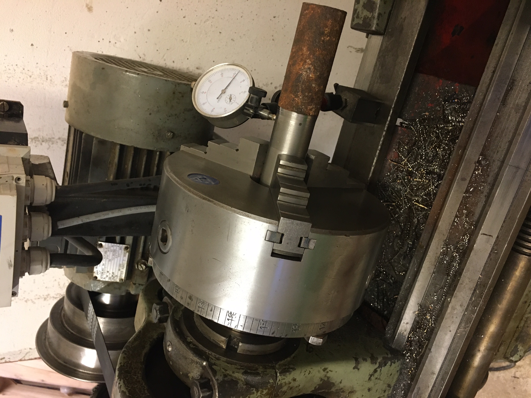

turnigy píše: ↑25. 4. 2021, 2:40 Z tej fotky by som povedal, že radiálne sa tá príruba stredí na tom krátkom kúsku vretena, ktoré na sebe nemá závit. Ak bude tento priemer presný a čelo tiež, tak si myslím, že to nebude hádzať ani po opakovanom prehadzovaní prírub.
Právě že hřídel má 40 mm průměr a v přírubě je to vybráno na 42 mm, jak je na fotce. Ale po opakovaném upnutí (zkusil jsem to jednou) to sedělo znovu ve třech stovkách. Zřejmě se to středí přes plochy závitu a to čelo. Nicméně mi dneska přišla univerzálka 200 mm a ta příruba má 192 mm průměr, no nějak jsem to na to prozatím nabastlil ale rád bych vytvořil tu redukci. Bohužel by redukcí na SV18 došlo ke zvýšení vyložení univerzály minimálně o 50 mm, což se mi zdá hodně. Apoň, že mám teď opakovatelnost upnutí v cajku. Předchozí hlava měla vychozené čelisti a neupínala po celé délce, trochu se to podařilo srovnat přesoustružením čelistí ale žádná sláva to nebyla. Taky bylo to sklíčidlo malé.

milan.83 píše: ↑25. 4. 2021, 7:48 přijde mi to, že by to mohl být tento závit (UN6):ISOzavity.png
Jinak díky za tu tabulku, ani jsem nereagoval, ale s největší pravděpodobností je to on. Musím kouknout jestli mám 127z kolo :-D. Zkusím si cvičně udělat matku, jestli se bude středit nebo ne.
