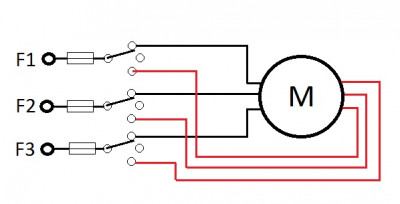

Ty máš pravdepodobne motor D/YY
Namerané hodnoty by tomu aj zodpovedali.
Keď das druhu rýchlosť XYZ, tak vyskratuj svorky prvej UVW. Pre istotu to hod na nejaký 3F B 10A istič, ak by to nebola pravda.

Obrázek
Příspěvky: 3843
24. 5. 2020, 8:28

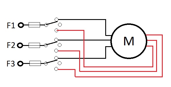

zapojenie som urobil rovnako ako to bolo zapojené predtým. Pravda je, že to už voľakto predomnou prekábloval a ťažko povedať, či dobre. Je vymenený aj 3F prepínač.

Z motora sú vyvedené všetky konce vinutí, alebo je neutrálny bod spojený vo vnútri? Ak sú odpory všetkých fáz rovnaké, tak môže byť jedna fáza zapojená opačne, tak, že pôsobí proti zvyšným dvom fázam. Hlavne keď píšeš, že už sa v tom niekto vŕtal.
Tos C45-2000
Příspěvky: 3843
24. 5. 2020, 10:16
Podľa výsledkov 2 hodinového rýpania sa na internete som zistil nasledovné:
1. Ide o motor s Dahlanderovým zapojením vinutí, teda D/YY. Používal sa v strojoch zo 60-70. rokov, napríklad aj v 2 otáčkových brúskach.
2. Takto ako to mám ja zapojené je to samozrejme zle, motor by zhorel. Treba špeciálny vačkový prepínač, existuje dokonca aj reverzačný. Zapojenie so stykačmi nesie úskalia nutnosti blokácie a časového oneskorenia medzi zopnutiami stykačov. Vačkový prepínač stojí zhruba 32 € a to nieje ten reverzačný.
3. Prepínanie rýchlostí aj vačkovým prepínačom by sa malo diať iba pri stojacom motore. Vďaka pomerne veľkej zotrvačnosti hmoty remeníc to trvá pomerne dlho, šľak by ma trafil. O reverzácii ani nehovorím.
4. Povedal by som, že najrozumnejšie riešenie je použiť iba zapojenie na rýchle otáčky a k tomu frekvenčný menič, ten môže rovno aj reverzovať aj brzdiť.
Čo myslíte?
