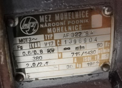

Příspěvky: 3894
Příspěvek 24. 5. 2020, 1:08
No páni,

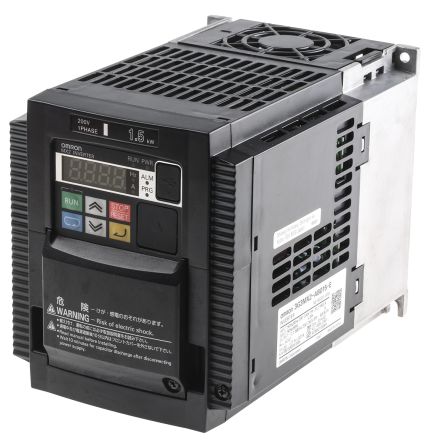

vidím že ste sa tu v diskusii rozbehli, to sa teším :-). Prikladám štítok motora. Rozdiel výkonu je 200W v prospech rýchlejšieho vinutia. Meniť motor sa mi nechce hneď z niekoľkých dôvodov: jednak mu nič nieje a naviac je na ňom obrovská remenica, ktorá sa odmieta pohnúť z hriadele mne dostupnými prostriedkami. A už je aj nafarbený :wink: . S tým prepínaním vinutí nebude mať FM problém, že každé má iný prúd? Inak sa mi ten nápad s prepínaním docela pozdáva práve z dôvodov, ktoré uvádza jenicek.
motor vs16.jpg (49.98 KiB) Zobrazeno 5153 x
elbarto píše: ↑24. 5. 2020, 11:04 Plastové krabky z marketů na tělech strojů, fuj.... Navíc nevíme jakou boudičku tam máš.
Neboj, plastová opacha tam samozrejme nepôjde. FM je vkusne malý Omron a na ľavej strane vrtačky je dosť miesta ho kultúrne umiestniť.

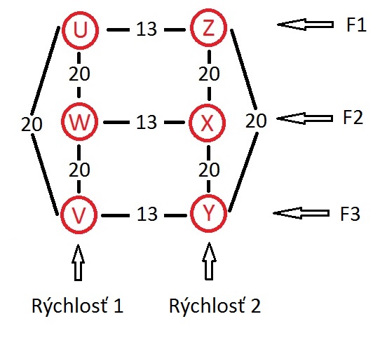

Příspěvek 24. 5. 2020, 3:19
No a problémy pokračujú... Po zapojení a spustení motora som zistil, že na pomalé otáčky motor točí v pohode. Pri zapnutí na rýchle sa ledva roztočí, akoby nemal silu a hreje. Ak zložím remeň, motor sa po niekoľkých sekundách lenivo roztočí do otáčok.
Premeral som vinutia cez svorkovnicu a zistil nasledovné:
Naviac, na jednom vinutí som musel prehodiť fázy, pretože motor sa točil naopak ( fázy som mal pôvodne zapojené rovnako na oboch svorkovniciach).
Trochu sa obávam, že Bártov nápad s výmenou motora bude realitou :? .
Naviac sa mi hreje vreteno, pritom sa točí ľahko. Môže byť zdrojom tepla nové gufero na konci pinoly? Pôvodne vŕtačka mala obyčajné nezkrytované ložiská, ktoré sa mazali olejom do pinoly zhora naliatym. Nové ložiská su 2RS a tým pádom olej netreba, ale to gufero je tým pádom na sucho. Je to tým?
