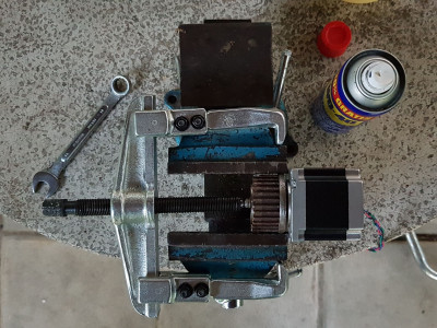

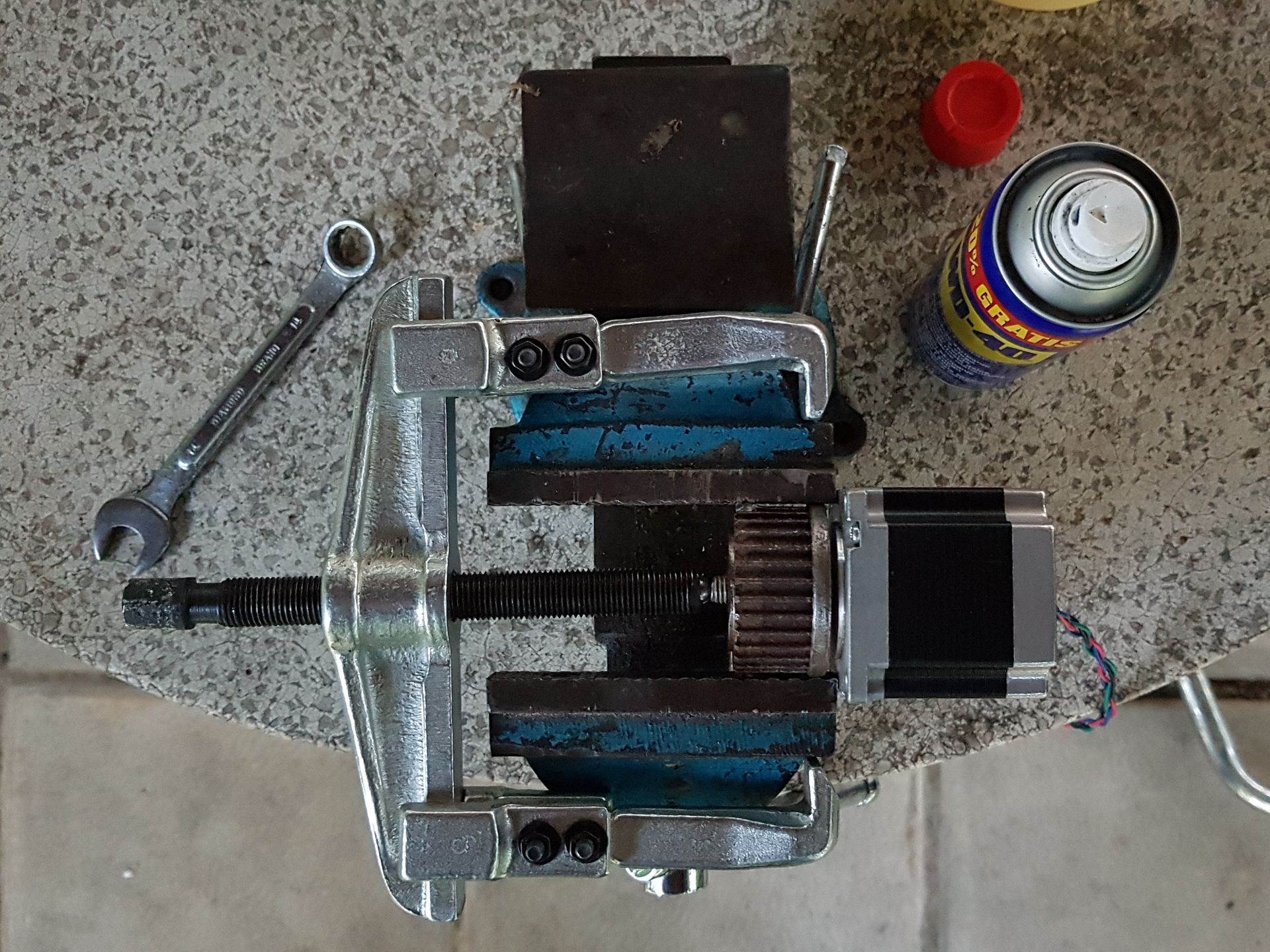

Tome, pokud nemáš možnost přivařit matici, tak vezmi dvě "železa", pásovinu, čtyřhran. Na každém vyvrtáš dva otvory v rozteči větší než je průměr řemenice. Umístíš na řemenici a stáhneš dvěma šroubama. Za ty šrouby pak chytíš tím stahovákem a stáhneš. Kdyby to mělo snahu sjet, tak můžeš navrtat otvory až do řemenice, nazávitovat a zašroubovat šroubky.
Příspěvky: 9555
3. 6. 2020, 7:01
Jj, říkal jsem si, že můžu do řemenice udělat dvě ozávitované díry a přišroubovat tam kousek nějakého železa s dalším závitem uprostřed (ekvivalent přivařené matky), nebo to upnout do svěráku a zapřít se stáhovákem šikmo za pakny svěráku atp.. Momentálně se nedostanu do dílny (pan domácí tam stáčí med :)), pak se uvidí.
Díky všem, T.
xener píše: 3. 6. 2020, 5:20 teraz este raz pozeram a stahovak vies aj za vonkajsiu hranu zachytit, mozno to vydrzi a neulomi sa
Takhle jsi to myslel? :)

tak uz len pribodovat, alebo navrtat zavity nech to mas za co pacit
Miltech
Příspěvky: 555
Bydliště: Kostelec na Hane
3. 6. 2020, 7:25
Jj, to přišroubované železo se závitem na odtlačení by mohlo stačit. Asi bych to ještě položil chvíli na sporák a pak našrouboval šroub a stahoval. Tak se pak pochlub. Ahoj.

Příspěvky: 9555
3. 6. 2020, 10:08
Dík, už jsem ho i nainstaloval :wink:

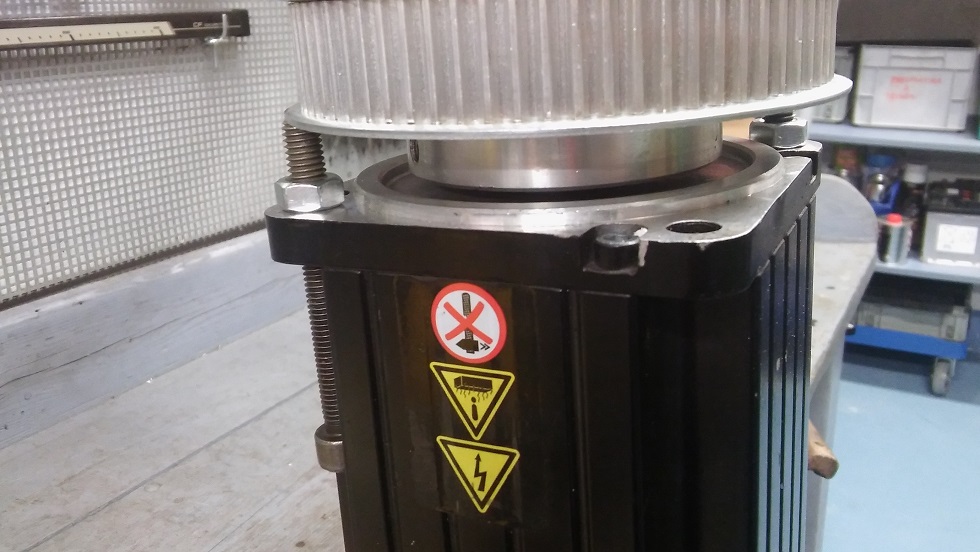

Thomeeque > jen pro inspiraci, obrazek vytlaceni remenice pomoci montaznich sroubu zespodu- takhle se to taky da. Pokud mas remenici mensiho prumeru jako ty, tak staci podlozit vhodne vyriznutym plechem.
