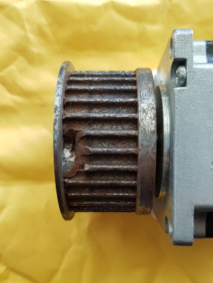

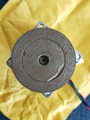

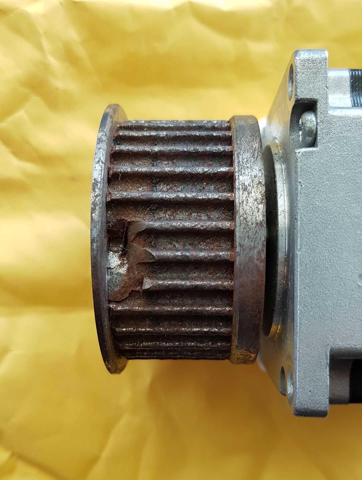

sehnal jsem jetý KM i s nasazenou řemeničkou a nějak nejsem sto přijít na to, jak se sundavá. Věděl by někdo? Žádného červa či cokoliv, co by se mělo povolit, tam nevidím, v jednom místě je jen cosi prapodivného, co ale spíš vypadá na následek nějakého karambolu nebo tak něco.

Stahovák a směle vpřed. :)

Takže je tam jen nalisovaná? OK, zkusim, dík :)

no vzhledem k tomu že ta řemenice je KO tak do svěráku a mosaznou tyčku a kladivo .

Kdyby to jó nešlo, tak bych ji odříznul. Ale stahovákem to pude... :wink:

Vypadá, že je to ocel. Tak bych vzal svářečku, heftnul bych na řemenici matku a pěkně bych to stáhnul šroubem.

Jan abych to uvedl na pravou míru, já jsem jí zatím nijak sundavat nezkoušel, jen jsem si jí ze všech stran prohlédl a nepřišel na princip, jak je zajištěná. Zatím jsem se s řemeničkou, která by nebyla zajištěná nijak (resp. jen nalisováním), nesetkal. Zajímal mne ten princip. Dík, T.

Možná budeš mít problém, dostat pod ni packy stahováku.
Příspěvky: 9649
Příspěvek 3. 6. 2020, 2:29
Aha, no jo, safra, už to také vidím. Mám dost macatý stahovák, to je skoro tutovka. Nakonec na ten svěrák a kladivo dojde :mrgreen: (svařovat ještě neumím)

Pomlať tu hřídel a pak už ti zbyde jen ta fryčka.

To by mělo být nalisovaný s určitým přesahem, takže nějaký stahovák se středním hrotem no...

najlepsia rada bola na zaciatku, na srob maticu, dat do diery a maticu zavarit, na to nemusis byt profi zvarac. ak je to teda zelezo.
teraz este raz pozeram a stahovak vies aj za vonkajsiu hranu zachytit, mozno to vydrzi a neulomi sa
