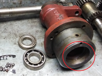

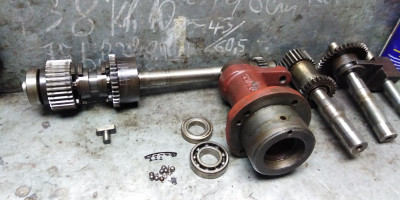

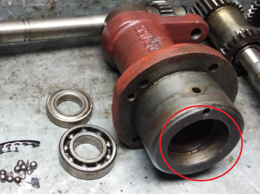

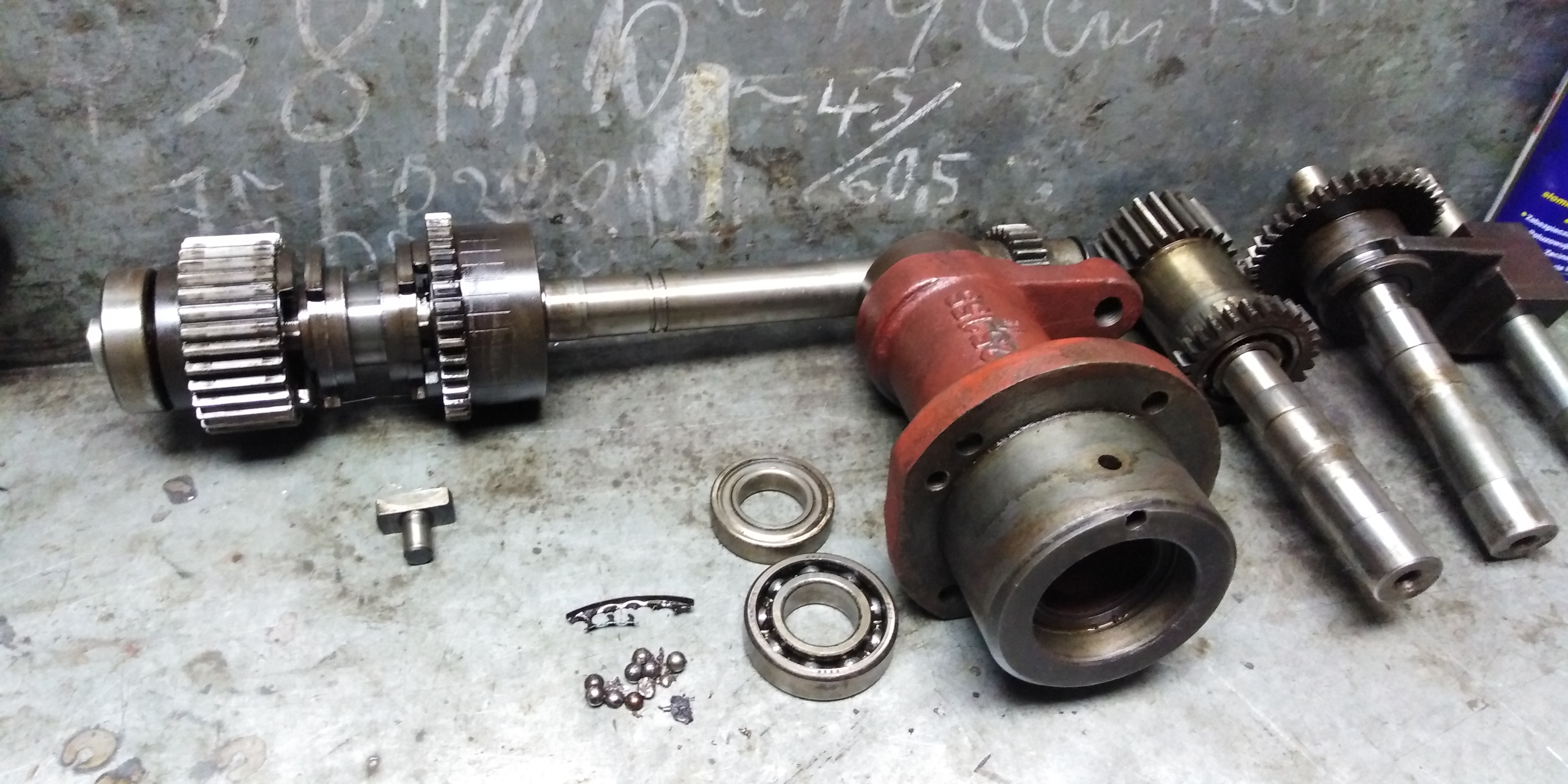

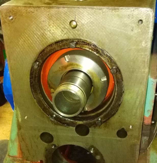

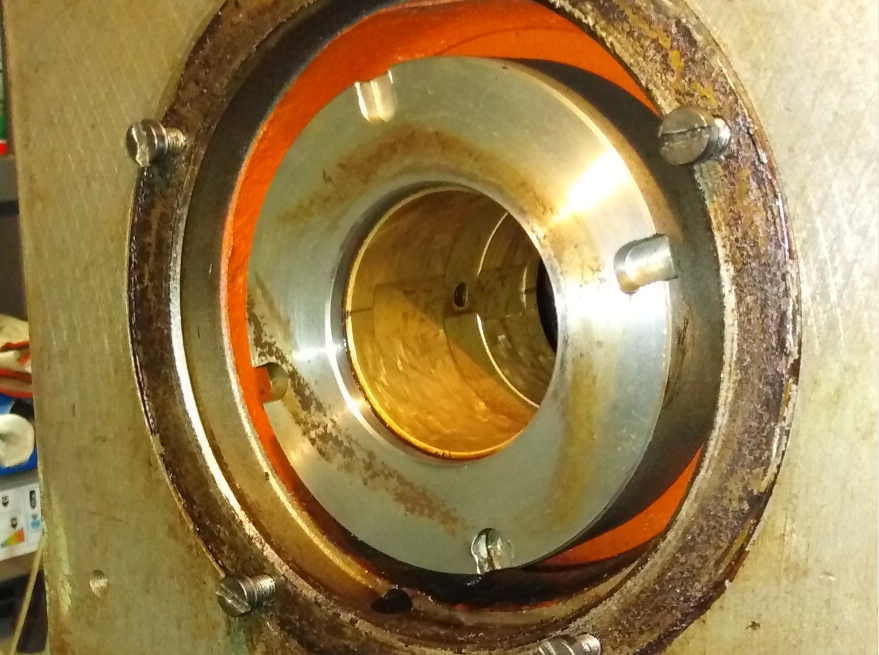

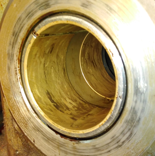

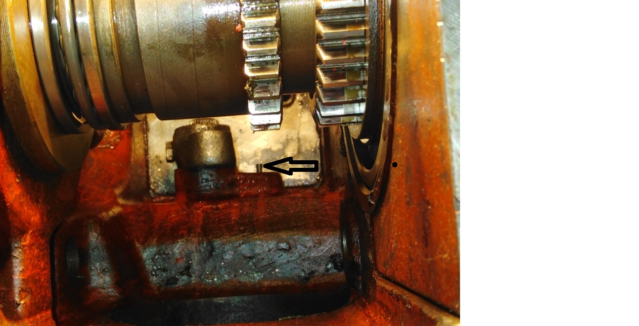

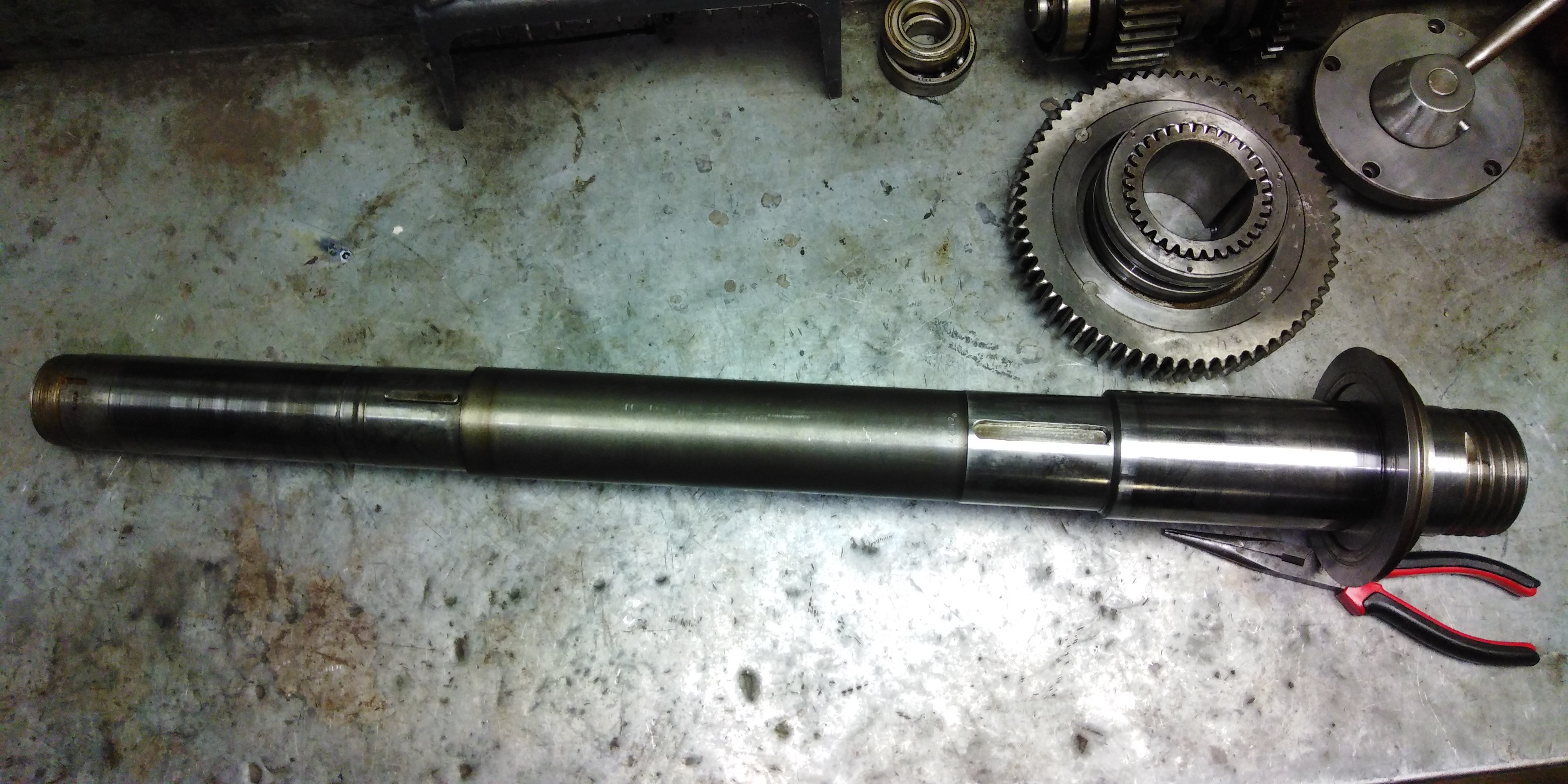

Rád bych se pozeptal na nějaké drobnosti. Protože jsem viděl v zadní části dole u vřetena vysypané zbytky ložiska a hluk šel odtut sundal jsem rylu. Ložika vybitá. Ve spodní části vedle lyry je páka s kamenem a pod ní takový malý kolik - má takhle vyčnívat ?. Na zadní části skříně vřetena mám v pravo vyraženo možná datum opravy vřetené 96/3, může to být? Nedalomi a sundal i vřeteno. Ložiska vypadají zaškrabané ale usazení předního ložiska mě zarazilo-je zapuštěné a hřídel dřela do matky vložky vřetene. Jaké by bylo řešení. Zítra budu měřit vřeteno,spálené není. Vůli jsem měl na vřetenu 0,12mm. Takže budu brousit rozpěrku o 0,05mm a matku vložky asi stočím o 2mm. Na tom vřeteni se to bude brousit taky viz.fota. Děkuji za rady. rkr.

vřeteno

Mně taky vyčnívá, ani jsem si toho nevšimnul.
Měl jsem rozpadlé ložisko na tomhle místě:
Je to to samé jak u tebe? Problém byl podle mě, že nemazalo - byly ucpané otvory co tam jsou k ložisku skrze ten litinový díl.

Už mi to docvaklo.Dole na obrázku u lyry jsou ty kuličky a kousek plechu z axiálu. Ložisko se jim rozpadlo a podřelo matku i ostřikový kroužek. Měřil jsem vřeteno a v místě ložisek po celé jejich délce mám u př. 69.98mm a zad.54,98mm.Předpokládám když tam jsou zaškrabané vložky tak snat vzali vřeteno těmi dvěma stovkami. Pan novic tu má opravu vřetene přebroušením a kdyby mohl uvést jeho rozměr zda je velikostí jinde než já bych byl vděčný. Jinak bych potom nastavil axiál dle dílenské na 0.028mm. Co se týče příruby lyry tak díry byly ucpány ale dle mě slouží jen pro odtok oleje z lyry, ložisko je mazáno venkem. Vzhledem že je naspodu a mazání rostřikem neplní stopro účinek dám kryté ložisko. Měl jsem ho před rozpadnutím. Děkuji všem za jiný nějaký názor. rkr.
gaminn
Příspěvky: 996
27. 11. 2020, 5:46
Jo, pravda, ty díry v přírubě jdou směrem dolů, takže to není mazání, ale odtok. V tom případě je vhodnější tam dát zakrytované ložisko.

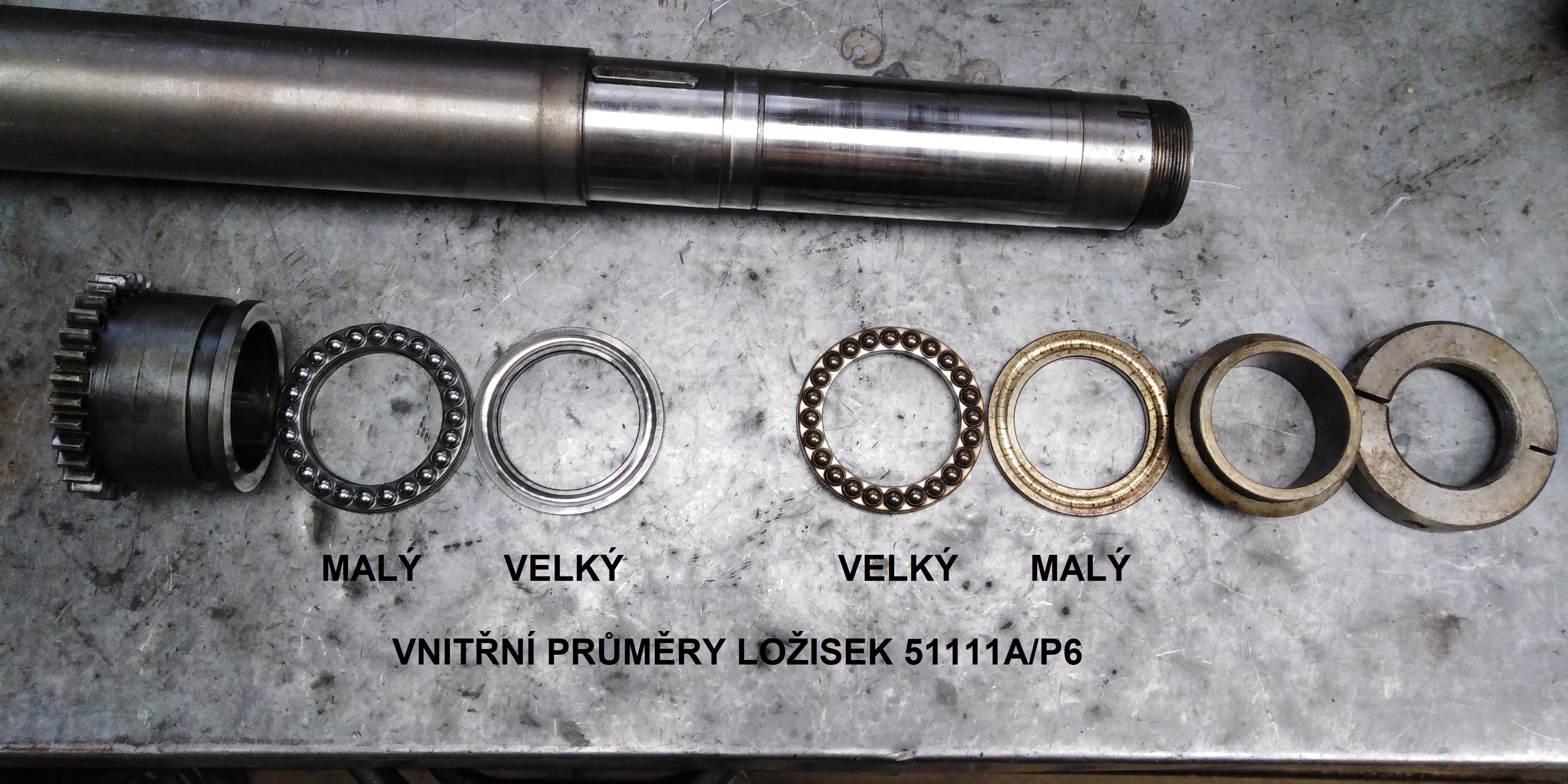

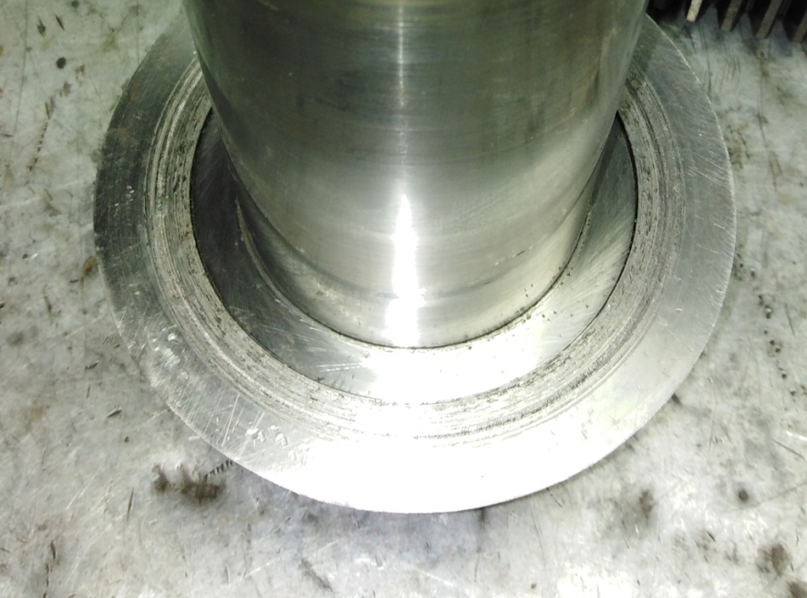

Opět bych se pozeptal a to na montáž axiálních ložisek. Ložisko 51111a/p6 má dva rozměry kroužků. Předešlý majitel je namontoval ve sledu viz.obrázek. Podle mě jsou správně protože větší kroužky směřujou z obou stran k vložce vřetene a tím že mají větší rozměr korigují případnou vůli vřete ve vložce. Jinak mě opravte jak tedy. Případně že dáváte jiné. Děkuji za rady. rkr.
novic
Příspěvky: 1839
28. 11. 2020, 7:47
Volny kruzok musi byt vzdy v loziskovom domci.

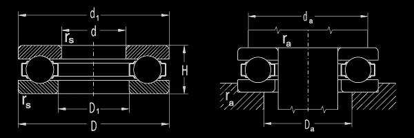

matej
Příspěvky: 198
Registrován: 27. 8. 2018, 6:19
28. 11. 2020, 9:56
Ešte doplním obrázok:

29. 11. 2020, 8:15
Dobrý den pane novic
Pochopil jsem správně že by tam mělo být jen ložisko 51111P6, protože tam žádné osazeni pro kroužek není ? jak je dole na obrázku od pana matěje. rkr.
