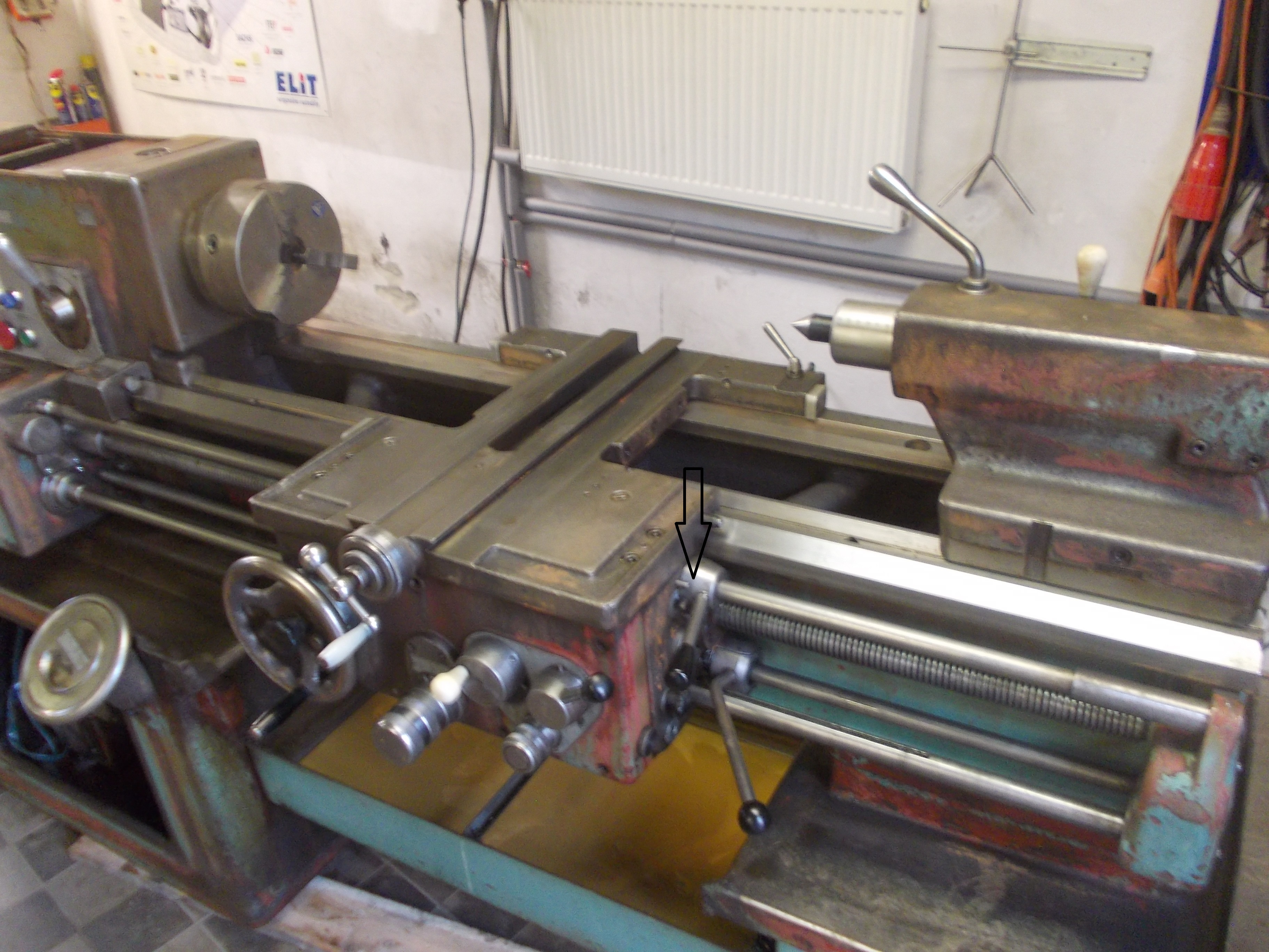

Ano děkuji jde jen o páčku kterou už někdo svařoval.

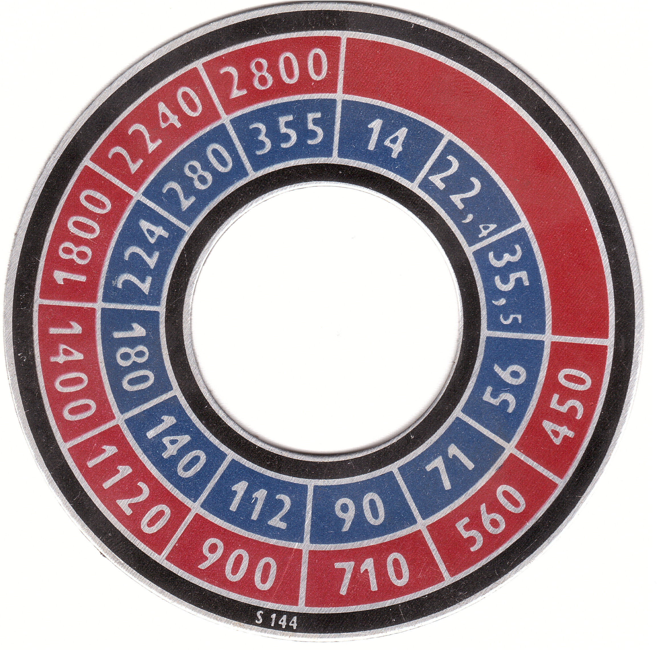

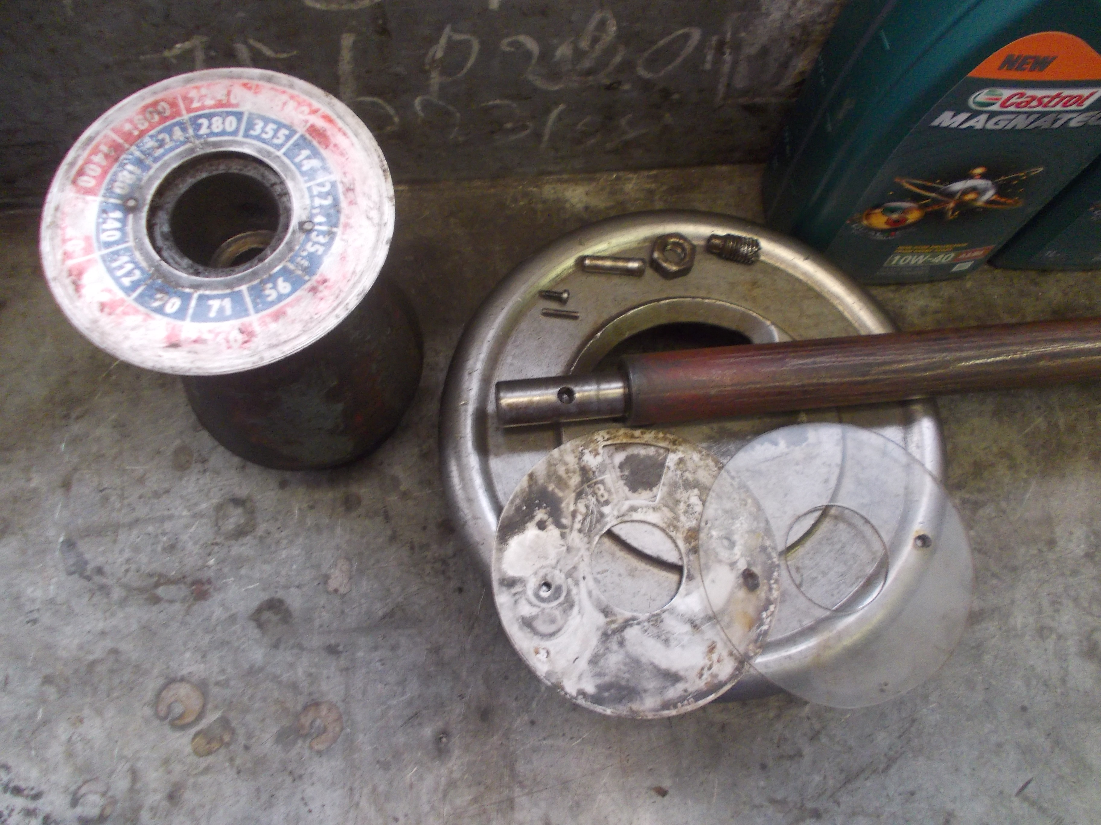

Měl bych dotaz na výměnu řadícího kolečka - nastavení otáček. Je nutné demontovat hřídel a jak případně zpětně najdu polohu počáteční 14 otáček. Druhý dotaz by byl na příčný suport který nevyjíždí až do konce. Dávali tam před prodejem nový klínek. Chci podle toho nového klínku udělat otisk na rybině a zaškrabat. Dělali jste už někdo něco podobného? bude stačit zaškrabat jen tu jednu stranu s klínkem? Nechtěl byh potom úhlovat celou mašinu. Jde cca o 4cm u konce výjezdu. Děkuji za radu, sv18ra. rkr

Vytiahnete to cele von aj s hriadelom ,ten samotny ukazovatel sa da otacat nezavisle od toho nazvyme to volant a po nastaveni spravnych otacok potom zaistit skrobovakom,je to uplne jednoduche.Ten priecny suport vam nejde do konca lebo je to uplne vydrate v tom rozsahu akom sa najcastejsie pouziva obe strany nielen ta kde je klin.ja som to dal cele prefrezovat a prebrusit

1.) Stačí zhodiť len tú časť ktorou otacas. Na konzolke (to je ten krk na ktorom to koleso je ) sú dva otvori. Natoc volant tak aby sa ti ukázala kuzelova!!! poistka tu vytuknes von. Schéma je na dvoch nitoch. Nemáš ako pomiesat rýchlosť voci schéme a keby hej tak je nutné vybrať hriadeľ a pretocit. Rýchlosť zistíš podľa toho ako sa ti točí univerzala. Predlohu do modrého poľa a na najmenšiu rýchlosť ju rukou určite nepretocis. Zrovna včera som to robil ale ja som mal vonku celú prevodovku.
2.) Ideálny stav by bol keby zohnas tusirovacie uhlové pravítko na uhol 50° to je uhol rybyny na sv18. Nastavenie list je pekné popísané v návode aj v návode pre R aj v návode pre RA.

Děkuji zatím za rady kolo mám venku.
