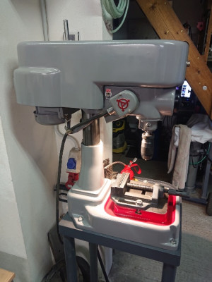

Rychloupínacie hlavičky vyrábajú Poličanské strojírny. Mám ju na V13 a nikdy som nemal problém z uvoľnením vrtáku. Nevýhodou je že má dĺžku cca 10 cm, tak ti skráti pracovnuú výšku. Pri 13 vrtáku to budeš vysunuté na maximum.

To Boris: dávát fotku svojí vrtačky je pěkné, ale odkaz kde koupit má asi větší smysl. Ona už i ta "česka" výroba není žádná hitparáda a osobně moc nevěřím, že opravdu něco vyrábí. Na jejich webu nic podobného nezminují. Pozor na bazarová česká rychloupínací sklíčidla (modrá krabička) ta hazí v desetinách.

elbarto píše: ↑24. 6. 2020, 8:38 To Boris: dávát fotku svojí vrtačky je pěkné, ale odkaz kde koupit má asi větší smysl. Ona už i ta "česka" výroba není žádná hitparáda a osobně moc nevěřím, že opravdu něco vyrábí. Na jejich webu nic podobného nezminují. Pozor na bazarová česká rychloupínací sklíčidla (modrá krabička) ta hazí v desetinách.
Nejsem línej a jdu se na ceny Rohmáku podívat. Když soustředný svěrák stojí 50 tis, tak čekám palbu, ale vždycky je všechno jinak :-) Sklíčidla v kategorii přesná (0,05 mm) jsou od 3 tis. a sklíčidla včetně upínání MK od 6 tis. Na vrtačky je to možná házení perel sviním, ale na soudruha/soustruha to zkusím koupit. Shaoline díky za nakopnutí.
foto je len aby si to predstavil že je to kus,, železa" :D
