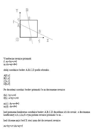

kiko01 píše:ved ale X-ova suradnica bodu D je stale 0 takze tvoja rovnica by nemala zmysel...
Samozřejmě, že to x= a y= jsou souřadnice bodu X.

ano, ale co dosadis za x suradnicu bodu d, ked je to stale 0 ?

kiko01 píše:ano, ale co dosadis za x suradnicu bodu d, ked je to stale 0 ?
Pokud máš aspoň základy matematiky, tak víš, že body se označují velkými písmeny, zatímco malými písmeny se označují proměnné skalárního charakteru. Takže to "d" je číslo, podle obrázku to vypadá na nějakých 0.4 Stejně tak "a,b,c" jsou čísla od 0 do 1.

oki, ja ten orazok beriem tak, ze je tam pravostranny kartezsky suradny system, teda horizontalna os je X a vertikalna Y, ak ty uvazujes inak tak v tom asi bude moje nedorozumenie, inak to mas potom zle ty..
ale stale mi nejde do hlavy ake hodnoty tam dosadzujes, to si miesas x a y suradnice ako sa ti hodia? nech si polozim X a Y os ako chcem a dosadim si tam hodnoty,je to nezmysel...
napr vypocet Xovej suradnice, dajme tomu ze Xos je napr. vertikalna
x=c+d*(a-c)/1-(a-c)*(b-d)
ked tvoj vzorec zjednodusim dosadenim hodnot ktore su vzdy 1 a vzdy 0 tak vyzera takto
x(c)=0
x(a)=1
pre vysvetlenie bod C lezi na horizontalnej osi (teraz Y) tym padom je X-ova suradnica stale a vzdy 0
obdobne bod A lezi na priamke rovnobeznej z "Y", posunutej o 1 v X-e takze to je stale X=1 a vzdy aj bude...
teda x=0+d*(1-0)/1-(1-0)*(b-d)
ja som len dosadil do tvojho vzorca, ked prehodime osi X a Y takisto vyjde nieco podobne, nemyslim si ze je to dobre, hadam pochopis ako to myslim... nechcem sa tu s nikym hadat, ani riesit kto mal kolko matematiky v skole...

kiko01 zkus na to jit jednoduseji :D zapomen na nejakou osu x a osu y a do pismen A, B, C, D proste dosad cislo od nuly do jedne a dosad podle Krutora. Cislo od nuly do jedne je samozrejme pozice kde se bod A, B, C, D nachazi na sve strane ctverce, pricemz plati nula = vlevo pro A a C, a nula rovna se dole pro D a B. Vubec nad tim nepremyslej a hod to do excelu a dej si to do grafu a proste vypocitas opravdu prunik tech dvou lajn :twisted: tedy souradnice X a Y lezici nekde uprostred nebo na hranici ctverce 1x1 (pokud jsi zadaval A,B,C,D, v rozmezi 0 az 1).
Vubec se me neptej jak to darebak Krutor spocital :shock: , prtoze ten vzorecek co uvedl je opravdu skaredej a neprehlednej! Kdyz jsem to spocital ja tak jsem skoncil s podstatne elegantnejsim vzoreckem na pul A4 8) .

no nepochopil som pouzitie tich vzorcov,ale ked si mi teraz vysvetlil ako to je myslene tak to je ina vec :) ak to autorovi temy pomoze a uplatni to tak je to super, splnilo to ucel :)
ja som zdeformovany zo skoly, mame natlacene do hlavy videnie len v suradniciach, jednoduchy pohlad na vec neprichadza do uvahy :D

Kiko, to co tady předvádíš je fakt špatná známka pro Tvého učitele matematiky :D
Prostě je to takhle:
bod A má souřadnice [a,1]
bod B má souřadnice [1,b]
bod C má souřadnice [c,0]
bod D má souřadnice [0,d]
Akorát že na obrázku jsou body označeny malými písmeny.

Krutor píše:Kiko, to co tady předvádíš je fakt špatná známka pro Tvého učitele matematiky :D
tie suradnice ktore som uviedol v tom mojom obrazku platia pre ten moj obrazok,samozrejme ze pre ten ktory je na zaciatku temy platia tie ake si napisal...
