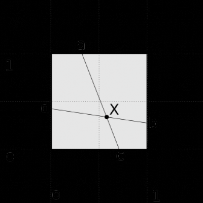

mame stvorec s rozmerom 1
pozname polohy bodov abcd na stranach tohto stvorca
ako vypocitam suradnicu boxu X?

velice jednoduse udelas si rovnice primek (coz se da ze dvou bodu krasne udelat) a ty pak das do rovnosti (v zasade mas dve rovnice o dvou neznamych X a Y bodu se 4 parametrama a b c d ) to se da pak na pc pekne resit.
Rovnice primky ze dvou bodu viz :

je to sustava dvoch linearnych rovnic. napis si rovnice dvoch useciek a riesenie sustavy rovnic je bod v ktorom sa pretnu.

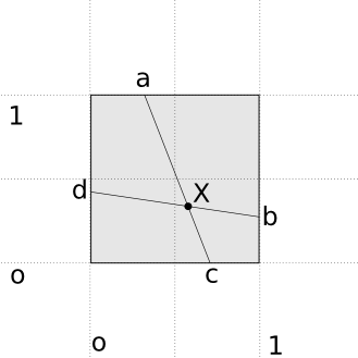

Hoši, to chce přestat teoretizovat, sednout a začít počítat :D Na gymplu by to byla úloha na 5 minut, teď mi to dalo půl hodiny. Doufám, že je to aspoň dobře:

Krutor píše:Hoši, to chce přestat teoretizovat, sednout a začít počítat :D Na gymplu by to byla úloha na 5 minut, teď mi to dalo půl hodiny. Doufám, že je to aspoň dobře:
ved ale X-ova suradnica bodu D je stale 0 takze tvoja rovnica by nemala zmysel...
este by to chcelo ujasnit odkial dostavas suradnice bodov abcd, ci mas nejaky subor hodnot v zavislosti na nejakej velicine, napr cas alebo nejaka ina premenna,ako krok... aby si z toho dostal tu krivku....
