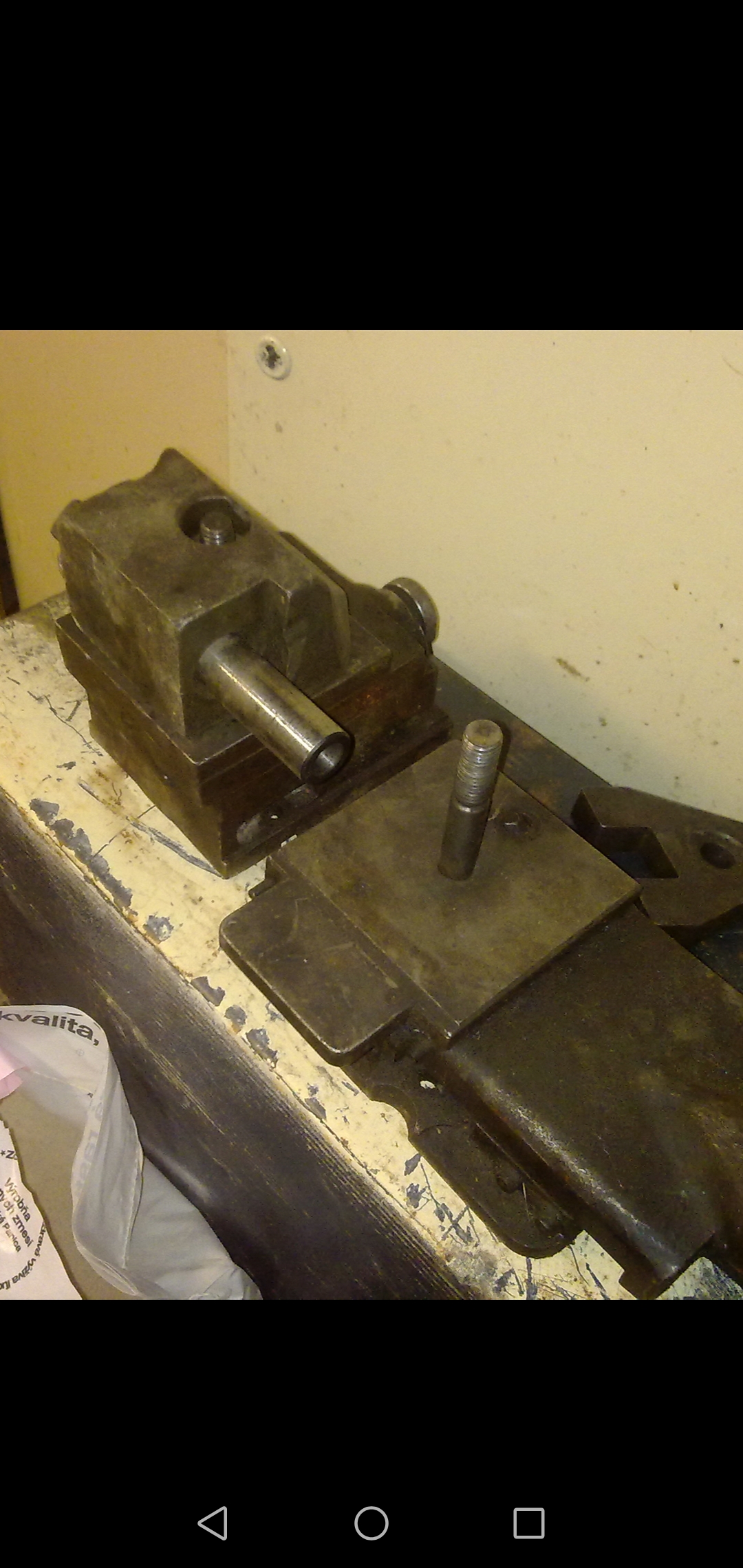

Vynášení špon děláš ručním kolem podélného posuvu úplně vpohodě. Vrták musí být perfektně souosý, jinak vrtá kužel (pokud se rovnou nezlomí). Pozor na pootočení nožové kostky nebo držáku, pokud nemá aretaci. Je to poměrně větší síla než při obrábění nožem.

Len tak pre zaujímavosť pre sv 18 bol aj orig. prípravok s kuželom Mk4 .

Ešte sa to dá vyriešiť ako na sústruhoch stanko, koník sa dá zaháknuť o suport a potom sa hýbe celý koník spolu zo suportom.

elbarto píše: ↑23. 6. 2020, 10:21 Ano je to pravda, Stachanovec a vrták v nožovce to patří dohromady. Taky uvažuju o vyzkoušení i když u soustruhu bez rychloposuvu při čistění díry nevím. Víc se mi libí nástavec na navrtávak, všichni víme jaký oser to je fur přehazovat. Foto říká myslím všechno. Kvalita mizerná je to snapnutý z videa.

Áno pracoval je to dobrá vec hlavne keď trebalo veľa vŕtať . Má to výhodu že netrebalo nastavovať výšku a zo spodu bola aretacia proti otočeniu.
