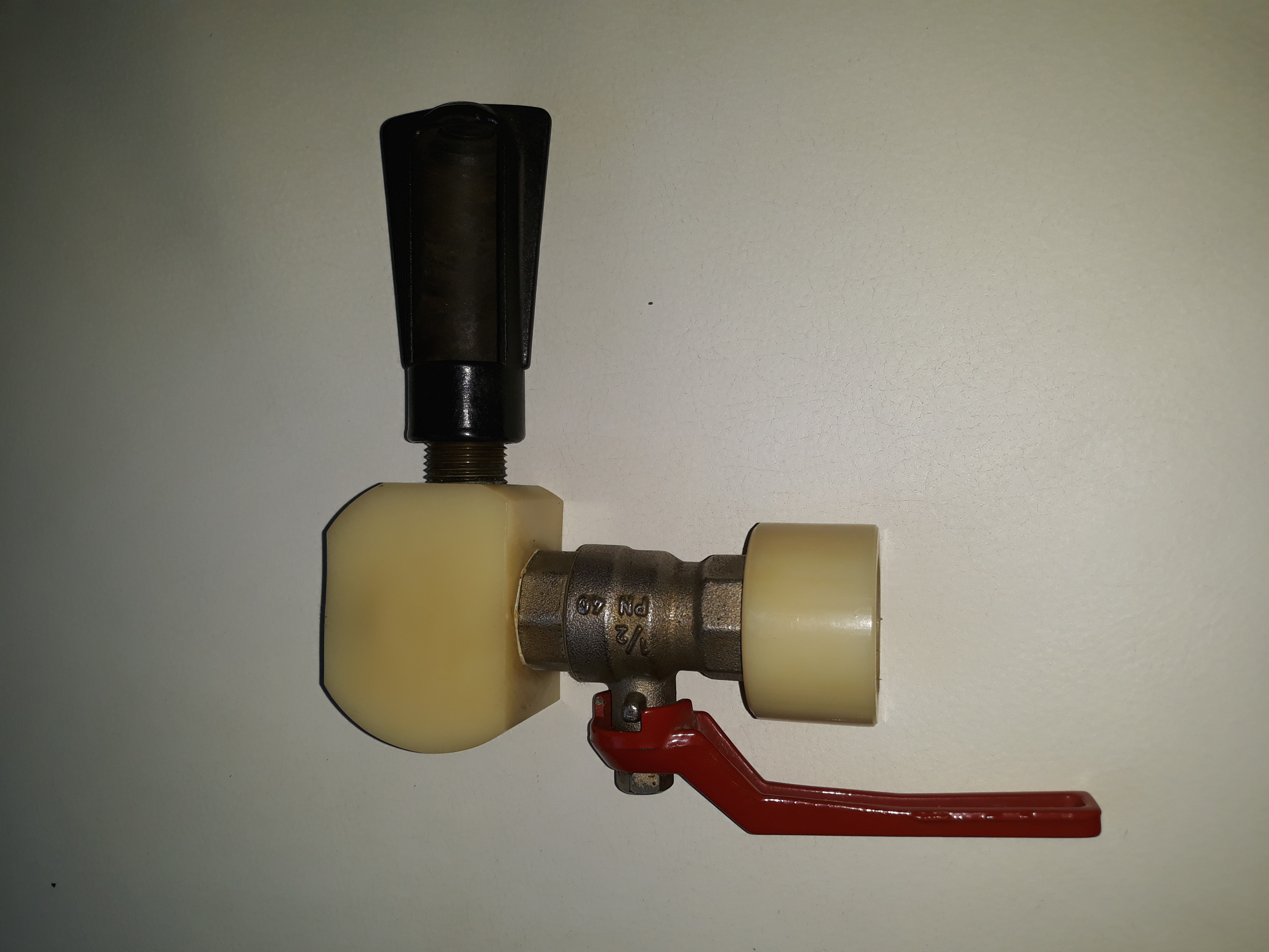

Je to asi rok, co jsem vyhodil origo hlavici z kyvety, byla úplně nová, nikdy nepoužitá, bylo to na tyhle: https://www.sifos-obchod.cz/bombicky-co ... a-komplet/ bombičky.
Těch bombiček bych ještě pár našel.

toto mi doma leží už asi 25 rokov :)
hore na našroubovala jedna petka ako vzdušník, dole sa vymieňali flašky s vodou
fajnšmekri mali namiesto sifónovej bombičky redukciu na hadicu a pripojené na zvárací redukčák

Tiež sa mi to doma váľa asi od 96-teho, vtedy to bol hit za 100 korún. Odkedy je problém dakde vymeniť bombičky, založil som do skrine. Dve príruby na PET, medzi nimi guľák. V jednej prírube je držiak na sifónové bombičky. Najväčší kumšt v tej dobe kedy internet nebol plný informácii (aspoň sa to tak ľahko nehľadalo) bolo vyrobiť ten PET-kový závit.
Pri tom technickom CO2 nebude až tak problém 0,5 % iných plynov, ale akých plynov. V závislosti na pôvode plynu a spôsobe kompresie môže mať sódovka dosť protivnú pachuť.

To Kenny: jo,jo, uvažuješ naprosto logicky. Chtěl jsem nějakou užší flašu, ale potom mi došlo přesně co píšeš, že jsou velmi, velmi tenkostenné. Cola je krutě napumpovaná.
To Salus: tyhle malé šmejdy jsem v minulosti použival na motorce jako zásobu vzduchu na cestách. Byly staré i novější, ale všechny do jedné vždy po nějaké (krátké) době utekly. Mám obavu, že to je mohutnou oxidaci v hrdle bandasky. Mám velké CO2 20kg to je cca na tisíc plnících pokusů :-) Voda není stlačitelná, tak si s tím můžou hrát i děcka, v létě budou pokusy přijemné sprchy :-)
To all: vyzkouším přes origo zátku a pokud to bude fungovat, tak začnu řešit rozměr závitu pro 3D.

Ja by som sa toho tlaku až tak nebál, petka vydrží dosť - tu ju natlakovali na 12 barov. Navyše keď to bude skoro plné vody, tak je to menej nebezpečné, keďže voda je nestlačiteľná. Inak v soda streame to fúka plyn nad hladinu kvapaliny a aj tak sa to nasýti.
