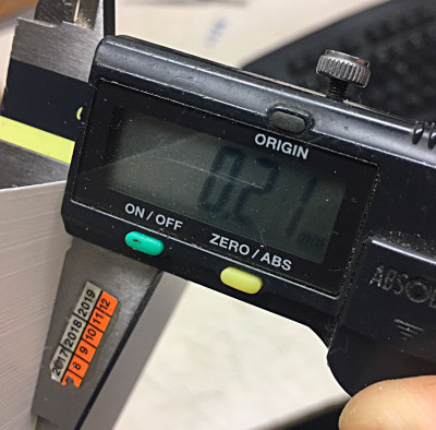

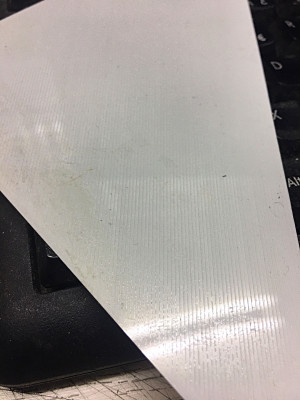

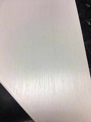

A na závěr, takhle vypadá první vrstva ABS+, tloušťky 0,2mm, 50% rychlost a extruze 102%. Pro změnu Ultimaker 2+.
			-  spodek vrstvy
			-  vršek vrstva
			-  tloušťka
V takové kvalitě tisknu komerční výrobky.
