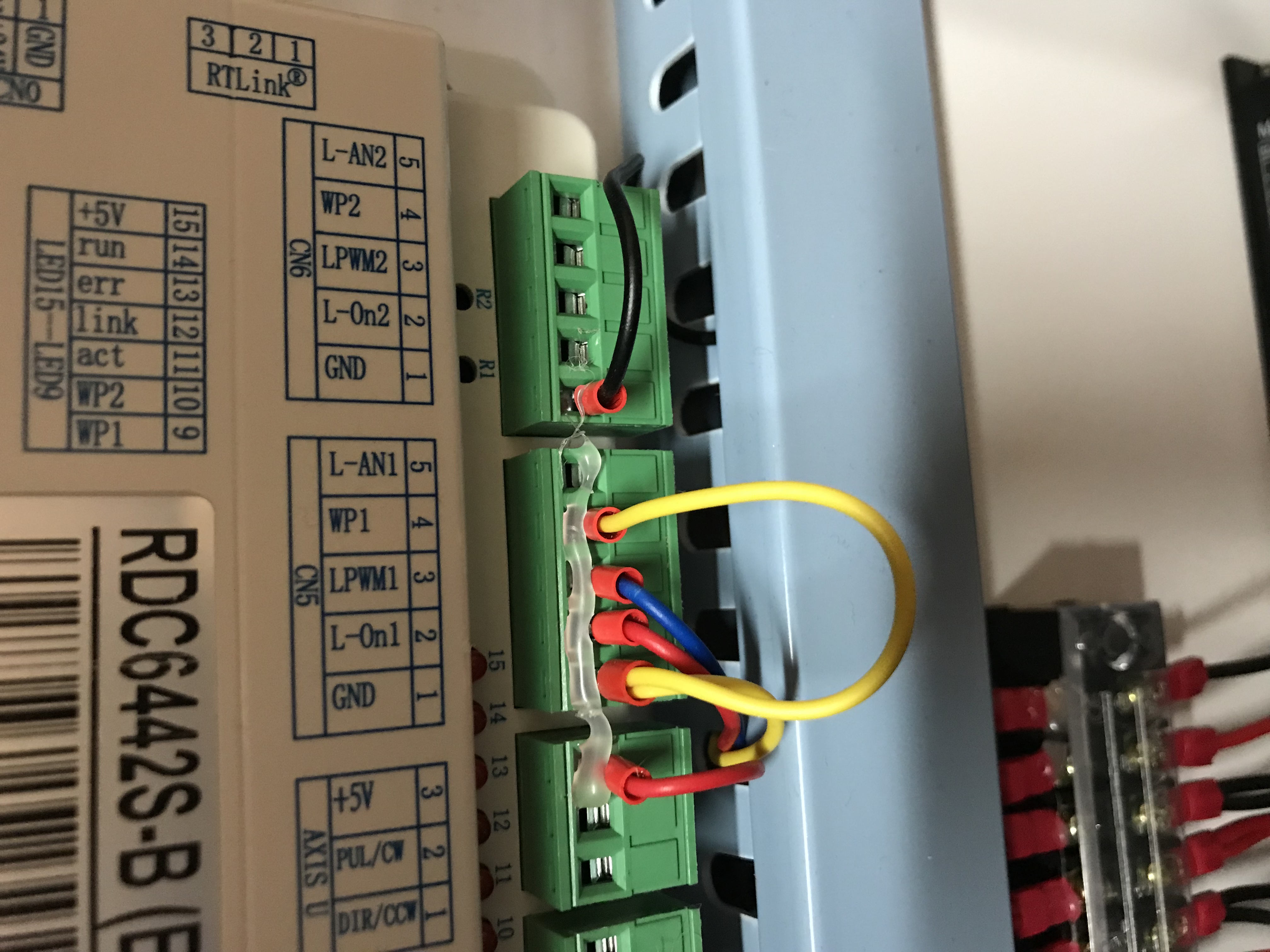

China laser 6090 100W Ruida 6442S problem

No možno si myslis že skúšam p....Y ale všetko čo chlapci radili som už vyskúšal. Uzemnenie stroja je do jedného bodu. Bolo uzemnené aj cez sieťovú zásuvku. Po dodatočnom privedeni uzemnovacieho kábla som samozrejme v stroji odpojil kontakt z prívodnej zásuvky. Všetko je zmenené na jeden bod v skrini. Tam som priviedol aj moje uzemnenie. Všetky zdroje som premeral či sú dobre uzemnené. Samozrejme multimeter neukáže možný potenciálny odpor aké všetky spoje som skontroloval a podprahovál. Takze ak príde nejaká rada čo som ešte neskúsil rad vyskúšam. To že špekulujem z Slovákom je len pre to lebo nechcem čakať ale snažím sa vylúčiť čo má napadne. Skúšal som aj druhý zdroj 24v. Všetko to začne keď ide do výkonu VN zdroj. Čím väčší výkon generuje tým skôr mi zarusi drivery a motory začnú nezmyselne blbnutí. Bez zopnutím VN zdroja behá mechanika 800mm/s bez sebemensieho problému. Do 10-15 percent výkonu to ešte ide ale už počuť cuknutia na mechanike že niečo bolo vyslané do motora. Pri vyšším výkone to už vedie k náhlemu zastaveniu motora a strate pozície. Motor len zabzuci stojí a čaká na reverzný step.

chb
Příspěvky: 3952
Bydliště: Havl. Brod
11. 7. 2020, 6:17
když koukám na první obrázek jak je to propojené ...
nevěřím, že by to zarušilo zdroj do RDC nebo motorů
pro sebe bych oddělil od sebe kabely řízení driverů (červený, žlutý, modrý) 5V logiky od výstupů na motory
že by 5V řízení driverů bylo blbě navrženo/zapojeno je nepravděpodobné, navíc toto by šlo snadno změřit třeba na signálu DIR
(asi i zde platí nula < 0,75V jedna > 2,5V)
vstupy limitů, pokud vidím, jsou 24V - to asi také nebude zdrojem rušení
já bych začal hledat u těch USB - to bych viděl jako nejslabší místo pro možný zdroj rušení.
možná i potenciál proti druhému konci toho USB

Tak výsledok skúmania 0V vedenia. Po VN zdroj je všetko izolovane voči PE. Ale na VN zdroji ide 0V kábel na druhu svorku od spodu. Myslím Watter protect. Keď ho odpojim tak je to izolovane. Ale keď premeral na zdroji tento vstup tak je prepojený vo vnútri voči PE. Čiže tu sa nám spája 0V s PE. Akonáhle ho odpojim zdroj nezačne generovať napätie pri chode na trubku. 😳😳😳
