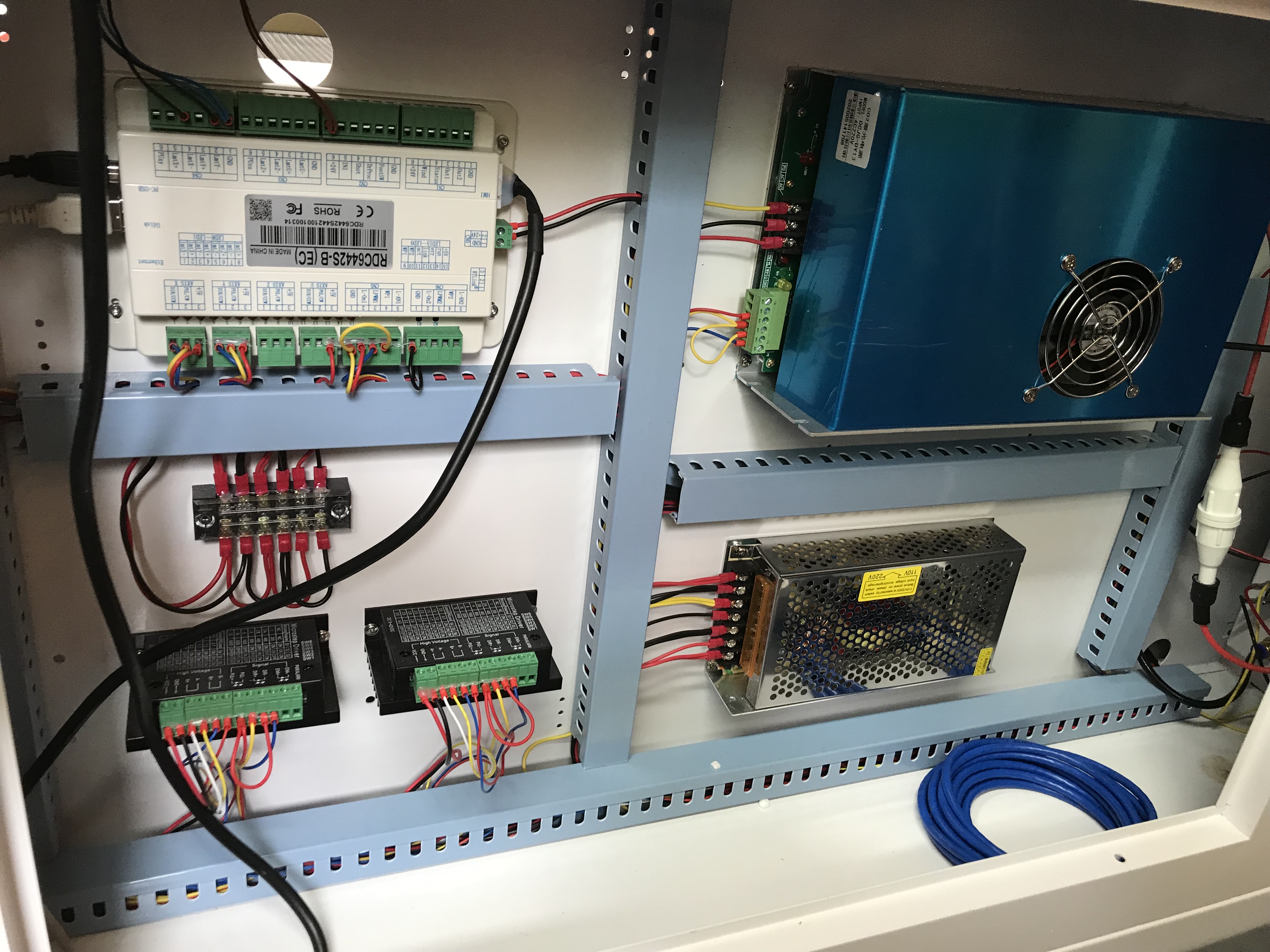

Zdravim chlapci,
rad by som sa s vami podelil o moj problem.

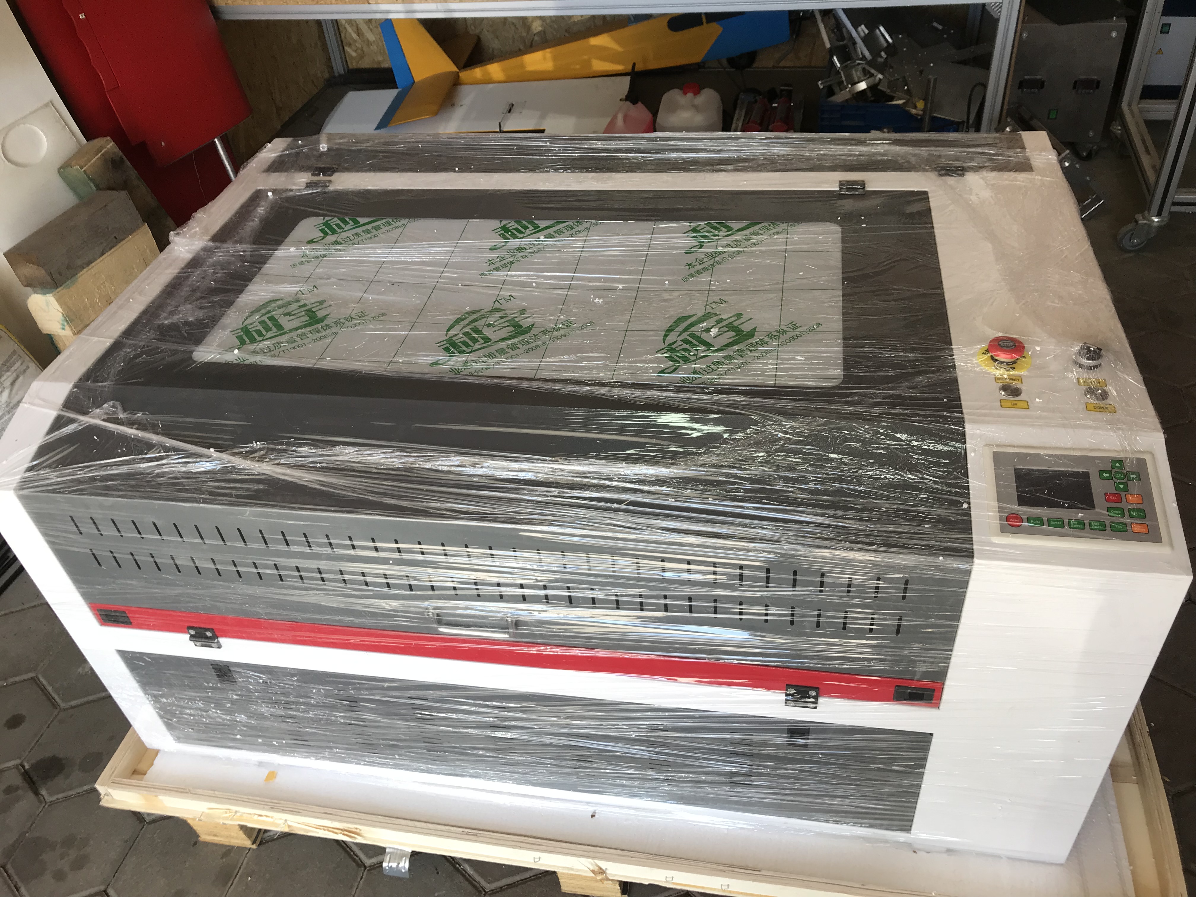

Zakupil som CO2 Laser z ciny a po uvedeni do chodu som narazil na jeden problem.
Pocas zopinania vysokonapatoveho zdroja na trubicu sa mi niekde generuje rusenie, ktore sposobuje stratu krokov motorov obcas az zastavenie pocas gravirovanie ( vyzera to tak akoby driver poslal opacny smer na motor )
Pokial pustim gravirovanie na max. rychlost 500mm/s a vykon laseru je nastaveny na minimum ( negeneruje na PWM ziadne napatie) mechanika a motory chodia uplne bez problemov a straty kroku. vyskusane 1 hodinu gravirovania bez vykonu.
Akonahle zvysim vykon laseru a zacne palit pocujem na chode motorov obcas zakmitanie a tvrdy zvuk akoby motory na chvilku dostali neziaduci pulz. Zo zvysovanim vykonu je rusenie vacsie a chyby castejsie.
Co som uz vyskusal:
1. Dodatocne uzemnenie stroja zemniacim kabelom 6mm priamo z rozvadzaca - Nepomohlo
2.Vymena driveru na motor - nepomohlo
3. Vymena kabelu s Ruida 6442S do stepper Driveru za tieneny a uzemneny - nepomohlo
4. Napojenie stroja na inu fazu ( zobrate z 380V ) - nepomohlo
5. Pouzitie EMI filtra pred vysokonapatovy zdroj - nepomohlo
6. Zmena parametrov pre pohyb (rychlost, zrychlenie) - nepomohlo ale asi zbytocne ked bez vykonu chodi vsetko v poriadku hladko
Ak by niekto z Vas mal nejaku radu co este vyskusat budem vdacny kazdemu.

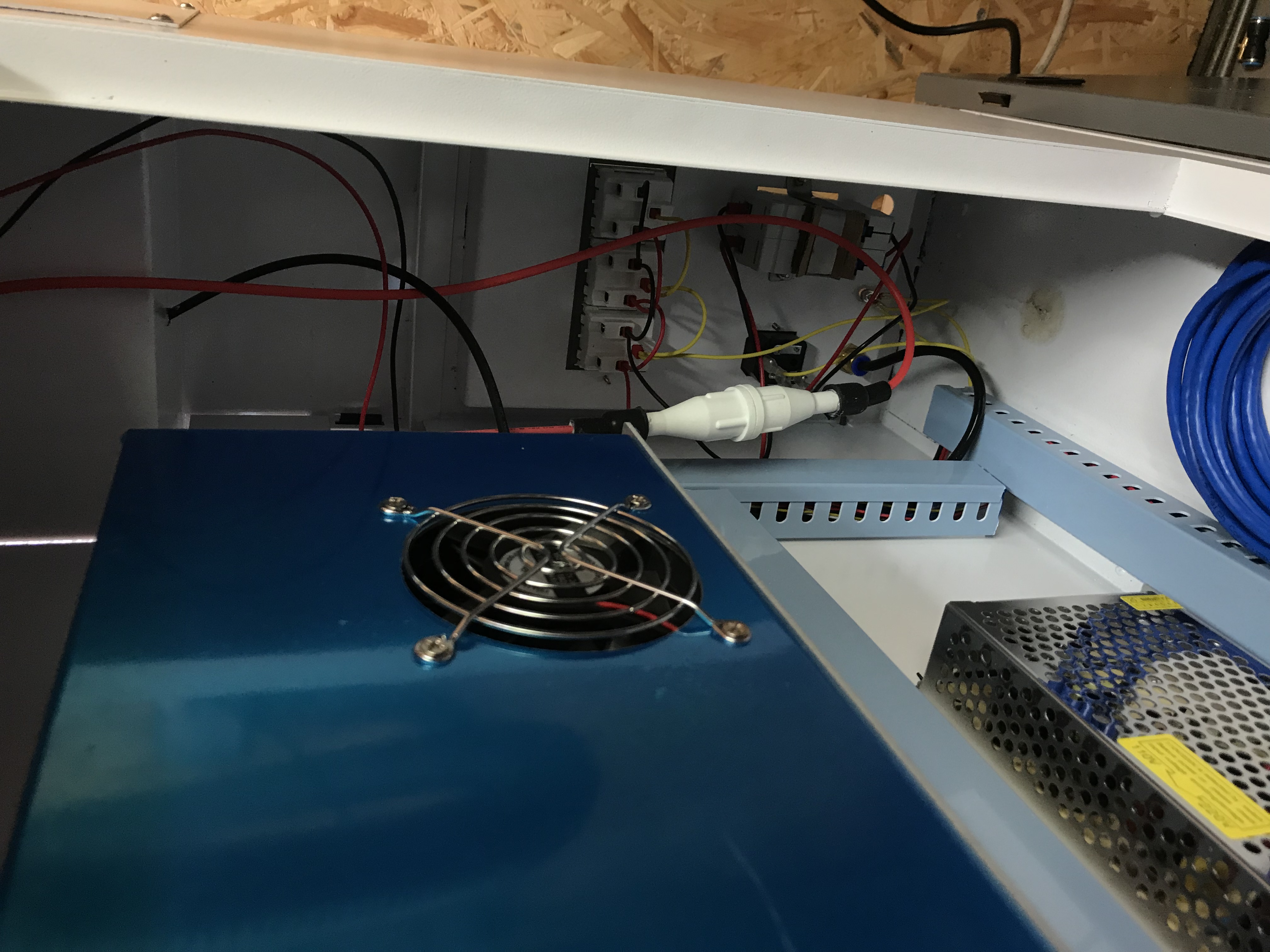

to si akože kúpil hotový produkt z P.R.C. a hneď po rozbalení je v podstate nefunkčný?
pozri ako idú káble v tých lištách, a pokús sa oddeliť (priestorovo) VN + 230/400V, od tých signálnych → hlavne aby nešli paralelne vedľa seba
ako prvé by som ale vyskúšal, či sa to náhodou nebije cez zem toho USB → vyskúšaj laptop na baterke (bez sieťového adaptéru/nabíjačky)

Dakujem za radu,
skusim to komplet porozplietat. VN ide mimo az zo zdroja a signalove kable som uz skusal zamenit za tienene. Ale nepomohlo.
Skusim este komplet upratat VN zdroj pre trubicu uplne mimo elektroniky a uvidim.

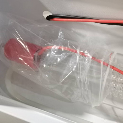

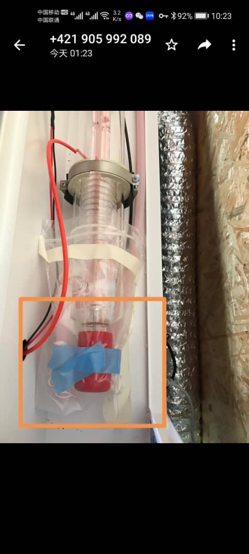

Inak rada od cinana je ze mam obalit Katodu na trubke do viacerých igelitových vreciek..

- Příspěvky: 10287
Stroj jsem neviděl a nemám v ruce. Takže můžu jen teoretizovat, jak bych na to šel kdybych to měl řešit.
Především bych se snažil nespoléhat na oblíbená zkratkovitá řešení.
Nejtypičtější dvě:
- Vše, co je z Číny je špatné.
Myslím, že Číňan nevyrábí programově nepoužitelné výrobky, které se nedají vůbec používat.
Nakonec jsme se přesvědčili, že i ty viry vyrobili trvanlivější, než jste si původně mysleli.
- Za vše může rušení.
Rušení je univerzální fackovací panák. Není vidět, nemůže se bránit a tak se na něho hází každý problém.
Většinou je ale skutečný problém v něčem jiném. A pokud už opravdu souvisí s rušením, tak často jen proto, že je elektronika špatně udělaná.
Tak bych vykoušel něco z toho:
- Já bych použil osciloskop a tester pulzů. Ale asi nemáš ani jedno, jinak bys to už udělal. Takže je na to třeba jít jinak.
- Předpokládám, že se k elektronice dá dostat i za chodu laseru. Tak bych za chodu změřil napájecí napětí, jestli se nehoupe. 5V i 24V.
- Dělá problémy jen jedna z os nebo obě? Pokud jen jedna - dá se nakonfigurovat osa tak, aby se zapojila třeba místo osy Z?
- Zkusil bych jet tak, aby aspoň jedna osa jela pomalu a jedním směrem. Na signál DIR bych připojil měřák, jestli se nezhoupne (nesmí).
- Dělá to problémy i když jede laser na 100% výkonu? Pak tam poteče velký proud, ale ten by měl být konstantní, nikoli pulzující.
- Případně pokus bez trubky. POZOR! Nevím, jestli se to může udělat nebo ne. Nemám CO2 laser, takže to nevím. Takže to udělej jen když víš, že to nevadí, nebo když někdo jiný znalý potvrdí, že to jde. Pokud to jde, tak bych zkusil pustit to s odpojenou trubkou. Aby tam bylo vysoké napětí, ale nepoteče tam proud do trubky.

Bez trubky myslim hrozi el. pruraz zdroje. Je to proudovy ztroj takze to vypumpuje nejake nesmyslne napeti na nasobici a je hotovo.

Zdroj 24V so meral aj pri zaťaží a žiadny pokles.
Problem je v tom že pokial nastavím výkon menej ako 5percent. ( negenerujú lúč) všetko behá spoľahlivo. Akonáhle nastavím výkon viac počujem počas gravírovanie zvuky ktoré generujú motory. Vyzerá to že dostanú krátkodobo Pulz Dir a snažia sa zmeniť smer. Čím vyšší výkon nastavím je to častejšie a vedie to až k náhlenia zapískaniu motora a úplnému zastaveniu. Potom samozrejme neprejde kde má a cela sústava sa posunie. Robia to obe osi. Keď dám gravírovať v Y. Tak to urobí tam.
Ak nastavím výkon viac napr. 80percent a odpojim signál do VN zdroja tak behá všetko krásne. Akonáhle začne zdroj generovať VN na trúbku problem sa začína prejavovať. Menší výkon menšie problémy väčší výkon väčšie a častejšie problémy

No možná, že Číňan ví z více případů něco, to něco co radí by znamenalo, že v té části dochází k nějakému průrazu na kostru a že se tím jako má zvýšit izolační pevnost prostředí...
Martin SK
- Příspěvky: 61
- Registrován: 28. 11. 2019, 12:58
No idem pohľadať zopár vreciek a dám vedieť.
Martin SK
- Příspěvky: 61
Tak test s igelitovými vreckami dopadol ako bez nich. Stále pri zvyšovaní výkonu laseru dochádza k ovplyvneniu krokovych motorov.

Hm, tak asi opravdu striktně prostorově oddělit kabeláž VN od ostatní kabeláže...

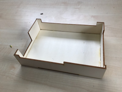

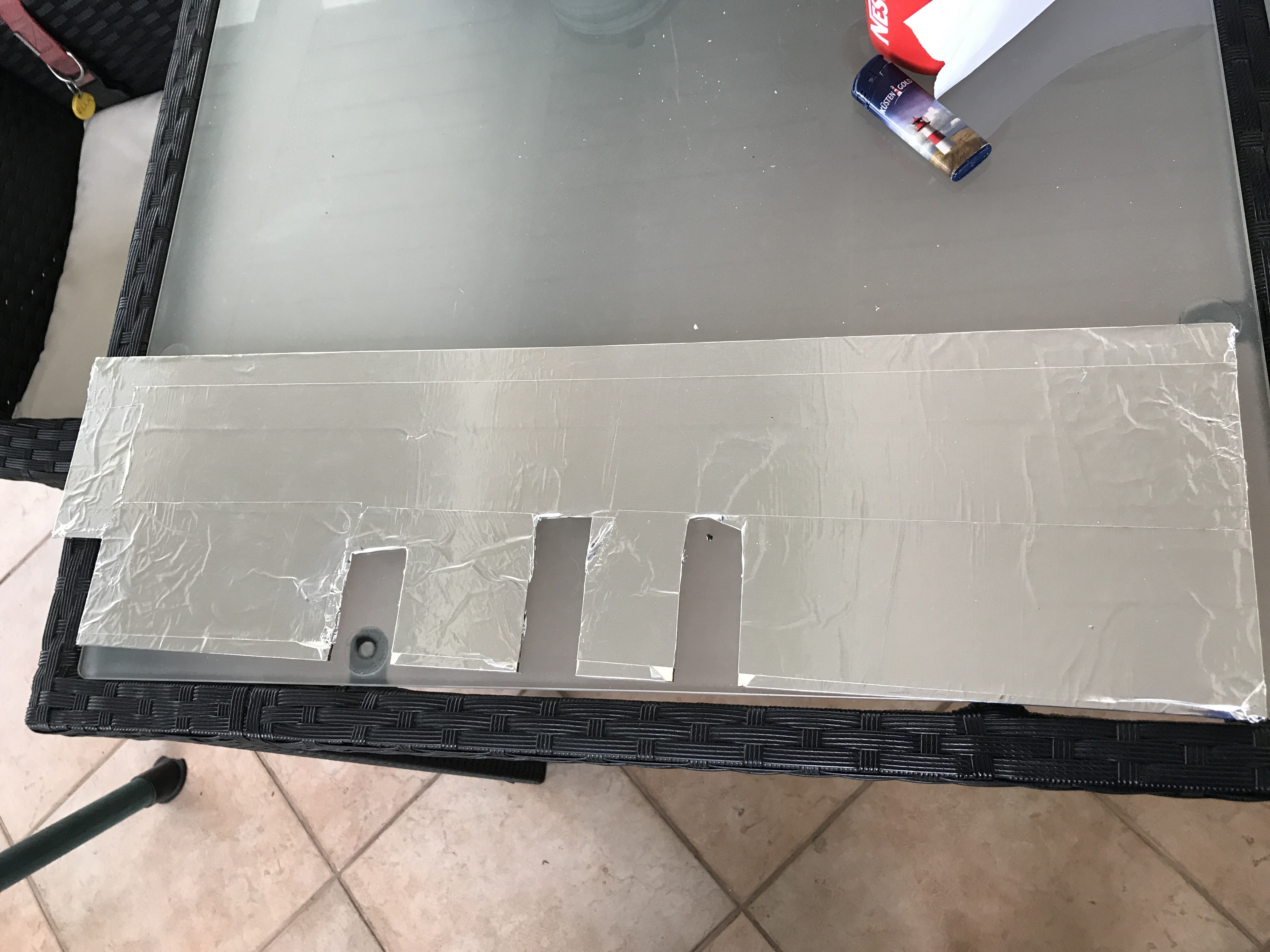

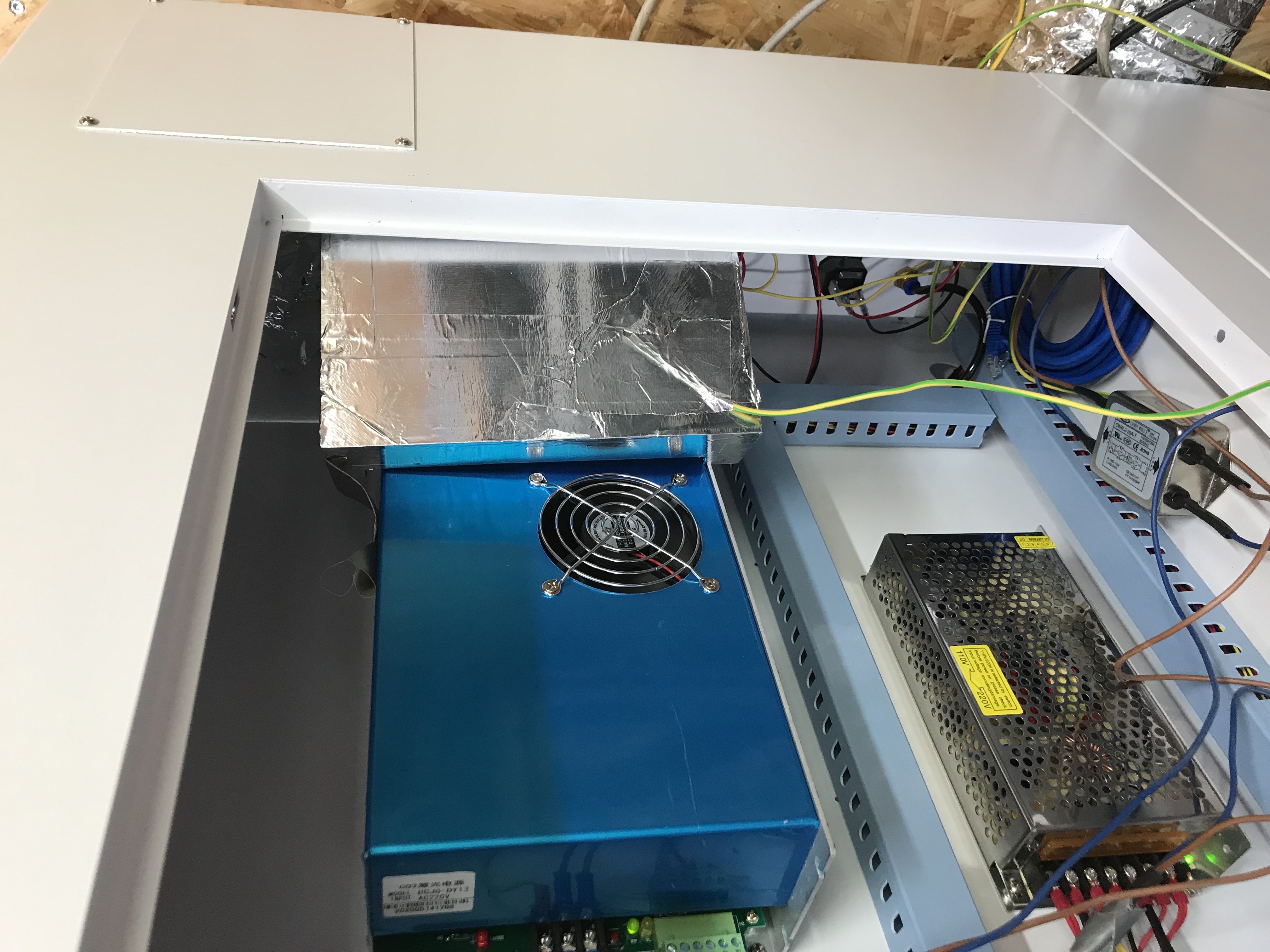

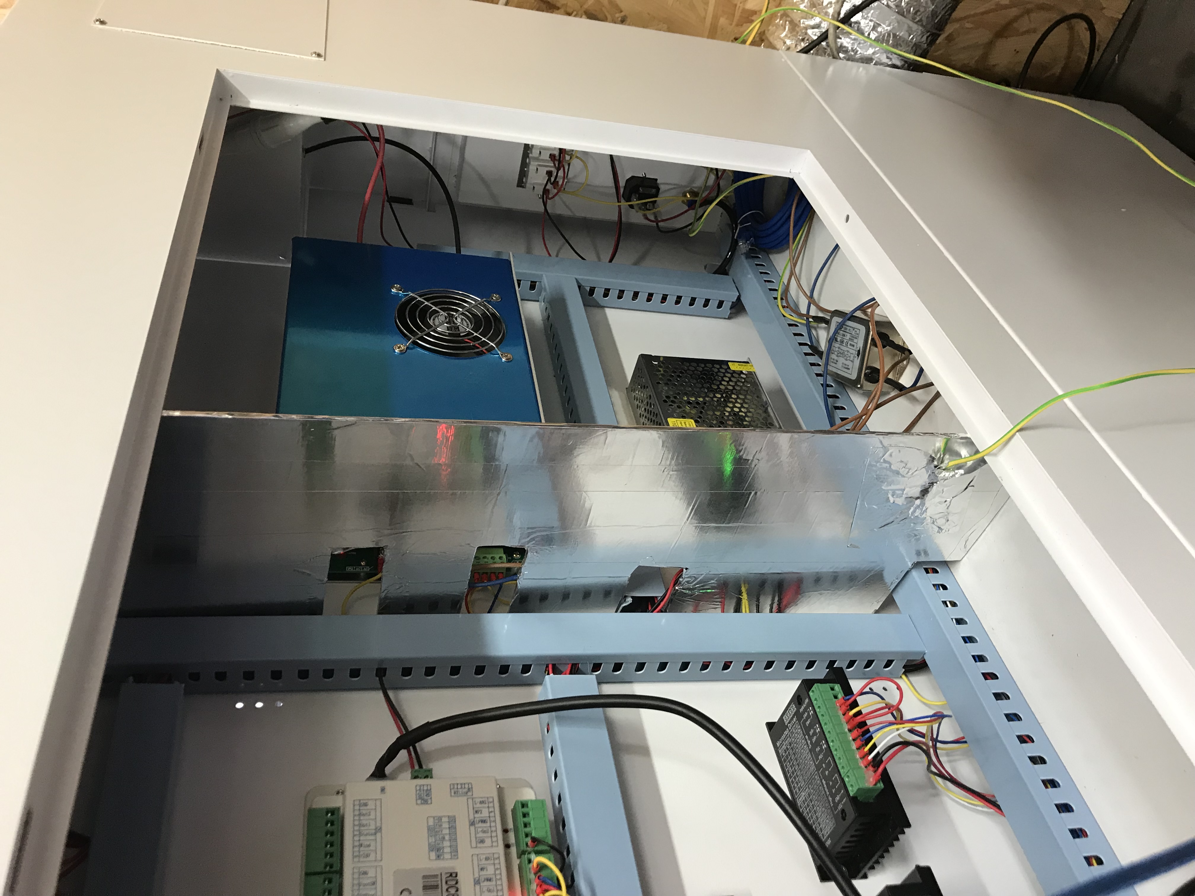

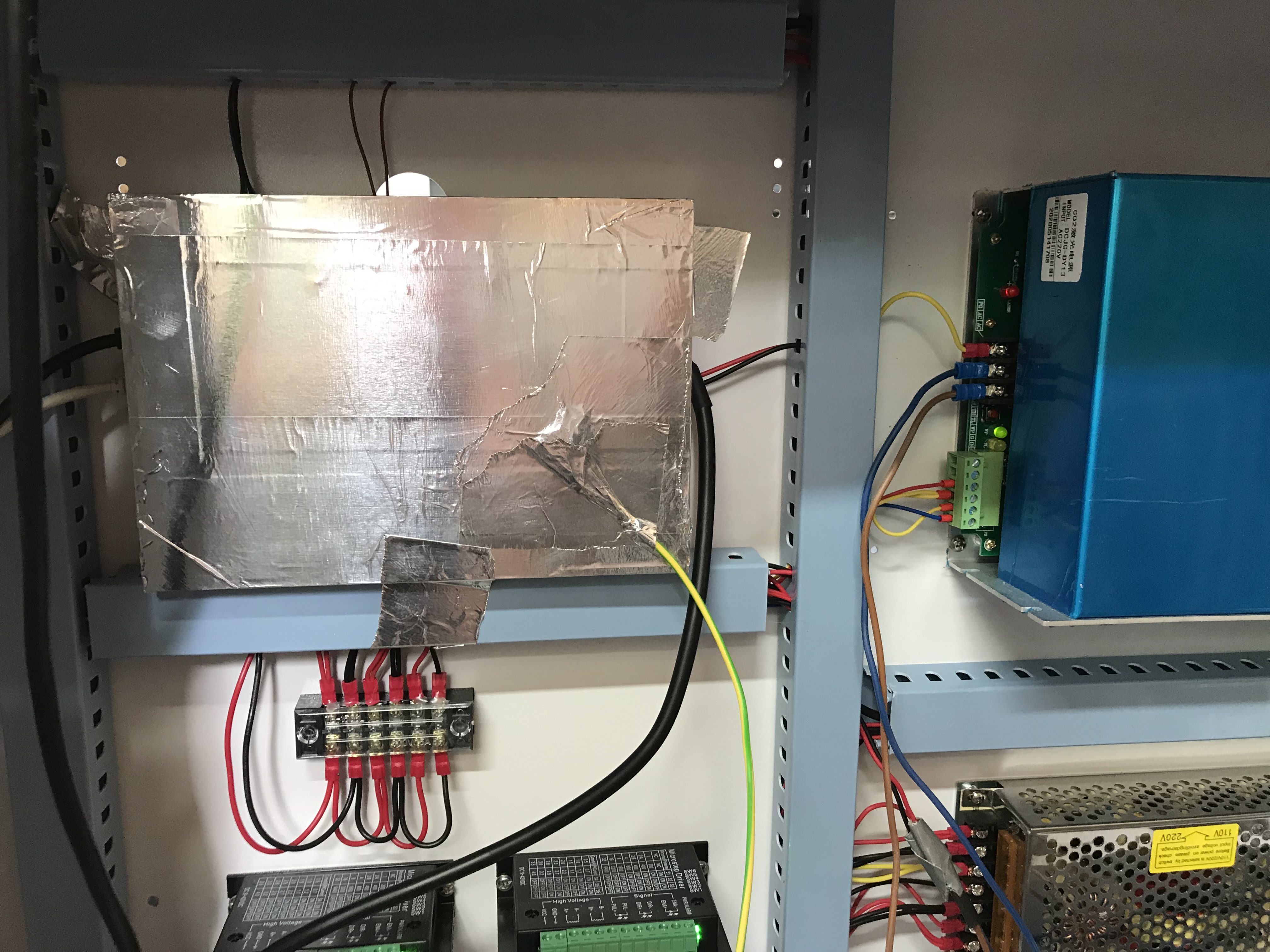

Takze ako další krok som si vymyslel urobiť tienenie na riadiacu jednotku. Obalil som to do hliníka a uzemnil.
Na moje počudovanie sa stav ešte zhoršil
Tak mi nedalo a skúšal som už vyrobenú krabicu použiť aspoň na zatienenie VN. Po pár pokusoch sa javilo že v priestore VN káblov to má pozitívny vplyv
Takze ide sa na výrobu tieniacej prepážky pre cely priestor
O výsledku sa podelím za chvilku
