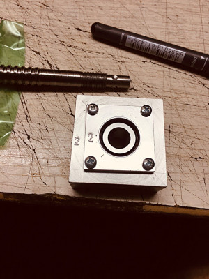

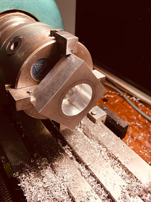

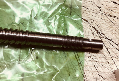

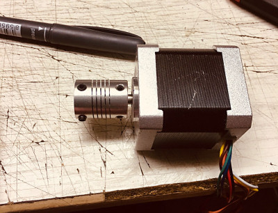

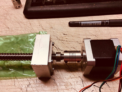

Takže u nás na severu hnusně a návrat do Prahy. Po prohrabání šuplíků jsem našel dvě pružné spojky, sice spirálové hliníkáče, ale na NEMA 17 stačí bohatě. (píšou jim 1,25Nm) Nezbylo mi tedy než kousnout do "kyselého jablíčka" a udělat domek na šroub. Materiál je 7075, ložisko dvouřadé kosoúhlé 3200. Výhodou je elektronický doraz a tak předvrtanou 15mm díru zvětšit na 30mm byla otázka chvíle, nastavená hloubka dorazu 13,8mm. Po vytočení díry (ložisko těžce vsuvně) jsem srovnal zadní stěnu. Výslednou hloubku díry 13,9 jsem doladil stočením přední stěny. Svrtat s přírubou, označit orientaci a je hotovo. Ložisko přesahuje o 0,1mm, což je ideální přesah a příruba tu desetinku krásně propruží. Tahle spojka není kromě aretačních červíků ještě svěrná a tak jsem zapustil jak osu šroubu, tak osu motoru. Šroub je upravovanej na origo BK10 a tak musím udělat ještě vymezovací trubičku. Na zítra už mám jenom poslední "choulostivku" - držák motoru a šroubu přišroubovatelný na montážní profil. Ta souosost je docela hoňka, ale už jsem jich pár dělal, tak vím jak na to. Přidělám motor, cca o 0,2 - 0,3 mm níž než bude osa šroubu v domečku. Změřím reálnou odchylku a na frézce upravím výšku domečku. S DRO se většinou dostanu napoprvé na správnou hodnotu. Pro mě je OK odchylka pod 0,05mm.
Kostka, frézovaná na velikost 45x45mm tl. 20mm
Tady už je ložisková kostak komplet
Upravený konec šroubu
Motor se spojkou
Motor se spojkou
Celkový pohled, jak to bude finálně vypadat

Také jsem nedávno ubytovával 3200 (domek, příruba), tak jsou mi ta čísla celkem povědomá :) Mimochodem jsem při tom zjistil, že šířka stejného typu ložiska nemusí být vždy stejná :)
Zajímavě upnutá kostka takhle za rohové hrany..
