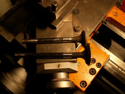

Myslíte,že by ta hřídelka šla vykutit z ventilu (ze škodováckýho motoru)?

Určitě, použít dobrou kudlu (plátek) a asi by nebyl problém. Ventil jsem ale ještě nezkoušel točit, ale radeko mi šlo a je to daleko tvrdší masíčko.
Myslím, že ventil je tvrdej na povrchu, kdo ví? :o

Ventil zejtra prubnu a uvidí se-jinak má průměr 8mm. :lol:

Dej vědět jak si pochodil s tím ventilem, když tak hoď foto, taky tu nějaké mám a tak bych ušetřil to moje radeko pr.12,00mm. Byla by jich škoda, použiju je raději na kudly.

Tak tohle, když jsem přečetl , jsem musel okamžitě vyzkoušet :!: A moooc dobře to teda nejde. Originál RADEKO POLDI má 62HRC, čož to by za určitýc předpokladů mohlo jít, ale tohle je speciálně legovaný na to řezání - to není jako ocel co je zakalena na 60HRC- šlo to blbě (spíš to nešlo).! Nevím kolik bych toho udělal. Destička ujela asi 10mm a špička Fuč :cry: Bylo by to hodně drahý moooc VBD. Jest-li to není tajný tak prozraď VBD rozměr a tvar včetně rádiusů a taky firmu a materiál VBD. A né , že teď vytašíš CBN nebo keramiku. O tom nebyla řeč :twisted: :lol:

Sem to prubnul-teda ten ventil-a jde to,nožem s pájeným SK (H10).Nevím,esli to škoďáci ošidili nebo jsem čekal příliš ,ale šlo to dobře,Na brusce ten ventil dělal takový tmavý krátký jiskry a na soustruhu dlouhý špony.Bohužel mizerný foto z mobila ,takže nejni vidět povrch,ten byl hezky lesklej.Ještě mě napadlo udělat tu hřídelku ze šťopky ulomenýho vrtáku.
update:lepší foto z lepšího aparátu ,ten mobil fotí hůř,než doma dělanej dírkon :lol:
vrchní škodka,spodní pažout

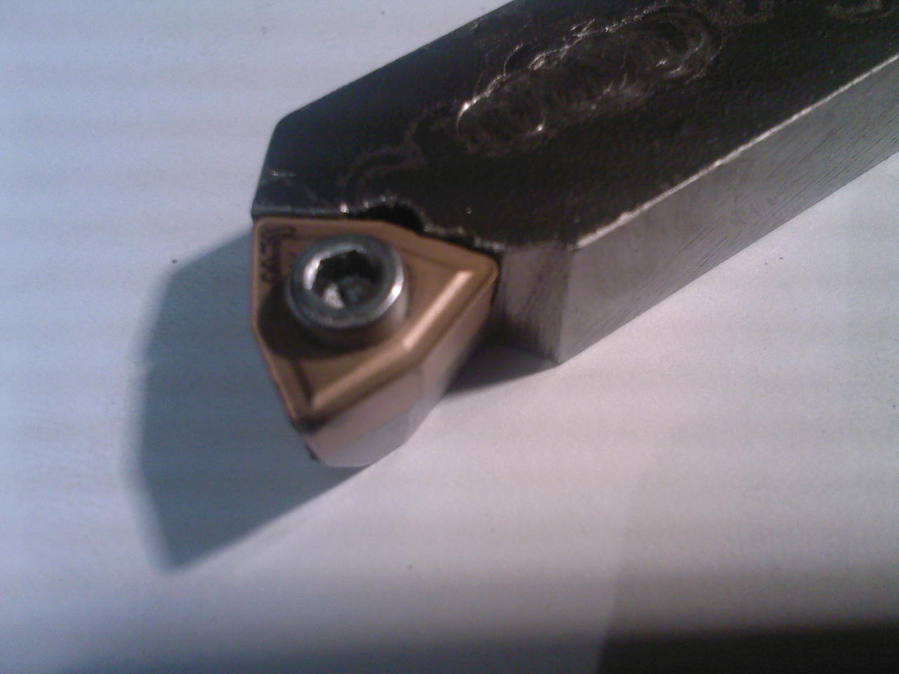

Bude-li dneska čas na hobby, tak ti fo fotnu z mobilu. Fotnu ti i ten plátek. Věř či nevěř, není důležité, ale fakt to šlo, sice pomalu ale šlo a plátek netknutý. Můj pantáta (vysloužilý kovář) taky říkal, že radeco nejde frézovat ani točit, pouze brousit a to je nějaký "pan kovář", který dělal převážně ruční kovařinu a tovary z POLDI znal jistě dobře.

Našel jsem v mobilu foto, plátek kterým jsem to dělal.
