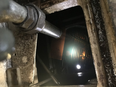

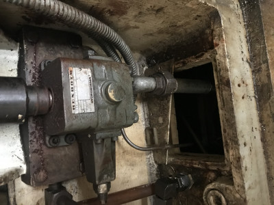

Skúsil som to pozapínat. Otáčky posuny s rychloprsuny fungujú až na pár žiaroviek v tlacítkach. Ten čistič Well fone funguje super ale aj Fixinela na sporaky :)
Akurát jediný problém je výmena nástroja. Keď stlačím to skryte tlačítko tak sa niečo deje ale neuvoľní frezku.
Miki2t
Příspěvky: 499
Bydliště: Levice SR
23. 8. 2020, 11:09
Pozri aký tlak ukazuje na budíku, je tam tlačidlo ktoré prepína meranie, tuším systémový tlak a vyvažovanie, skús ručne pohýbat so zetkom musí ísť rovnako ľahko hore aj dole, teda hydraulika funguje. Na nástroj skús klepnúť pri stlačenom tlačidle uvoľnení nástroja. Hore v osi vretena je hydraulický valec na uvoľnenie nástroja je tam aj snímač zdvihu a vidno či funguje ak sa hýbe. Jedine že by mal malý tlak a nevedel pretlačiť pružiny .

23. 8. 2020, 11:45
Pozrem sa na to cez týždeň hádam sa v tom zorientujem :) skúsim tomu trocha pomôcť kladivom keďže to dlho nešlo asi to bude ozaj zalepene.

26. 8. 2020, 7:30
Už funguje aj výmena nástroja stačilo trocha klepnúť kladivom bolo to zalepene keďže sa dlho nepoužívala
