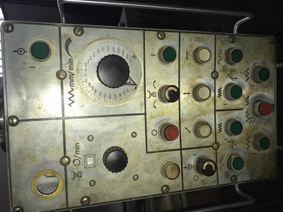

Na takejto frézu som v živote nerobil s ani som nevidel ako to funguje. Zevraj už dlhy čas nešla a budúci týždeň sa ju chystám spojazdniť. Takze by som sa to potreboval v rýchlosti naučiť ovládanie . Potreboval by som neaký popis tlačítko pripadne ako sa na tom menia nástroje.
A Potreboval by som vedieť čo všetko sa pri bežnej údržbe kontroluje, maže a kde všade sa kontrolujú hladiny oleja a pripadne aký olej sa kde dolieva.

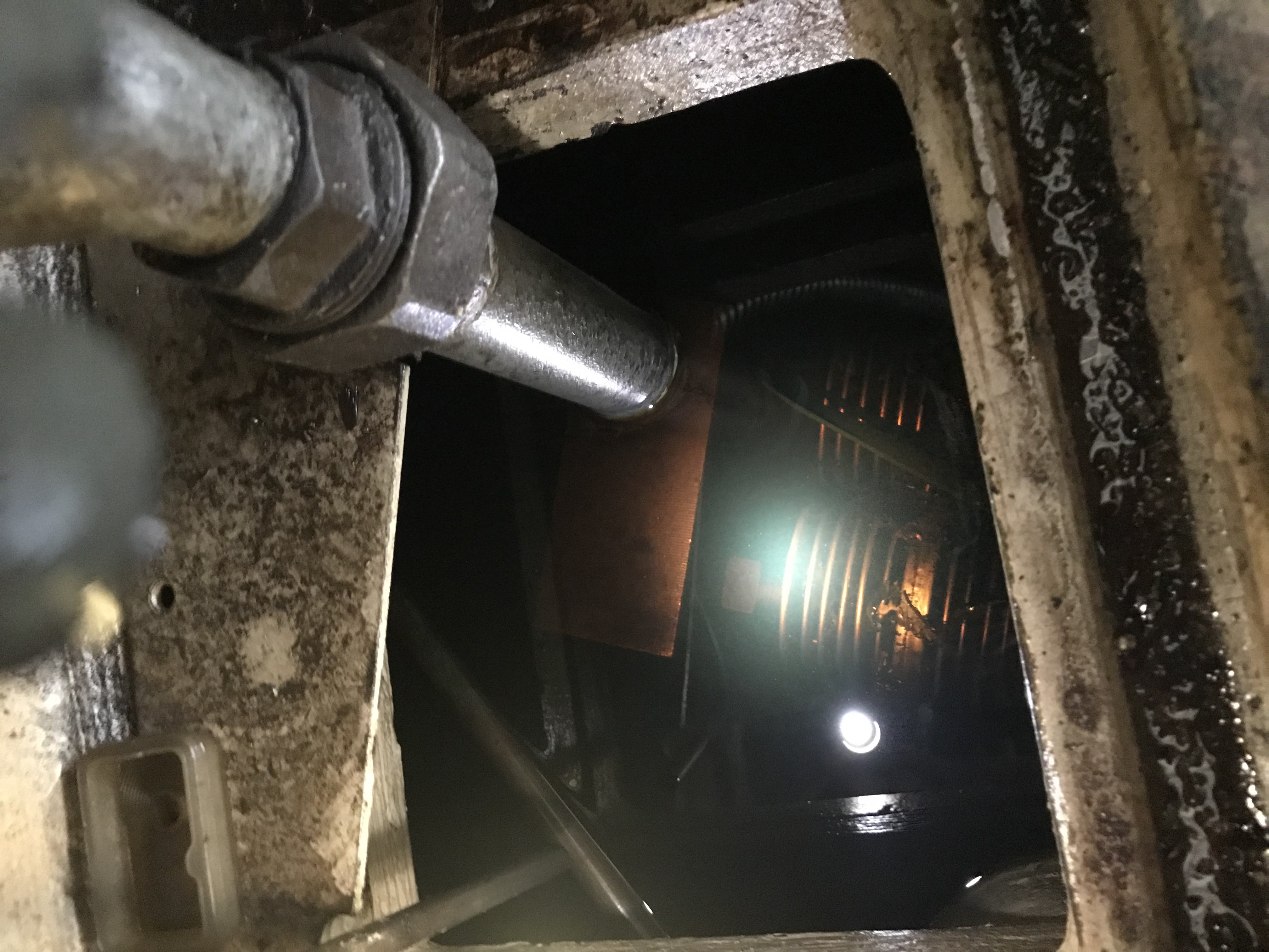

dole v podstave je nadrz hydraulickeho oleja, este pred zapnutim by som vybral saci filter a vyčistil ho. Je tam lamelové samoregulačné čerpadlo ktoré sa poškodí ak mu zapcháš sanie. výmena nástroja je dost nelogicky lavou rukou na konzole zospodu je tlacidlo. Napíšem viac večer.

To veru je 😅 už som konečne našiel to tlačítko na výmenu nástroja to je nad tou pákou predpokladám na centrálne mazanie. A ešte ten filter či si spomínal to myslíš ten Modry pod ľavým krytom vľavo dole?

A ešte mám jedno otázku na ovládaní strojného posunu tlačítko s tými jemnejšími vlnovkami je posun 1:10? Tie obyčajne je klasicky strojný posun ktorý nastavím tým kolieskom a sinusovka je rychloposun? Či?

187/186 je pracovný posuv, 183/182 rychloposuv, 185/184 mikroposuv.
175 nastavuje pracovný posuv, 189 je prepinac 1x alebo 10x pracovný posuv.
sací filter je úplne dole v ponorený v oleji pod čerpadlom. potom tam je prietokový filter na potrubí z čerpadla, ten má aj snímač zanesenia. ale ten sací je veľmi dôležité vyčistiť.

Ja tam ten prepínač 1:10 nemám a namiesto neho je kontrolka na chladiacu kvapalinu a na opačnej strane v sobotu ak bude čas tak sa pozrem na ten filter a skúsim to spojazdniť zatiaľ dakujem

posli fotky
Basthomas
Příspěvky: 59
Registrován: 10. 6. 2017, 1:50
19. 8. 2020, 6:34
My mame takéto
