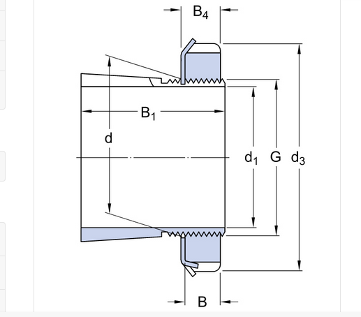

V rámci odstránenia nevysústruženosti :roll: by som navrhol zväčšiť dieru na cca 12mm+ nejaký kužel, vyrobiť patričnú kuželovú klieštinu s jemným upínacím závitom, a spojiť to zverným spojom. Na nedeľu večer super zábava :lol: :lol:

30. 8. 2020, 6:13
qwer píše: 30. 8. 2020, 4:00 V rámci odstránenia nevysústruženosti :roll: by som navrhol zväčšiť dieru na cca 12mm+ nejaký kužel, vyrobiť patričnú kuželovú klieštinu s jemným upínacím závitom, a spojiť to zverným spojom. Na nedeľu večer super zábava :lol: :lol:
taper lock?

qwer
Příspěvky: 1438
Registrován: 8. 4. 2008, 8:09
30. 8. 2020, 6:35
Taký princíp, len s centrálnou maticou

30. 8. 2020, 8:30
bednar.dk@seznam.cz
SolidWorks 2011
Příspěvky: 9585
30. 8. 2020, 9:13
Díky, zajímavý tip, ale ne pro takto malou řemeničku. Pro vnitřní průměr 8mm je vnější 16mm a to už je tady bezpečně v profilu ozubení.
