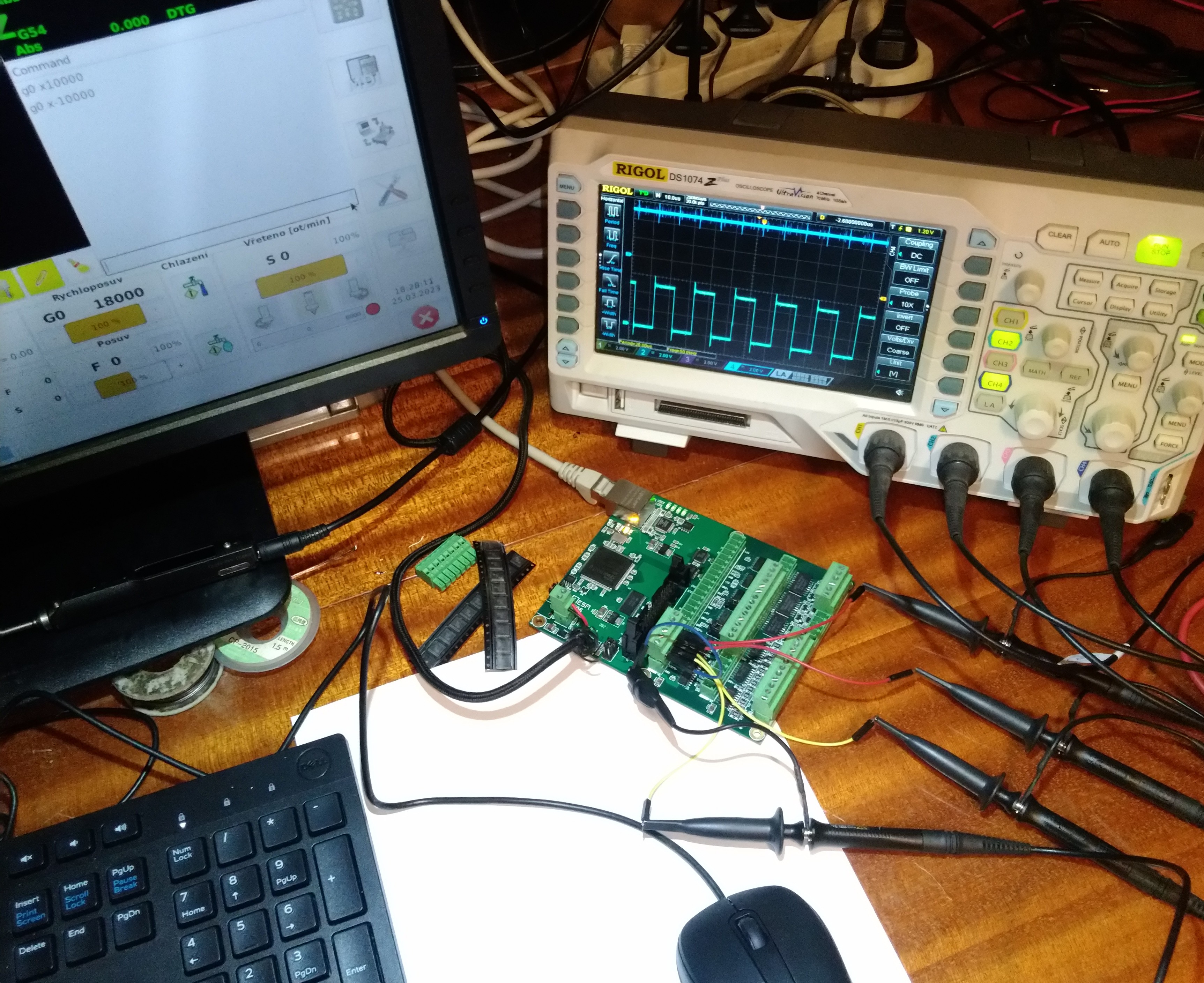

Ahoj, řeším podobný problém s mesou 7i96. Jen jsem připojil do P1 expansion konektoru tuto oddělovací desku:
https://www.aliexpress.com/item/4000458 ... 1802NvrsvJ
potřeboval jsem víc GPIO pinu, funguje bez problému. Jenže z ničeho nic přestaly fungovat Stepgeny :shock: . Asi jsem omylem položil jeden drát od vstupu do oddělovací desky na čínský zdroj a slyšel jsem přeskočit takový ten náboj statické el. který se hromadí na kostře zdroje když zdroj není uzemněný.
Otázka zní: je možné že by se ten náboj dostal přes optrony až do FPGA čipu a zničil Stepgeny? GPIO a vše ostatní funguje, jen osy se nehýbou. žádný error v LCNC nevyskakuje. Ještě mě napadá že by to mohlo dojít až k napájení 7i96, ale to by to muselo projít okolo zdroje, kde počítám že je slušná kapacita v elektrolytech ve které by se mohl nějaký ten drobný výkyv "utopit".
Vše budu v průběhu týdne ještě měřit, jen mě zajímalo jestli je něco takového možné a jestli se mám obávat nejhoršího a do kufru přibalit i druhou 7i96

Příspěvek 25. 3. 2023, 5:50
Tak moje mesa už zase mesuje. Stačilo vyměnit šváby které se nacházi mezi FPGA čipem a svorkovnicemi pro step/dir (konkrétně ACT541 a ACT540) oprava za 40kč (přesněji jsem musel vzít od číňana 10+10 švábů takže cca 400kč, ale zase mám zásobu na příště :D )
