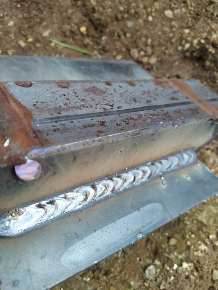

Akurát zvaram mojim inventorom jasic160 220v nejaké foto. Pohodlne sa s tým dá zavariť tak 8-10mm potom treba ísť na viac vrstiev.

Jako svářeč amatér bych podle fotek řekl, že máš rychlou ruku.

Prečo myslíš ?

kresba housenky

Keby idem pomenej tak sa zvar prepadne ten spodok bola 2mm jokel platna asi 4mm.
Keby uberem tak zas robí zvar do výšky a to sa mne osobne nepáči. :mrgreen: .
Ešte by sa dali robiť "MiG like TIG" :lol: krúžky ale skôr som chcel ukázať ze na 220 sa dá plnohodnotne zvarat.

novic: nenech se znervóznit. Na Jasic a to, co jsi svařoval, je to dobrý. :)
Dva nestejně tlustý materiály se svařujou špatně.

Podľa mňa je jasic perfektný za tie peniaze v práci skladam s ewm 350 a obcas fronius 4000. A tenké materiály zavaria rovnako ako jasic. Krajšia kresba sa robí od 5 MM hore kde si človek môže pridať.
Keď zvaram klasické jokle 3mm a 2 mm hrúbky steny zvaram práve takto aby bol zvar liaty je to tak krajšie (podľa mňa ).
Ináč je pravda že mám radšej keď to odsypa a rukou idem celkom rýchlo. Take tempo ako je v práci. :lol:
Ten vrch je nerez to je jasne krajšie.
