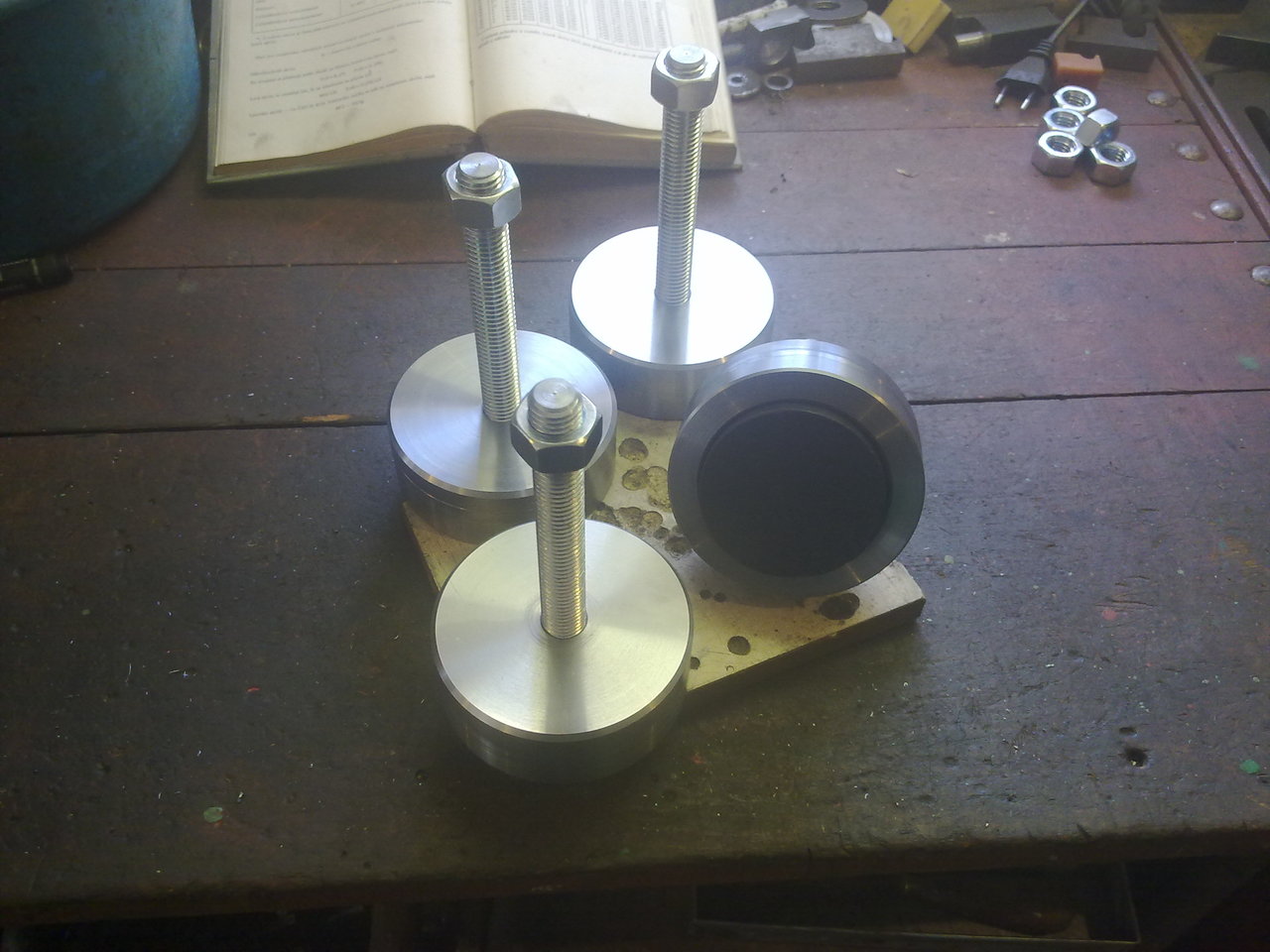

Vyrob si patky. Trocha soustružení, závitovka a čtyři hokejový puky.

Hokejové puky - není to už extra tvrdé?

Na tlumení hluku možná jo, nevim, muselo by se to vyzkoušet a popř. vložit do patek něco jinýho. Mě hluk do podlahy nikdy netrápil. Zase nepředpokládám, že budeš na takovýhle frézce raubovat vypálenou kostku Narexáckou plátkovou hlavou.
