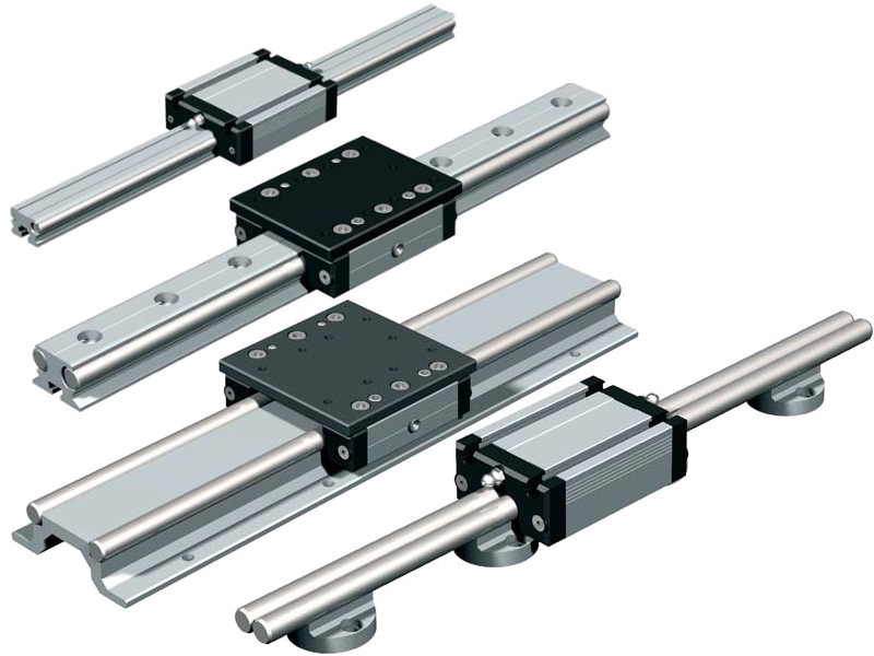

ze se do toho pletu. je to original ISEL , tak je to vsechno na linearech ISEL. tedy T kolejnice + voziky s predpetim. takze obrazne jako "HIWIN" :) .
jak uz bylo psano, pokud to nekdo mysli vazne, je to idealni volba a mechanika domyslena jak z hlediska udrzby, serizeni, tuhosti atd.
neni co resit.
t.
bemetal píše: 3. 2. 2024, 5:33 jaké je vedení, Hiwin nebo podepřené tyče?

K tým lineárom. Je to patentovaná koštrukcia ISEL, také dačo medzi podopretou tyčou a klasickým lineárom. Aspoň na mojom stroji sú také.
https://www.techno-isel.com/lmc/product ... ail200.htm
