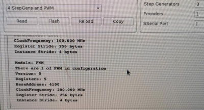

Pokročil jsem ale jsou tu nějaké nejasnosti.

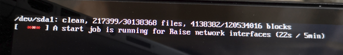

U startu PC to cosi píše a odpočítává se 5min?

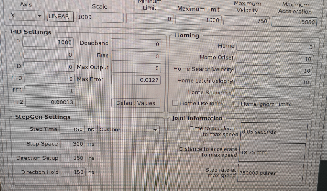

Nastavení serva je snad OK, počítám že "scale" je počet pulzů/mm.

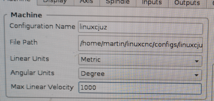

Jenže nerozumím co nastavuje to číslo velocity (m/min?), mělo by určovat maximum stroje tedy i při chodu více os dohromady

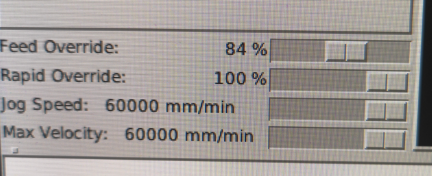

Jenže zde mi to pak ukazuje 60m/min což nechápu kde se to vypočítalo.
A nejlepší by bylo vidět spíš mm/s (tedy pro mě) ale zda se to dá někde změnit nevím.

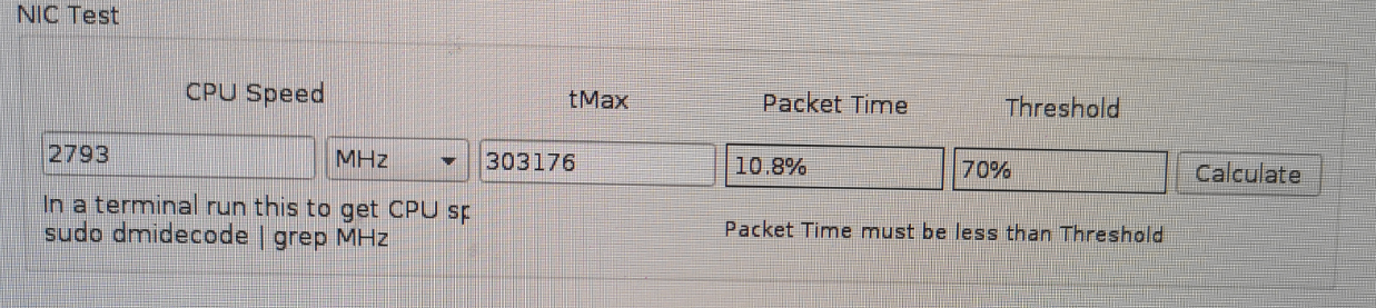

Dle popisu je tohle OK, ale co to přesně znamená netuším.

Cjuz píše: ↑29. 11. 2020, 4:34 U startu PC to cosi píše a odpočítává se 5min?
Tohle se mi stávalo, když jsem měl blbě nastavené síťovky. U mě se chovalo jakoby tak, že se to snažilo připojit se na síťovku, kde je MESA. Hoď sem současné Tvé "ip a".
Cjuz píše: ↑29. 11. 2020, 4:34 Jenže nerozumím co nastavuje to číslo velocity (m/min?), mělo by určovat maximum stroje tedy i při chodu více os dohromady
Obrázek
Cjuz píše: ↑29. 11. 2020, 4:34 Jenže zde mi to pak ukazuje 60m/min což nechápu kde se to vypočítalo.
Obrázek
Cjuz píše: ↑29. 11. 2020, 4:34 A nejlepší by bylo vidět spíš mm/s (tedy pro mě) ale zda se to dá někde změnit nevím.
V HALu jsou jednotky mm/s a v prostředí AXIS mm/min. Nevím zda to lze v AXIS změnit.

Cjuz píše: ↑29. 11. 2020, 4:34 Nastavení PWM vřetene není funkční, hlásí to chybu tak to mám zatím v komentu
# Spindle
# setp hm2_7i96.0.pwmgen.00.output-type 0
# setp hm2_7i96.0.pwmgen.00.scale [SPINDLE]MAX_RPM
# setp hm2_7i96.0.pwmgen.pwm_frequency [SPINDLE]PWM_FREQUENCY
Máš v MESA kartě správný firmware, který umí PWM? Zkus co Ti vypíše:

Díky zz912 mě došlo jak to je s tím PWM
Už to chyby nehlásí, nahrál jsem tam správný firmware

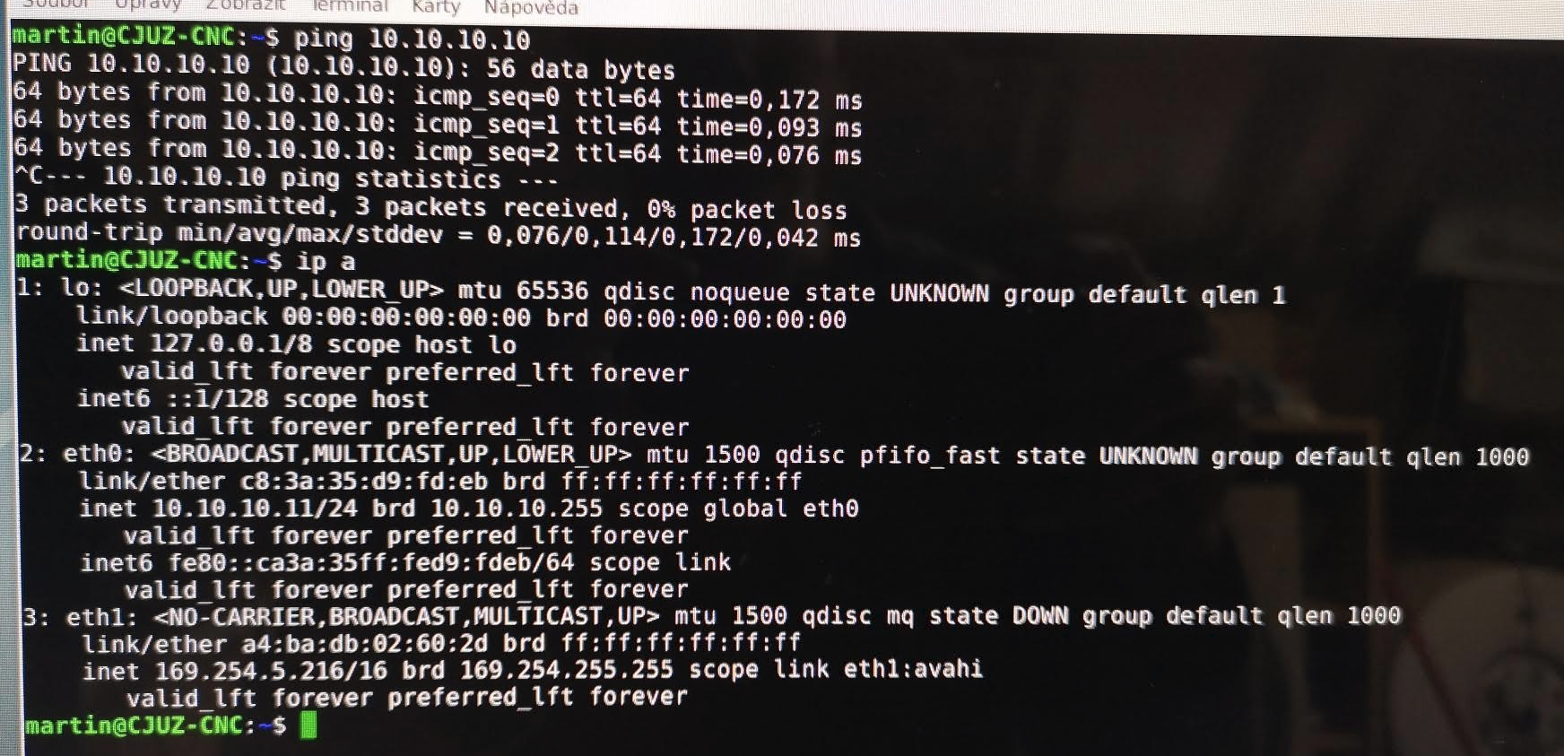

linux ip a píše tohle
v PC jsou dvě síťovky, ta na desce je KO, ale když jsem ji vypnul v setupu desky nějak se mi nedařilo rozjet tu druhou.

Cjuz píše: ↑29. 11. 2020, 7:34
Problem je s eth1 - snazi se ji nahodit. Nekde ve sprave pripojeni zakazat automaticke nahazovani by mohlo stacit (zalozka general a nejake connect automatically when available zaskrtavatko, nebo tak neco)
zz912
Příspěvky: 1651
Příspěvek 30. 11. 2020, 7:39
prcek píše: ↑29. 11. 2020, 8:00
Nebo jestli není nějaká volba zakázání v Biosu.
LinuxCNC - MESA 7i96

prcek
Příspěvky: 692
Příspěvek 30. 11. 2020, 10:56
zz912 píše: ↑30. 11. 2020, 7:39
Vzdyt pise, ze kdyz ji vypnul v Biosu, tak se mu nepovedlo tu druhou rozjet (proc je jina otazka).
