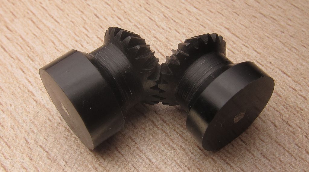

Řekněme, že Steamer to dělá jedním z možných způsobů jak se dostat k nějakému tvaru napodobující to kuželové kolo. Už z principu je to, ale také špatně. Jde o to, že kuželové kolo má na svém obvodu zuby ve velikosti modulu například 1 a u svého středu v modulu 0,5. Takže pokud použiješ frézu, která nedokáže měnit velikost modulu při tom řezu a to obyčejná modulová fréza nedokáže, nikdy nevytvoříš zuby, které do sebe budou přesně zapadat a jejich vzájemný styk, by tvořil přímku. Ono to nějak fungovat bude, ale styk zubů bude tvořit více méně jen bod, který bude v místě toho zubu, odpovídající velikosti modulu použité frézy.
Ke stejnému výsledku jsem se zatím dohrabal při tom odvalování i já:

jistě - protože používá modulovou frézu a tou to pak projede tak, aby to šlo nějak do sebe.
O nějakém odvalu po celé délce zubu nemůže být ani řeč.

Používá klasickou náhražkovou dělící metodu, kdy frézuje kotoučovou modulovou frézou zubovou mezeru. Jakousi "proměnlivost" modulu dosahuje "zanořením" či vynořením profilu nástroje do materiálu. S matematicky správnou definicí kuželového kola z učebnice to má jak již bylo řečeno výše pramálo společného. Tedy natvrdo řečeno je to také špatně, byť je to nejspíš jakž takž použitelné.
Ten italskej zázrak pochopitelně taky negeneruje správný tvar ozubení.

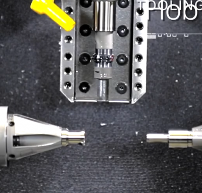

Trochu k tomu svádí i snímek z toho videa na trubce :
Prostě mi připadá, že ten vřeteník JE vykloněný. Samosebou musí být vykloněný o základní úhel šroubovice nástroje.
Další možnost je, že by na velkém průměru kola osciloval vřeteník s nástrojem v ose Z o hodnotu rozdílu šířky zubové mezery kola. Ta by se směrem k menšímu průměru kola zmenšovala až do nulové hodnoty. Pak by odchylka úhlu záběru ozubení byla ještě menší nežli u předchozí metody. Nástroj by musel mít profil zubu minimálně hluboký jako profil na velkém průměru a na "patě" zubu široký dle modulu na malém průměru. Nejsem si ale jist, zda by se již nemusel nějak korigovat nástroj // počet zubů ??? // aby to ozubení "nežral" kde nemá.

Tak složitě jsem to nemyslel. Když si pro zjednodušení představíš, že by se to frézovalo kotoučovou frézou tak jejím naklopením se "zvětší" její šířka. Tedy na velkém průměru bude vykloněná nejvíc // také se úhel záběru modulu změní do + //.
Ta oscilace v Z ose // při konfiguraci na obrázku // by způsobila totéž jenom s menší změnou úhlu záběru.
Ale nepromýšlel jsem synchronizaci na otáčku. Nástroj by jel po "sinusovce" jejíž amplituda by se od velkého průměru kola k malému zmenšovala. Tohle si umím představit řešit i mechanicky.
