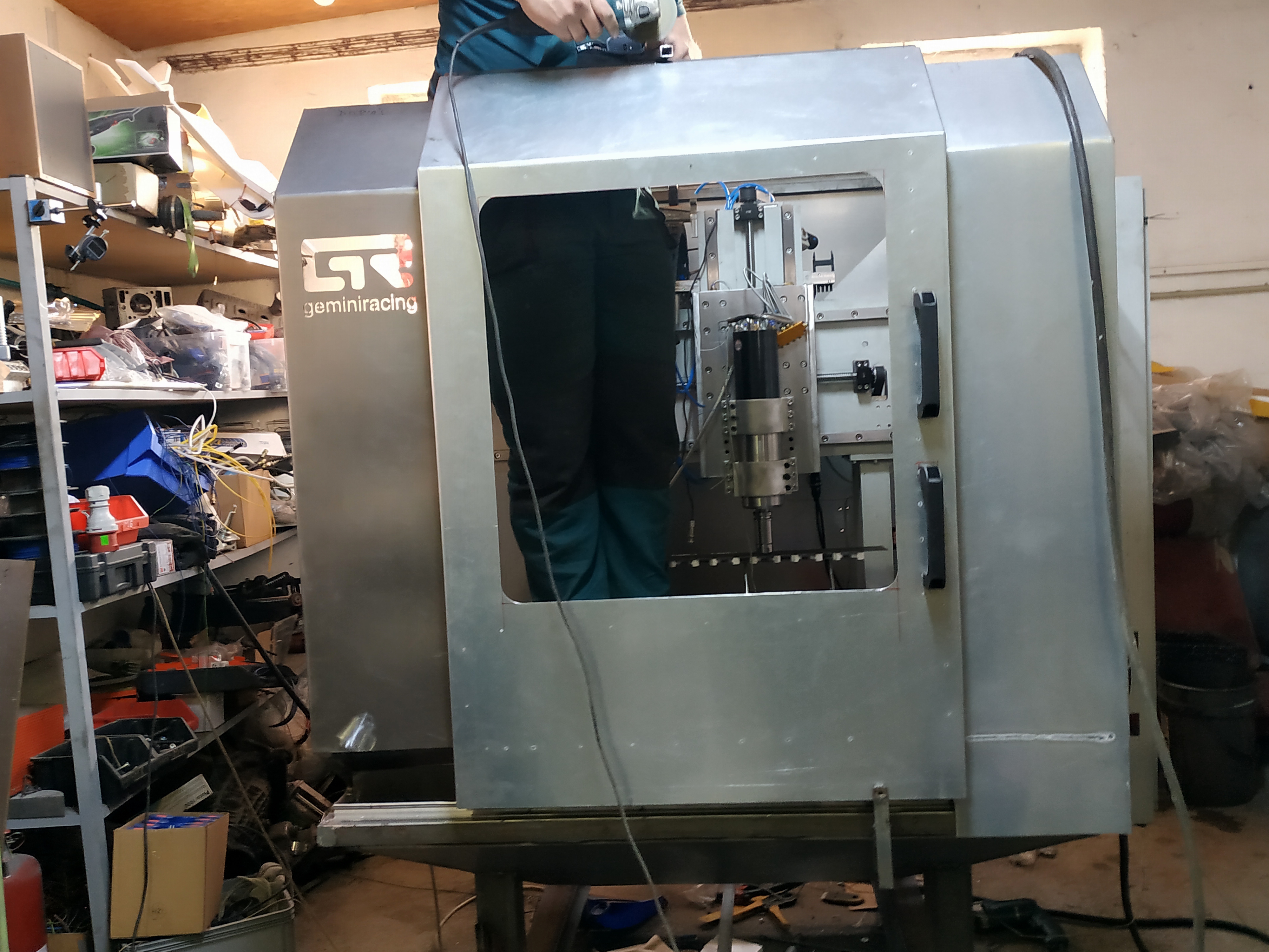

aktualny status : krytovanie dokoncene, masinu sme rozobrali, nieco sa striekalo PU, plechy na komaxit.....a hlavne, vsetky dutiny sme vyplnili zmesou ocelovej drte a pomalym polyesterom, 150kg dodatocnej hmotnosti a tlmiacej zlozky....

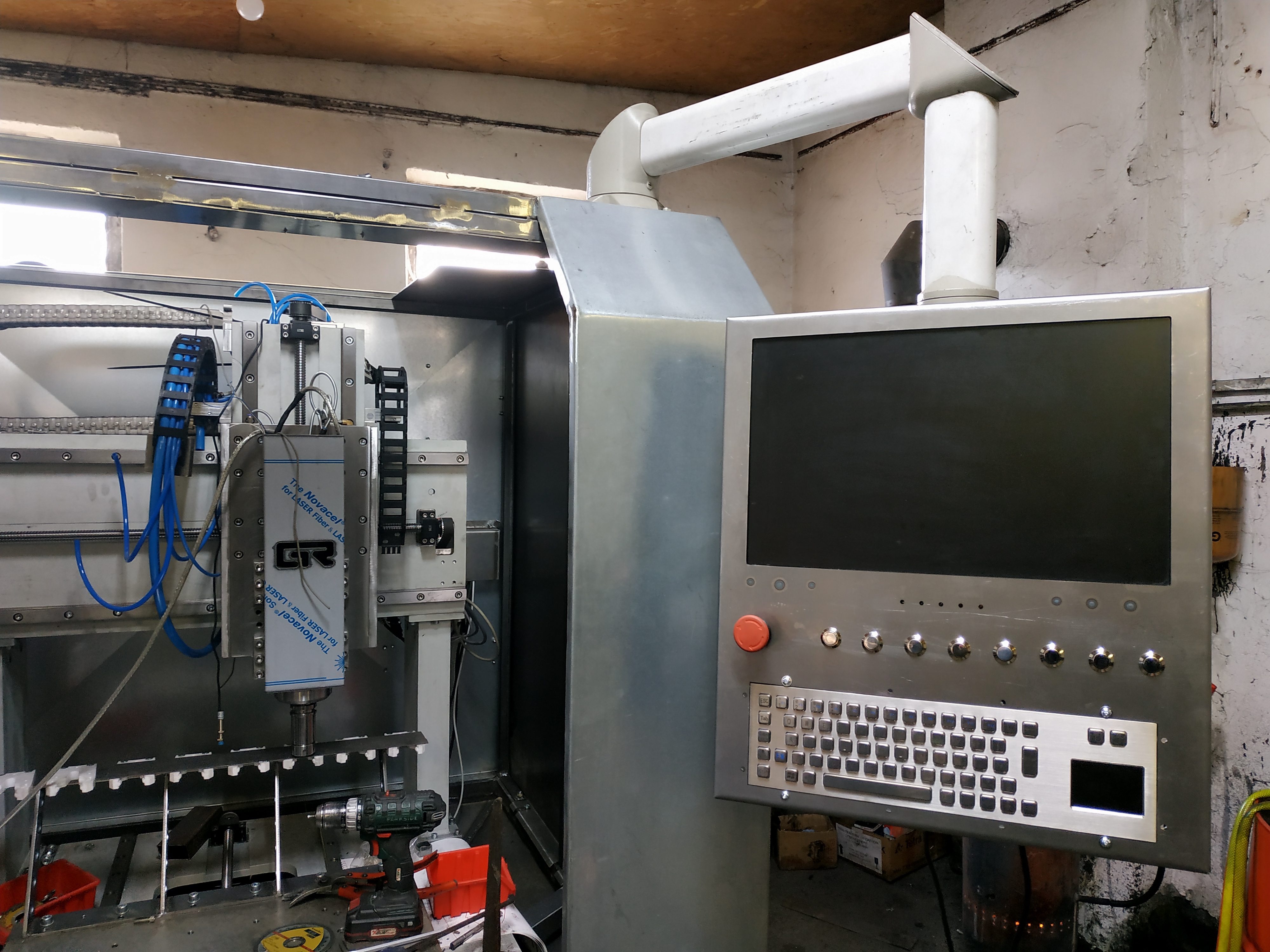

To vypadá fakt dobře, je za tím kus práce :lol: Na podobnou klávesnici čekám, já vzal teda sólo to kolečko a k tomu numerickou klávesnici. Nevidím fyzické potenciometry, ty neosazuješ ?

ak myslis potenciometre na FEED a SPINDLE, tak nie.....nemaju to doprogramovane na analog input

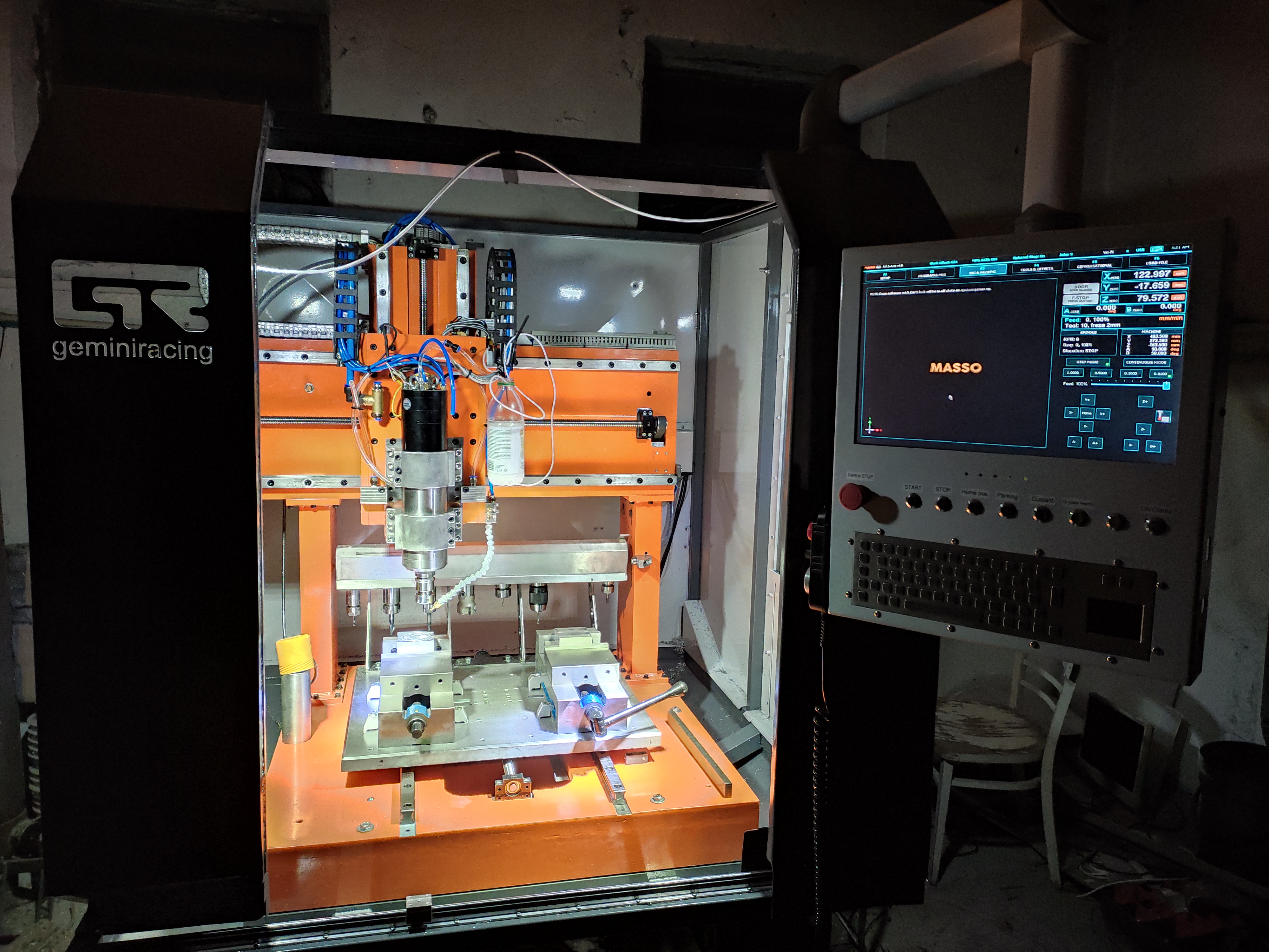

update : konečne vo farbe a skladáme na hotovo

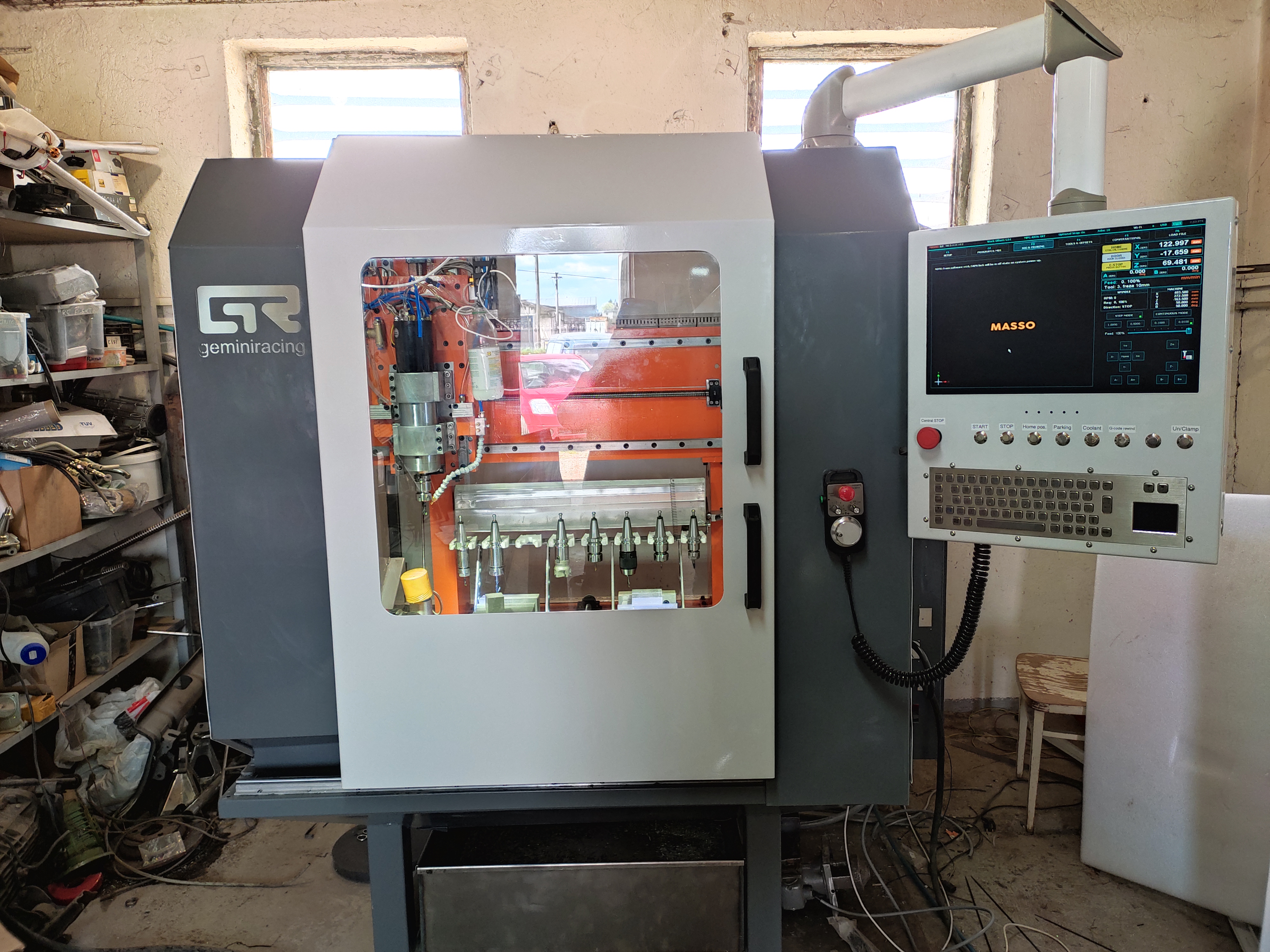

vsetko funguje - aj automaticke meranie dlzky nastroja, tak dokoncujeme stroj

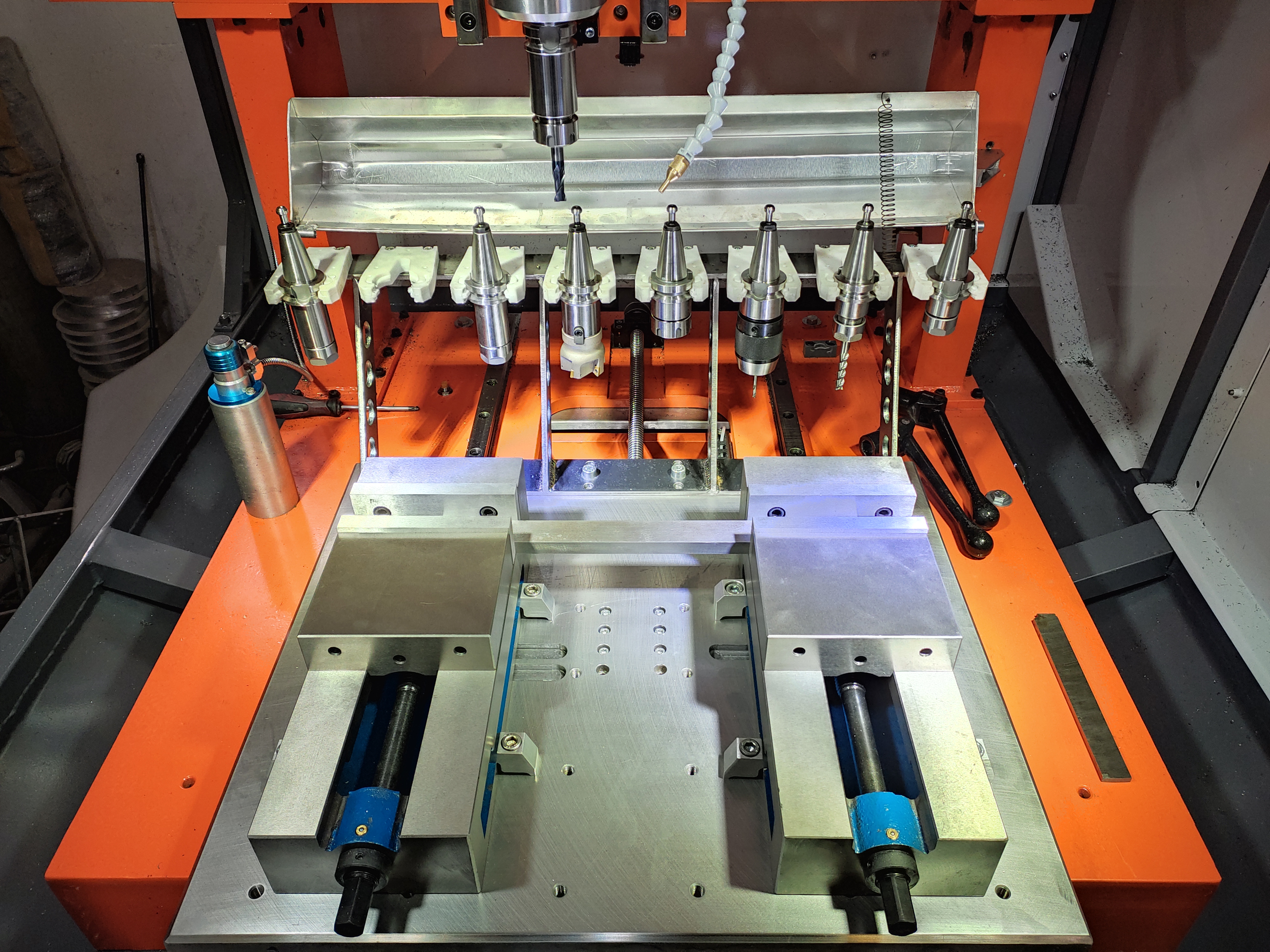

Zveraky 160x160 na mieste, zrovnane do 5 tisicin
takto svieti vnutorne osvetlenie, 2x40W LED
a krytovanie hotove, ideme vyrabat :D :D
