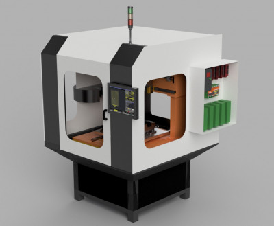

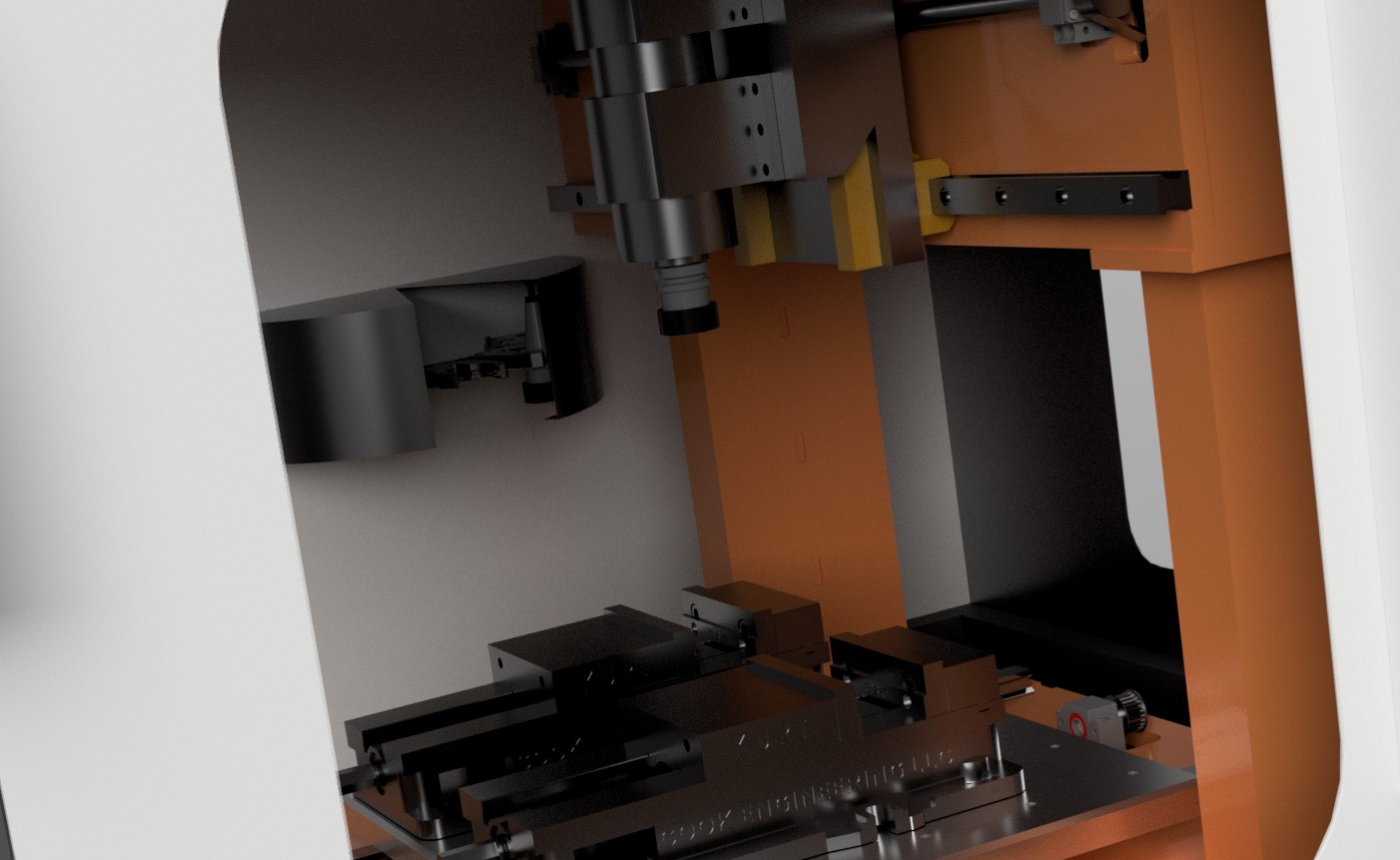

29. 11. 2020, 10:42

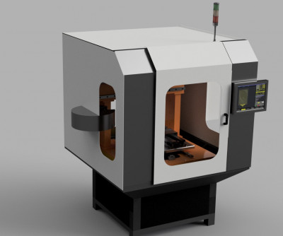

Ahojte, po dlhych rokoch sa zase pustam do frezy, od prvotneho napadu zvacsit a zlepsit moju prvu masinku ( ktora stale funguje skvele a stale nieco vyraba). Bude to 800-900kg zvarenec s pevnym portalom, rozjazdy 750x600x400, vsetky osi na 30tkach linearoch, gulickove sroby 20, nahanane hybridnymi krokacmi 12Nm + CL86Y. O riadenie sa postara standalone doska MASSO 3G pre 5osi. Vreteno 4.2kW ATC - BT30 a vymena nastrojov, karusel 12 pozicii. 4 a piata osa neskor, budem mat co robit, kym to rozbeham. :D
Diely su uz vo vyrobe, diely nakupene, niet cesty spat :roll: :D
prikladam render prvotneho navrhu, ako by to mohlo cele vyzerat - tvorim to v F360
Renault 5 Turbo in progress ;)

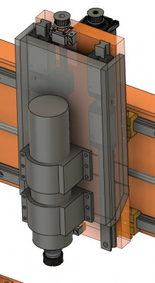

29. 11. 2020, 10:54
Slušná práce (ten model)! Šel by detail Zka, prosím?

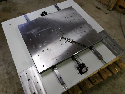

20. 12. 2020, 8:04

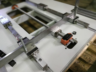

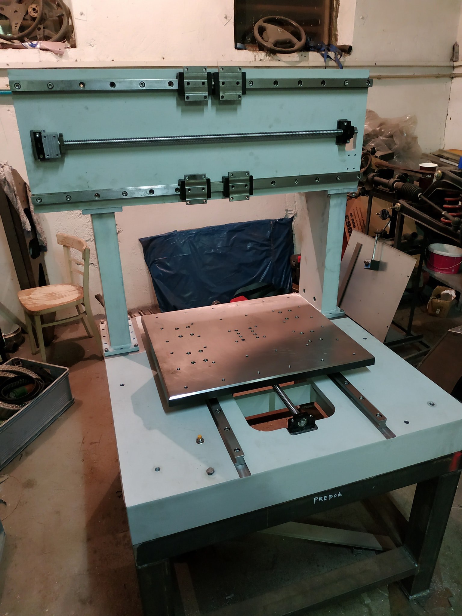

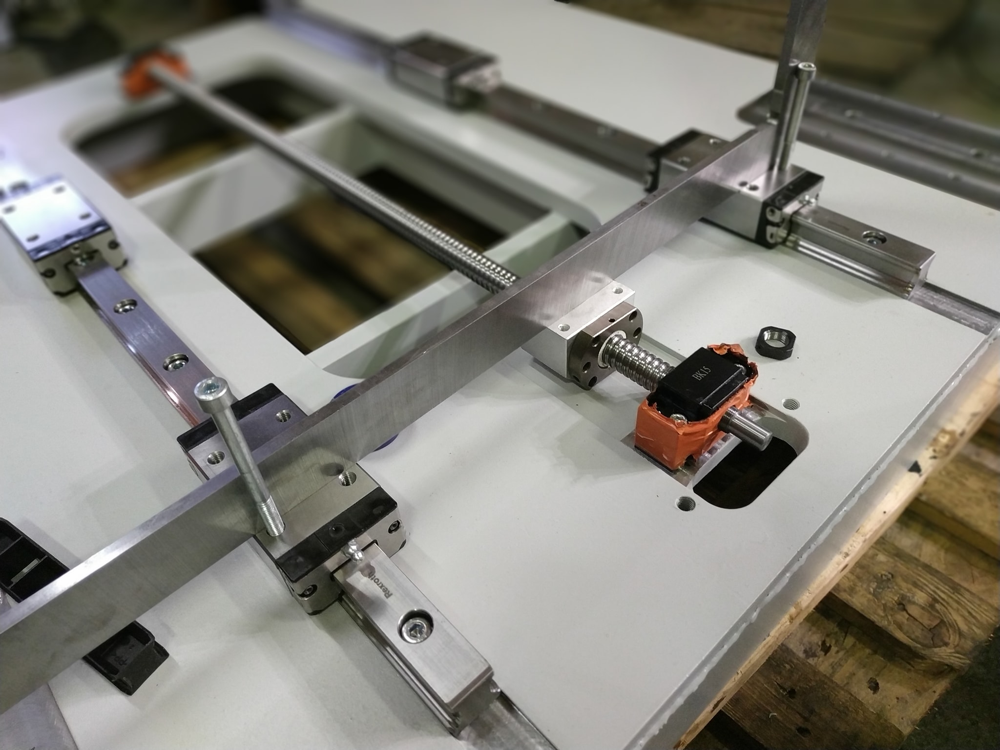

práce sa pohli a máme vyžíhanú a opracovanú základňu (250 kg) a stôl (100kg), poskladané, všetko sa krásne hýbe

20. 12. 2020, 8:16

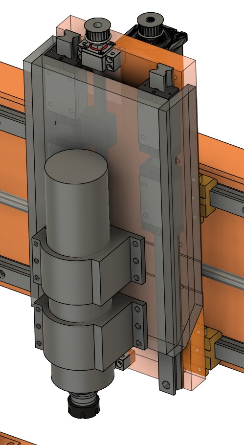

Thomeeque píše: 29. 11. 2020, 10:54 Slušná práce (ten model)! Šel by detail Zka, prosím?
nech sa páči

Vypadá to pěkně. Předpokládám že to bude na plast a slitiny hliníku.

bobik píše: 20. 12. 2020, 8:17 Vypadá to pěkně. Předpokládám že to bude na plast a slitiny hliníku.
ano, primarne je to na Alu 5xxx - 7075 T6, plasty, umele drevo - formy, opracovanie karbonovych dielcov 8)

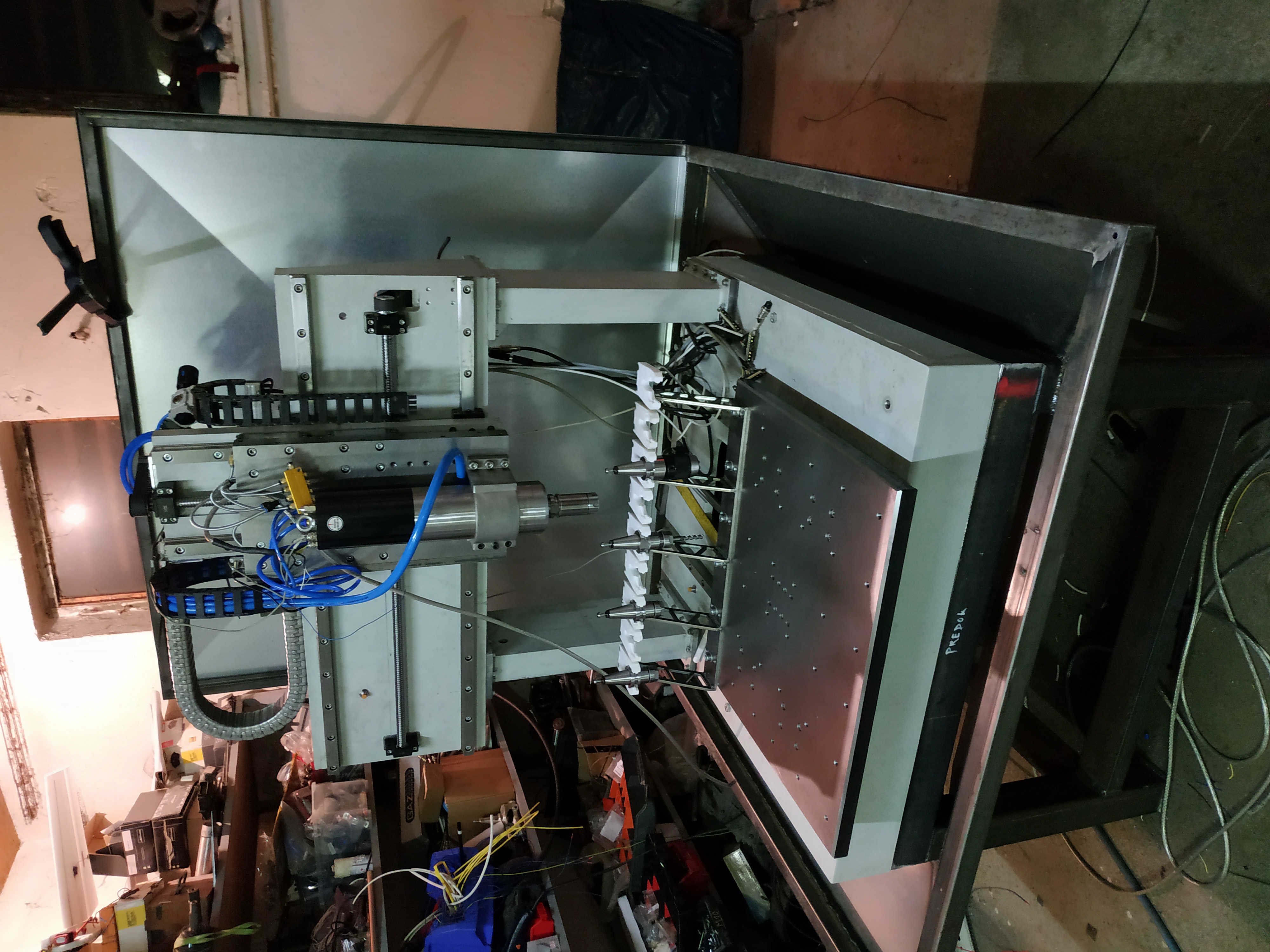

GeminiRacing
Příspěvky: 266
Registrován: 29. 11. 2011, 6:46
Bydliště: Trenčín - Slovakia
11. 2. 2021, 10:24
pokracovanie, uz to jazdi, uz to meni nastroje, coskoro frezujem 8) 8)

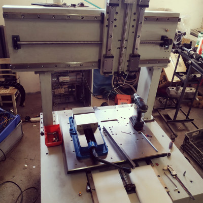

GeminiRacing
Příspěvky: 266
24. 2. 2021, 2:44

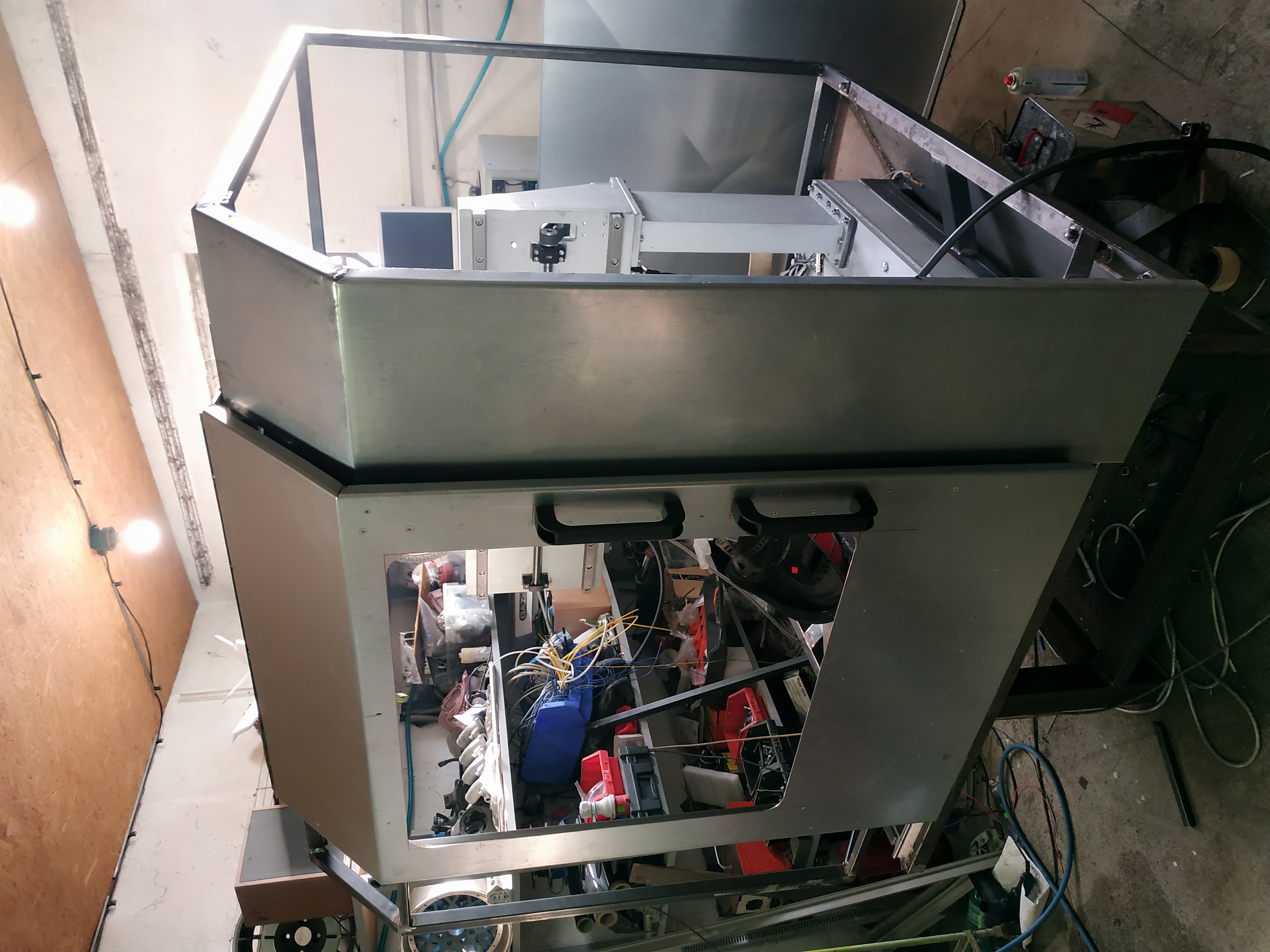

pridavam fotky, dokoncujeme zakrytovanie, potom zaberieme prvu šponu 8) :D
