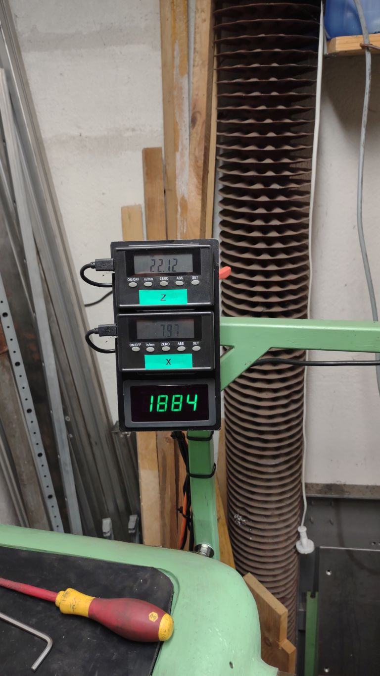

Tak trochu fotoreport co jsem delal mezi svatky... Soustruch jsem komplet vycistil a odmastil, natrel jsem to hraskove zelenou
Nic jsem nebrousil, ale nelibilo se mi to jak to bylo flekate tak aspon z dalky to vypada krasne
Vymezil jsem snad vsechny vule krom te na portalu, tam je hreben a nevim zatim jak to udelat... Koupil jsem odmerovani, otackomer, udelal svetlo. Komplet jsem udelal elektriku, motor je pres FM, brzdu jsem predelal na vzduch (jeste nafotim). Ted resim konika, uz jsem neco koupil, snad to pujde. Puvodni vazi 50kg a je to ze soustruhu Martin (taky nemec, tak snad si budou rozumet
) Ma morse 4. Meril jsem hazivost vretene, snad spravne a nameril jsem 0.01mm, to je asi dobre ne? Jeste me ceka hodne prace...

Promiň, ale ten rozvaděč je fuj

načo máš taký zložitý rozvádzač na tak jednoduchom stroji?
Veď tam je iba motor vretena a čerpadlo.

Ohledne elektriky, rozvadec vypada tak jak vypada protoze jeste neni hotovy (to neni vymluva
) Cekam na cerpadlo na 24V, zatim tam mam na 12V proto tam musim mit jeste jeden zdroj a je to proto tak nevzhledne. Barvy vodicu mam co dum dal. Ale nemyslim si ze by tam bylo neco navic. Je tam stykac kvuli odpojeni stop tlacitkem, samozrejme jistice.
Mam tam pripravu na cerpadlo emulze, nevim jestli to vyuziji ale jsem pripraveny
Rele na brzdu. Brzda je resena vzduchem a stejne jako rele na cerpadlo emulze si muzu prepnout mezi zapnuto, vypnuto a auto. Tzn ze cerpadlo bezi pri chodu vretena a taktez ze brzda sepne po vypnuti vretena, nebo si ji zabrzdim trvale. Je tam blokace ze kdyz je brzda zapnuta nejde pustit vreteno. Ta brzda je jeste pres casove rele, ze po vypnuti vretena brzdi po nastaveny cas. Pak tam mam rele na cerpadlo mazani lozisek. Origo bylo na hrideli, ale nefunkcni. Proto jsem to predelal na el. cerpadlo (zatim tech 12V) Az mi prijde tak taky cast dratu zmizne. No a zdroj 24V. Jednoduchy
Jsem vyuceny elektrikar a cely zivot se tim zivim, tak snad vim co delam a slibuju ze ten rozvadec az bude hotovy, tak bude ukazkovy
