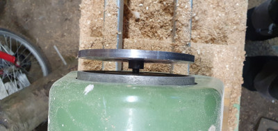

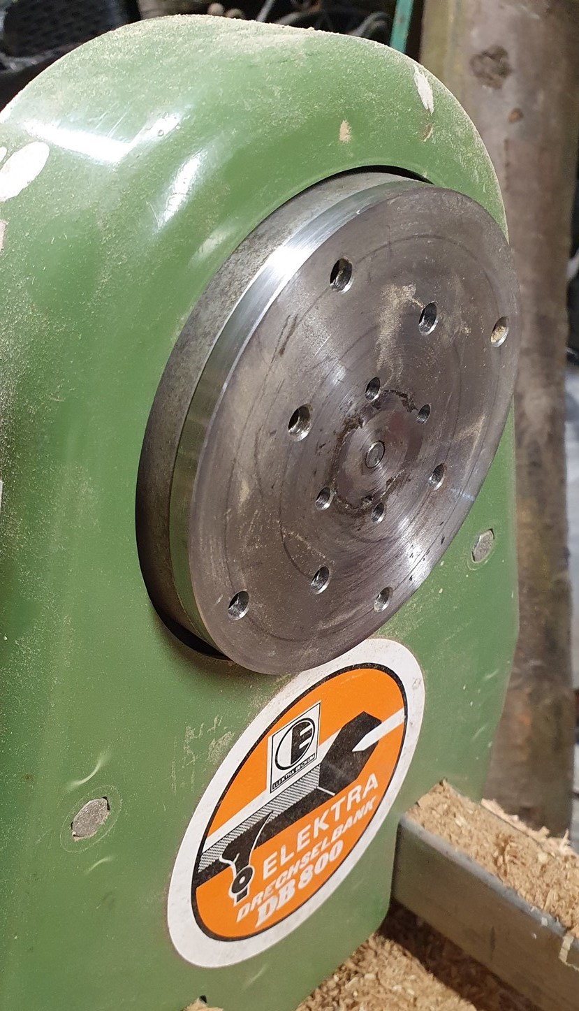

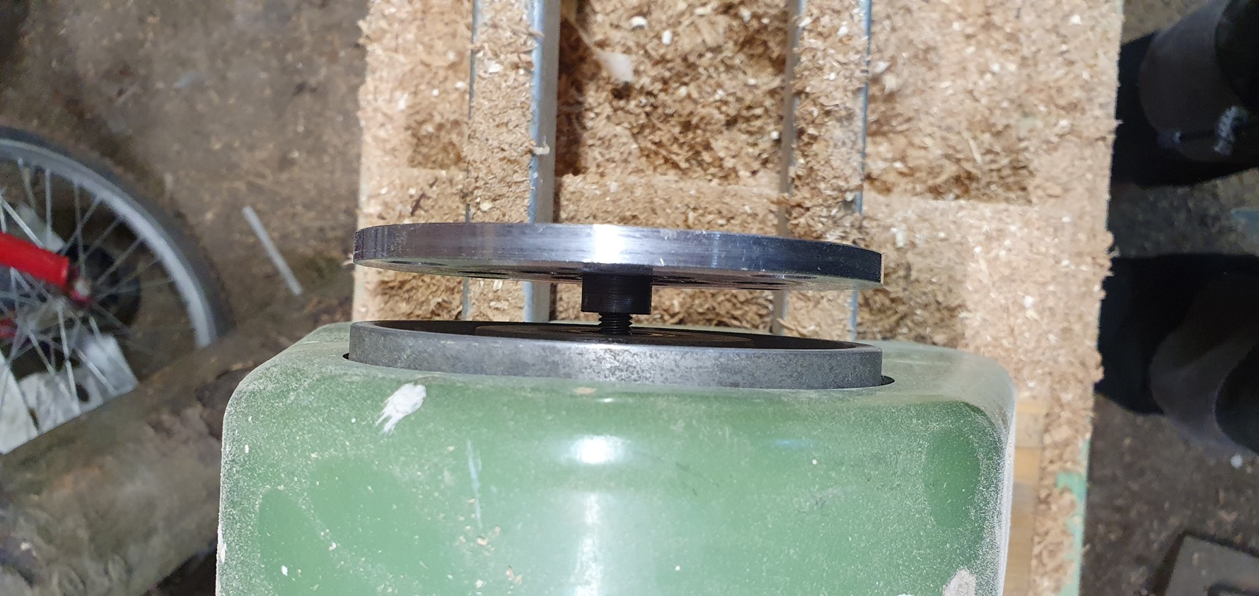

Co jsem měřil tu hřídel, tak ta má průměr těch 8mm a tu zápustnou délku (bez hlavy) má 8cm.
Otvor u řemenice (kam zašroubuje ten trn) má průměr 16 mm a 17 mm hloubku.
Přemýšlel jsem o lícní desce 100 - 125 mm.
Chci ji používat jen příležitostně, zkusit nějakou misku, nic víc.
Zkusím se zítra zeptat i toho soustružníka, jak by viděl případné nahrazení toho šroubu.

Jaký šroub máš na mysli? Jestli tem M8 co jde skrz, tak tam může být jakýkoliv pevnostní. Důležité je, aby ta lícní deska seděla v té miskovité prohlubni a opírala se na šikmých plochách řemenice. Pak bude mít šroub pouze za úkol vtahovat tu desku do „sevření“ těch šikmin a v pohodě to udrží.

Ano ten šroub M8 jsem myslel (jak je na něm ten trn).
Ty rozměry jsem posílal, jak tam byl ještě předtím dotaz, kterého jsem si nevšiml.
Tak snad mi to zítra klapne.
Mockrát díky.

Tak ještě jednou všem moc děkuji. Podařilo se mi nechat udělat tu licní desku a je to dobré :D . Sice to chvíli trvalo, než jsem někoho na to sehnal, ale je to super.
