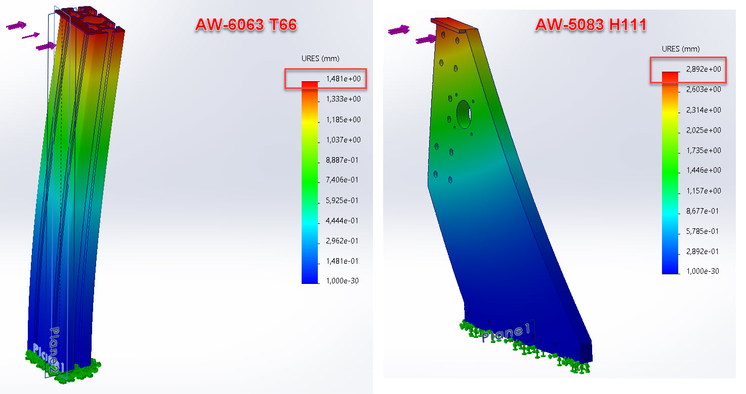

Tak jsem "zakrabicoval" portál. Z původně nosných bočnic z AW-5083 tlustých 20 mm se stala "jen" žebra tlustá 10 mm, přenášející pouze zátěž v ose Y.
Po stranách portálu přidány další dva profily 40x80 zvyšující tuhost portálu v ose X. (pro lepší představu: délka těch svislých profilů na portálu je 420 mm)

Nepomohli by skôr nejaké šikmé vzpery zozadu?

Dozadu se mi ten portál už nechce prodlužovat. Řekl bych, že ta žebra budou namáhána v ose Y na tah (což je lambáda) nebo vzpěr (což by mělo v pohodě vydržet, zas takové hmoty tam nejsou a porušení vzpěrné stability tak moc nehrozí).
No a v ose X jsem to posichroval těma přidanýma profilama.
V ose Z už to tam jistí zase dva těžké profily 80x80.

Jo takto to vypadá vzájemně kompatibilní, zvětšovat tuhost jedné části by znamenalo pojmout to celkově jinak.
Při montáži bych věci, které se neuvažují rozebírat, lepil, ono ne vše zvláště v hliníku lze dostatečně dotáhnout.
A samozřejmě by byla vhodná nějaká základna, takto to je hodně lehké a když zaberou ty dva motory začne jet i stůl který by měl stát.

v cade je to síce pekné, ale realita bude záležať od kvality spojenia tej prídavnej výstuhy s profilmi na portály a pásovinou vozíkov.
ak bude o profily priskrutkovaná bočnica a o bočnicu ten prídavný profil, tak to moc nepomôže.
a ak to chceš mať dobre, tak profil 80x80 a druhý šikmo ku prednému vozíku. ten by možno stačil aj 40x80 "na stojato" ku bočnici
tieto spoje kľudne sprav surovo skrutkou cez všetky diely.

Samozřejmě záměrem je stáhnout všechny tři díly jedním šroubem.

Tak jsem v rychlosti udělal jednoduchou pevnostní analýzu "profil 40x80 vs. plech 20 mm" a při stejném zatížení je ten profil fakt 2x lepšíCjuz píše: ↑21. 12. 2020, 1:13 Vím že se to takto dělává, ale mě nějak nikdy nesedí ty bočnice na těch vozíkách.
Je to ta zmiňovaná krabice od bot bez dna, skládá se to samo.
Navíc ty spodní lineáry nemají žádnou základnu, která by ten moment udržela.
Zkus se zamyslet nad tím když osa X zabere ať dynamicky zrychlení nebo do do materiálu.
Radši bych bočnice udělal ze slabšího materiálu ale jako krabici (se dnem a víkem). Pak to najednou bude místo desky z 20mm box o šířce 80mm a to se na tuhosti a vibracích projeví.
PS: plocháč 200x20mm má 4x větší průhyb než "jekl" 200x50x2 a přitom to vypadá jako masa materiálu.

a to ho jeste nemas spojenej s tim na druhy strane, mi vzdycky pripada legracni simulovani krouceni jednoho dilu, namisto celku

Ježišmarjá, mě zas připadá legrační jak si někdo může myslet, že pro pouhopouhé srovnání tuhosti dvou klacků je potřeba něco detailně simulovat?
Okrajové podmínky jsou v obou případech stejné, což je pro srovnání tuhosti dvou klacků prakticky jedinou podmínkou a šlus.
Btw, na druhém konci by totiž byly chycené oba dva stejným způsobem, takže já jsem klidnej.
Když budu potřebovat otestovat nějakou munici na vepřové kýtě, tak se taky na střelnici nebudu tahat s celým prasetem

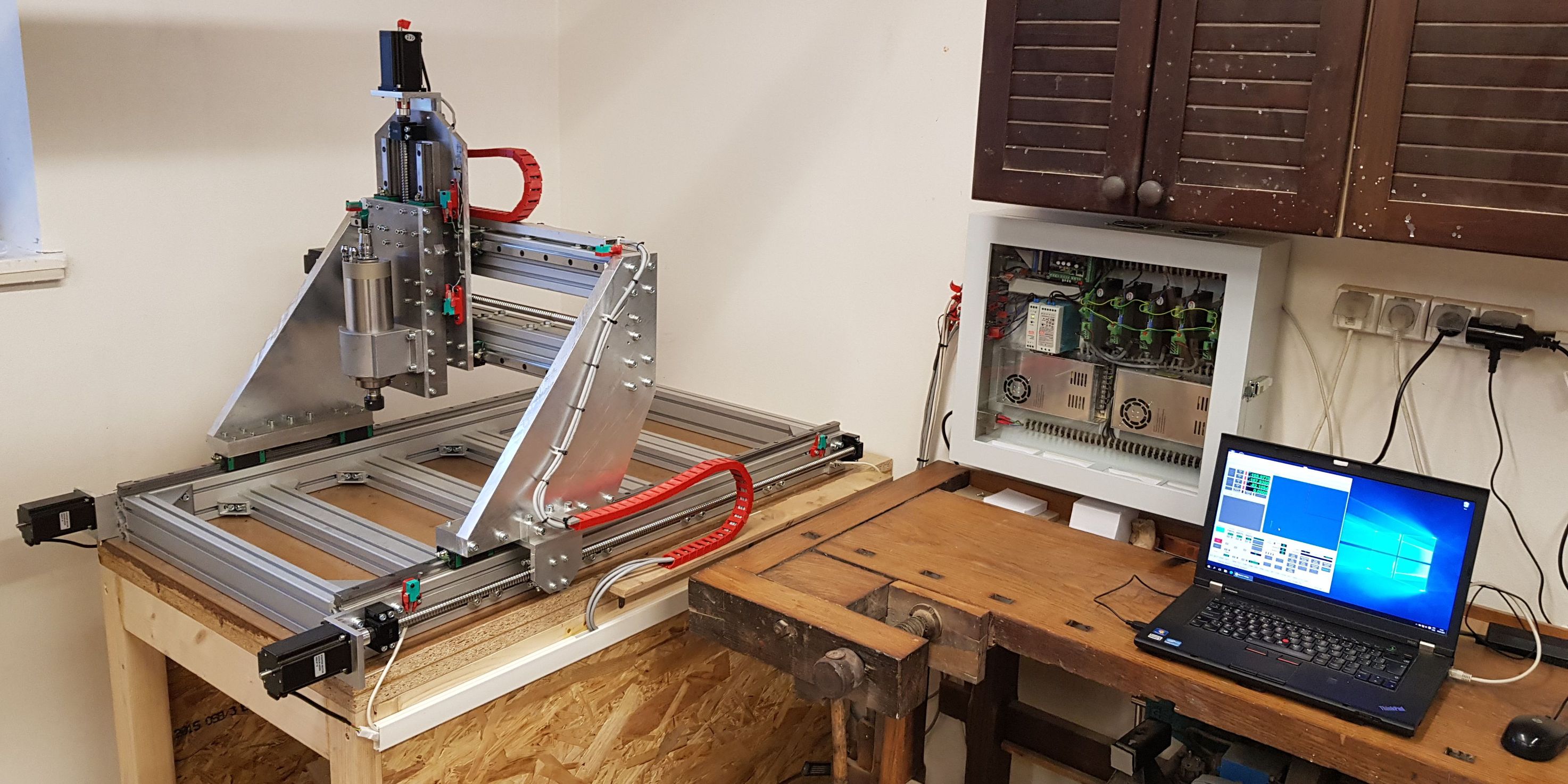

Tak to několika iteracích se nakonec teoretický 3D model ustálil na tomto:
a prakticky to zatím dopadlo takto:
- Příspěvky: 7207
vypadá to docela pěkně , jsem zvědav jak se ti to bude hýbat , jen zvaž zda nepředělat ty koncáky aby ti na ně portál nenajížděl čelně .
měl bys je položit a najíždět na ně šikmou hranou která bude v takové výšce aby je nemohla poškodit . proto mají i ty rolničky na konci .

Díky za připomínku, tímto stylem mám zatím dělané koncáky jen na ose Z. Na "tupo" to mám udělané na osách X a Y jen prozatím, abych tam měl aspoň "něco". Časem to předělám jak říkáš.

ty energo řetězy jsi tisknul ? červený vypadaj stylově .
