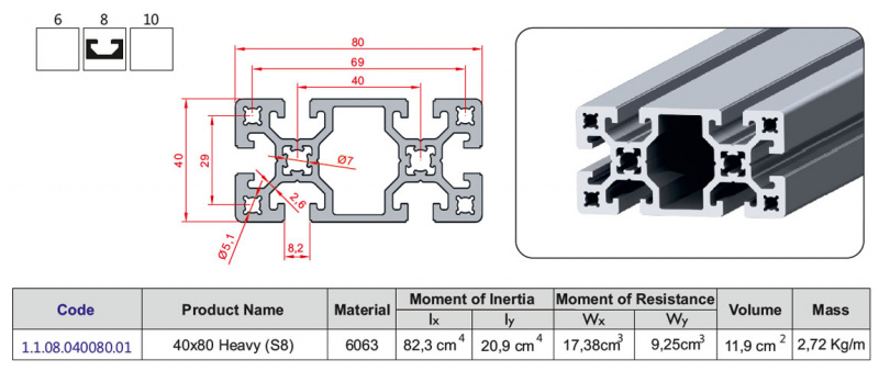

Zdravím přátelé,
poraďte prosím, kde v tuto dobu sehnat za rozumné peníze stavebnicové profily 40x80 nebo 45x90 nebo 50x100 nebo 80x80? Prostě něco takovéhoto:
Potřeboval bych 2ks délky 1300 mm a 8ks délky 700 mm. A ideálně s drážkama širokýma max. 8 mm, jelikož moje lineáry mají styčnou plochu širokou 19 mm a upevňovací šrouby mají M5. Ideál by byly drážky 6 mm, ale to je v řadě 40 a vyšší asi nereálné.

Nedalo mi to a rychle jsem dal dohromady aspoň koncept.
Jako referenční jsem vzal profil 40x80, pokud nebude uvedeno jinak (snažil jsem se s 8 mm drážkama). Mé komentáře, odkazy a ceny (uvedeny bez DPH) platí k prosinci 2020.
Matice do drážek profilů uvádím se závitem M5, protože moje lineáry jsou právě na M5 šrouby. Ostatní velikosti závitů mají ceny buď stejné nebo velmi podobné.
Sdílím pouze informace, které jsou mi v tuto chvíli známé. Pokud vám bude nějaká chybět, zkuste ji zjistit sami, sdělte mi ji prosím a já ji sem pak doplním. Průběžně budu informace taky doplňovat sám, když se podaří něco zjistit :)
Pokud zná někdo nějaké další dodavatele a informace stejného charakteru jako uvádím níže, dejte mi prosím vědět a doplním to sem. Díky.

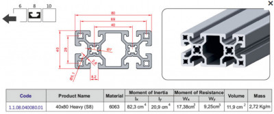

Profil 40x80 Heavy (stěna ale “jen” 2,6 mm, takže moc heavy asi není...) prodávají za 660 Kč/bm, řez za 60 Kč.
T matka M5 bez péra za 6 Kč, s pérem za 9 Kč.
Úhlovou spojku (odlitek) rozměru jen 40x40x40 za 26 Kč.

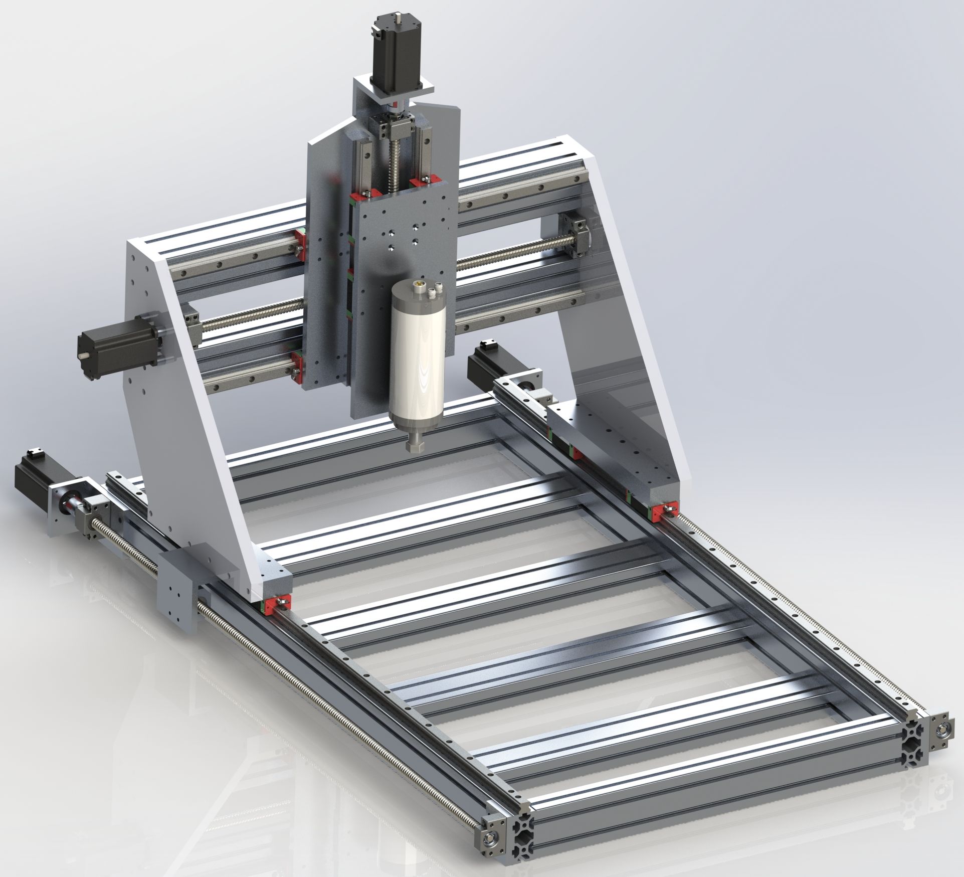

Tak návrh stroje vypadá zatím takto:
Rám je složen s těchto profilů 40x80, půdorysný rozměr je 1200x700 mm.
Příčka portálu je ze dvou profilů 80x80, na každém jeden lineár.
Rozsah pojezdů stroje: Y/X/Z = 900/425/200 mm.
Konstruktivní kritika vítána :)

Vím že se to takto dělává, ale mě nějak nikdy nesedí ty bočnice na těch vozíkách.
Je to ta zmiňovaná krabice od bot bez dna, skládá se to samo.
Navíc ty spodní lineáry nemají žádnou základnu, která by ten moment udržela.
Zkus se zamyslet nad tím když osa X zabere ať dynamicky zrychlení nebo do do materiálu.
Radši bych bočnice udělal ze slabšího materiálu ale jako krabici (se dnem a víkem). Pak to najednou bude místo desky z 20mm box o šířce 80mm a to se na tuhosti a vibracích projeví.
PS: plocháč 200x20mm má 4x větší průhyb než "jekl" 200x50x2 a přitom to vypadá jako masa materiálu.

Díky za relevantní připomínku.
Původně jsem si i říkal, že bych místo těch portálových placatých bočnic prdnul taky profily. Ale pak jsem si řekl, že uvidím, tak se ta soustava bude chovat a profily k nim můžu vždycky přidat buď jako výztuhu nebo je úplně vyměnit.
