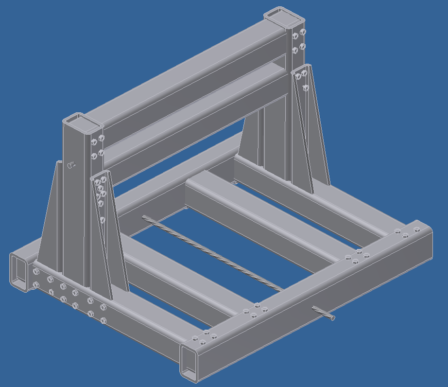

Tak mi to nedalo a zacal som kreslit nejaky ten ram z profilu bez zvarania. Polotovar je hrubostenna rura stvorcoveho a obdlznikoveho prierezu, mat. 11 523, normalizovane, rozmer 120x80 a 100x100, hrubka steny 10mm.
Co vy na to ?
Rozjazdy 500x400x200, malo by to frezovat vsecko mozne, urcite by som na to uz dal vsetko predpete a 8Nm motory.
Edit: vonkajsie rozmery su cca 1040x840x640, hmotnost zo srubami 300kg.
P.s.: Te zavitove tyce su tam len tak, este to dokreslim ale uz ma boli ukazovak.
Co vy na to ?

Ty spoje, to je vyfrézovaná díra do jeklu a trochu líznuté stěny zevnitř a u vloženého profilu zase zvenku? To vypadá, že bude docela festovně spojené, to by i mohlo fungovat
Jen to nebude asi úplně snadné, hlavně to srovnání zevnitř, ale šikula frézař si poradí.

Osobně bych ty bočnice co jsou teď poskládané z jednoho celého a dvou šikmo rozříznutých jeklů udělal třeba z výpalku z 20mm plechu, přišlo by mi to výrobně jednodušší. Ale znamenalo by to doplnit příčné výztuhy, třeba taky z té dvacítky.
Hlavne mi slo o to, aby bolo treba kupit co najmenej druhov matrosu, dneska sklady nesu ochotne predavat menej ako stvorak plechu a 6m kusy profilu, pasoviny tiez 6m.
Maloktory dodavatel ci kovomarket vie na cm, ci vahu, aj to odreze s odchylkou +-1mm, ale potom ta cena desne stupa, takze by to nevyslo napr. 200 eur ale 300, mozna 350. Narezat na hrubo si to uz viem.

Jj, to je jasné. Ale s tím plechem by neměl být problém objednat jen ten výpalek, dvacítka plech bývá u takových firem skladem. Ta šestimetrová délka se obvykle vyžaduje jen u profilů tvářených za studena, tvářené za tepla (které jsou IMHO pro tenhle účel vhodnější) dělí bez problému (u nás to tak má třeba www.ocel.cz).
Edit k tomu materialu: ono predaj po centimetroch, delenie atd neni problem, ale spominane profily su dost nepouzivane, takzze preto cely ten cirkus okolo toho...
No, ok, dajmetomu ze bocnice mame.Snad bude cas a chut a prekreslim to.
Mam pocit ze tomu este chyba nejaka stredova vystuha, pod tie 4 profily 100x100 by som este dal cez stred pasovinu 200x10 dlzka tych cca 1020. Bo si myslim ze tie krajne budu namahane torzne, ci je to dost tuhe ?
