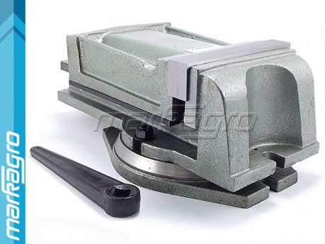

Modros píše: 23. 12. 2020, 4:24 https://eshop.markagro.cz/litinove-stro ... 60190.html
mam tenhle....je rovnej da se upnout nesmysl...ale uz z principu nestahuje celisti dolu takze doklepavas....nekdy je to peklo dvakrat upnout stejne....znova uz bych ho nekoupil.....na vrtani dobry....kdyz ofrezujes kostku i s doklepavanim tak na primerne desce na 10 cm....0.04....takze si ted uvedomuju ze je to vlastne sverak na hovno...
tento zverak z principu stahuje celusti dole. a po jemnom nastaveni je dostatocne presny na jeho cenu.

No jo, já mám tento https://eshop.markagro.cz/litinove-stro ... 10080.html
koupil jsem ho kdysi dávno, když jsem toužil po otočném svěráku, ale vůbec ho nepoužívám. měl trochu vůli v otočném čepu, tu jsem planžetou vymezil, takže už to jde, ale stejně to na hodně přesnou výrobu moc nebude...
tento sverák ten princip má tak leda napsanej na jejich stránkách......po utažení vyndáš podložky pod obrobkem a ještě je tam vůle...měl sem ho rozebranej....musíš klepat a klepat....mám ho dva roky a pak mám stejnej přímo z číny pod vrtačkou...rozdíl v nich není žádnej...oba jsou na hovno

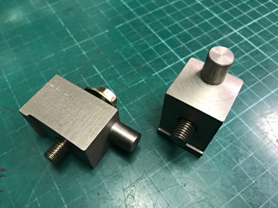

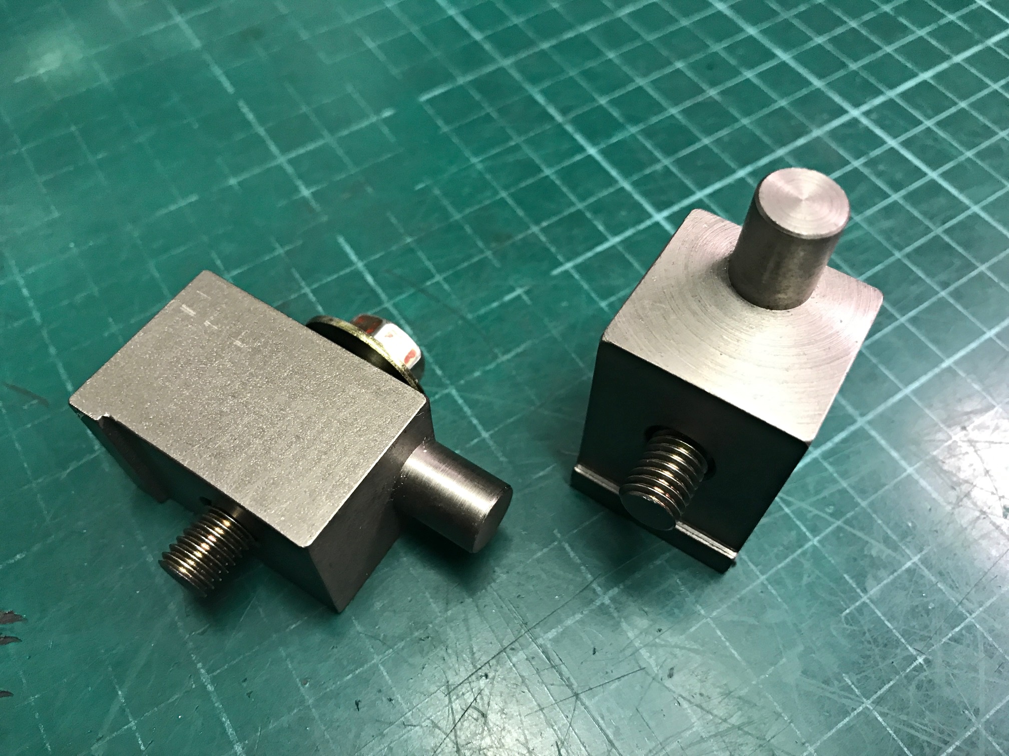

Tak jsem se nakonec rozhoupal a koupil větší svěrák od fi. Markagro (čelisti 100 mm).
No a teď když jsem si dělal upínky na ten 50mm co mám, tak koukám jak ..... že ty díry nejsou ve stejné výšce :shock:
Třetí a poslední díra - ta poslední je skoro 1,2 mm mimo :(
První sadu jsem dělal na červíky - druhou na hulváta - (díra menší o cca 0,05mm) a nalisováno
No co nadělám musím už vydržet a počkat co mi přijde za svěrák.
Ale předpokládal jsem že když se jedná o brusičský přesný svěrák, že ty díry budou alespoň v rovině.
Obrázek

3. 1. 2021, 12:51
pěkný ...
poslední díra může být mimo z důvodu vnitřní hrany vybrání svěráku - při plném rozevření
přijde mi že ty kulatinky máš moc dlouhé
a pro sebe jsem se snažil ten upínací šroub umístit co nejblíže "svěráku" - na druhou stranu ty to máš pěkně symetrické :-)

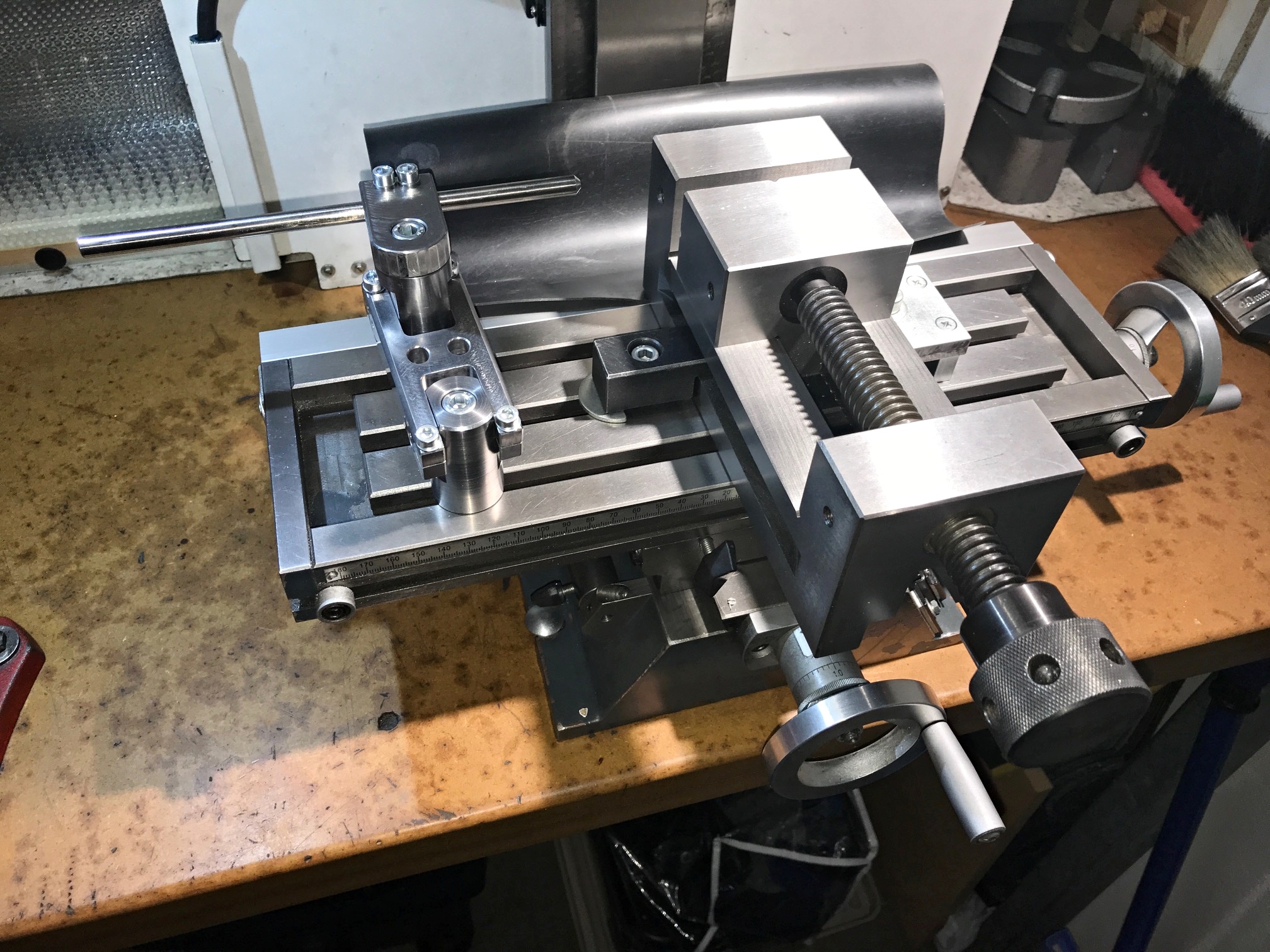

Také jsem kdysi vyráběl upínky pro brusičský svěrák, je to z jednoho kusu, čep je vysoustružený a pak ofrézováno, ale udělal jsem je s jedním čepem, což se mi zdá výhodnější, protože to umožňuje větší variabilitu upnutí svěráku na stole...

volil jsem 2 čepy z důvodu, že mezi ně schovám hlavu imbusu - aby upínací šroub nezasahoval do míst, kde se občas obrábí, se snahou vyrobit největší páku. Čepy jsou jen z hlazenky a mám je volně v průchozích otvorech.

Já jiné než brusičské svěráky nepoužívám, jakmile je to možné, tak použiji paralelní podložky a zatím jsem nikdy problém s uchycením neměl, dělám ale relativně drobné práce. Ty uchycovací kameny svěráku na levé straně dávám pro frézování dva, tady je jeden jen pro vrtání...
